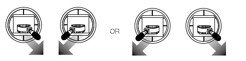

1.空中内八或外八掰杆
如果大家飞过大疆精灵3系列飞行器,就会知道如果在空中内八或外八掰杆,会使飞行器在空中失去动力并直接掉落下来。这是非常危险的一个误操作,如果飞机坠落,会直接对他人的人身财产安全造成威胁,导致严重的后果。
(来自Phantom精灵3 Professional 用户手册)
建议:空中一定不要内、外八掰杆(内八或外八掰杆的设置是为了在紧急情况下停止电机,避免更大的损失),请大家严格按照说明书的指引进行正确操作。

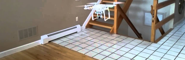

7.室内飞行漂移
室内没有卫星信号,所以无法进行卫星定位,且一些地面也不满足视觉定位。室内空间小,在这样的环境下,很容易炸机。
建议:练习飞行技巧,尽量不要在室内进行飞行。

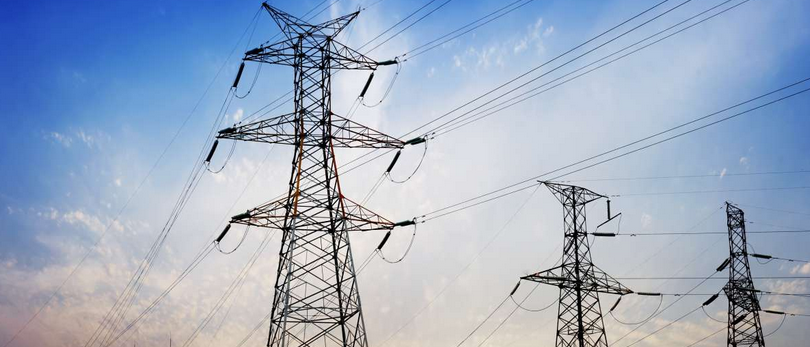

9.恶劣环境强行起飞
在高楼林立、高压线、手机信号发射塔等附近进行强行起飞,会影响飞机正常飞行。
(图片来自网络)
建议:远离建筑物和信号发射塔等影响飞机飞行安全的障碍物。

空中内八或外八紧急停机,不是改成左摇杆右下加返航键了么?到底有没有改啊?

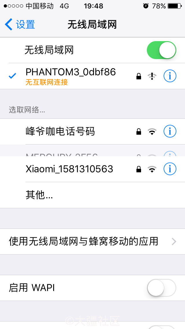

1539822958  Phantom 3 Standard认证用户 2017-1-17 33#
我的手机怎么连接不上飞行器、显示无互联网连接、怎么回事?求大师指点

楼主  超级版主 2017-1-18 42#
您的飞行器是P3S吗?这是正常的,飞行器WiFi和手机连接后,IOS系统显示就是这样的,您试试看能否正常操控飞行器
