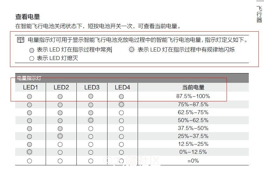

楼主,新年好!建议多充一会看看,如果电池充电在87.5%-100%时候,4颗LED都是会常亮的。充电指示灯如图:
[图片]
取下充电器后还一直亮,必须操作关机步骤才行

确认一下,充电的时候有打开电池吗?
eros819  Osmo Pocket 2认证用户 2017-2-4 14#
那就说明充电的时候或是充电前不小心开机了啊
