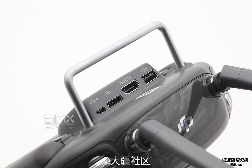

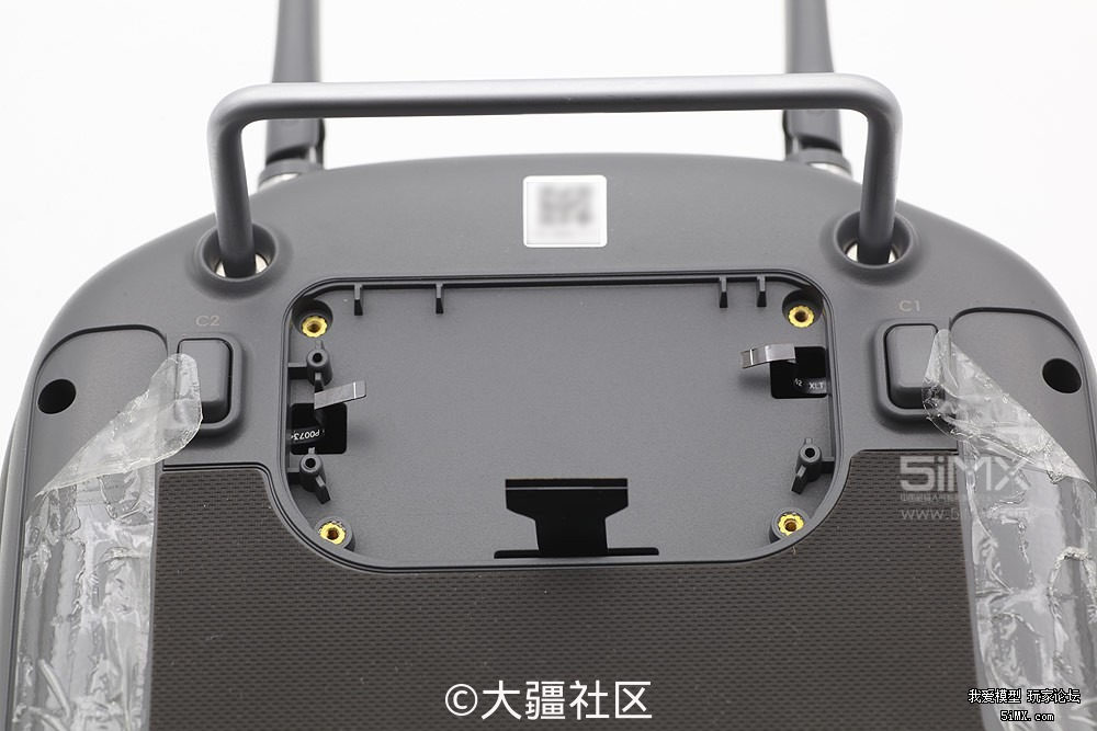

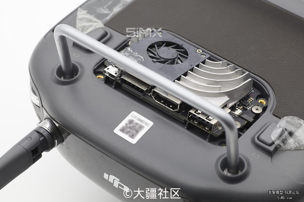

我们的拆解就从机身背部接口开始 这些接口的布局也和Inspire 1的遥控器相似 从左到右分别是:USB、CAN、HDMI和USB 唯一不同之处是HDMI接口从原来的Mini HDMI接口变成了标准HDMI接口 在抗结构疲劳方面,标准HDMI接口更有优势,这是不言而喻的。

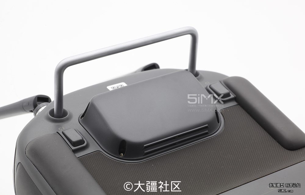

接口板装饰盖的底部,新增了散热口,想必里面有新增散热风扇

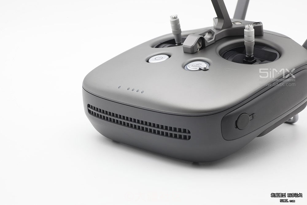

在遥控器的底部,也新增了散热口,照逻辑推理,这里面也一定安装了散热风扇

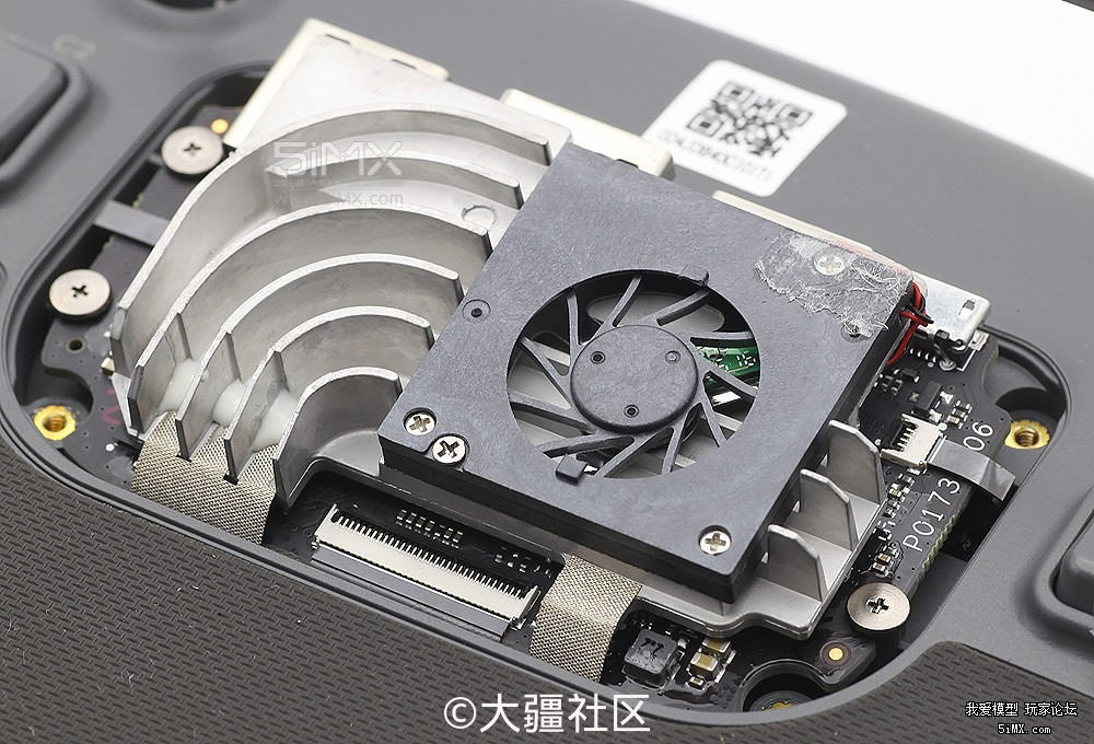

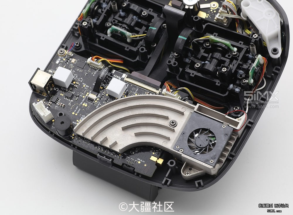

首先进入视线的,是拥有硕大鳍片的散热片,增大了散热面积就等于增强了散热效率。 另外,能看到散热风扇,这是一种主动式散热的设计。 风扇的扇叶数量有11片之多,通电观察,发现转速并不快,而且转动时风噪极小,在室外近乎于不可闻的程度。 而在室内,需要把耳朵贴近才能感觉到有转动的声音。 这个风扇的功率应该很低,属于辅助性微散热的性质,按照一般的设计,这个风扇兴许就省掉了,散热片也不需要重新开模设计成专属的形状,那样还能降低更多的成本。 看到这样的设计,笔者的内心突然生起了莫名的感动。看细节,感动常在……
继续拆…… 接口部位的外观虽然和上一代一样,但内部结构,以及螺丝固定孔的位置都发生了很大变化。 所以,新的Inspire 2的接口板和上一代遥控器是不兼容的,至少在安装方式上不兼容。

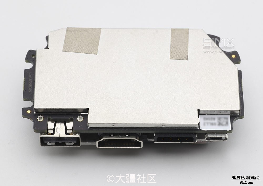

接口板大特写

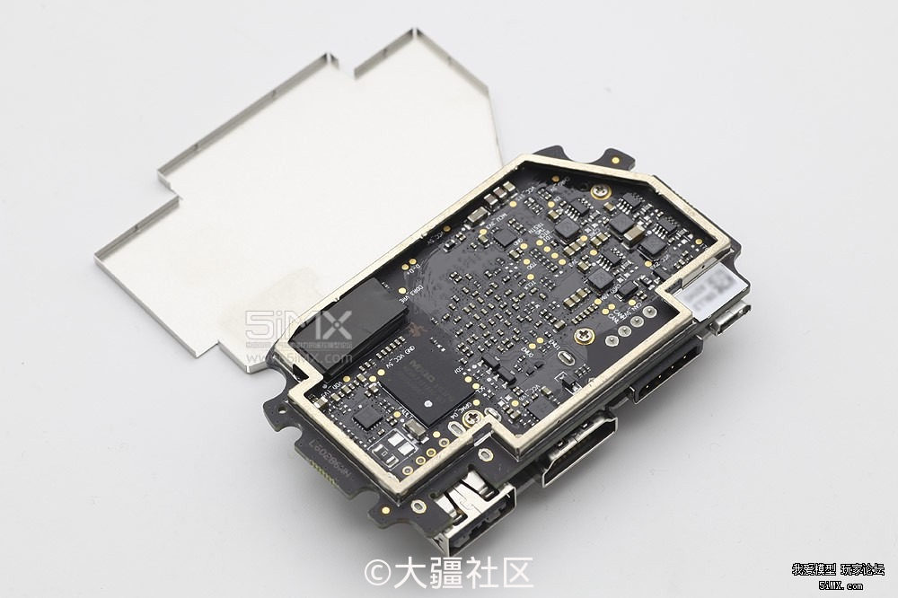

背面覆盖着电磁屏蔽罩 电路板不像Inspire 1遥控器那样采用两块板拼合的方式,而是采用了单张电路板。
打开屏蔽罩看内部,属一惯的大疆风格。

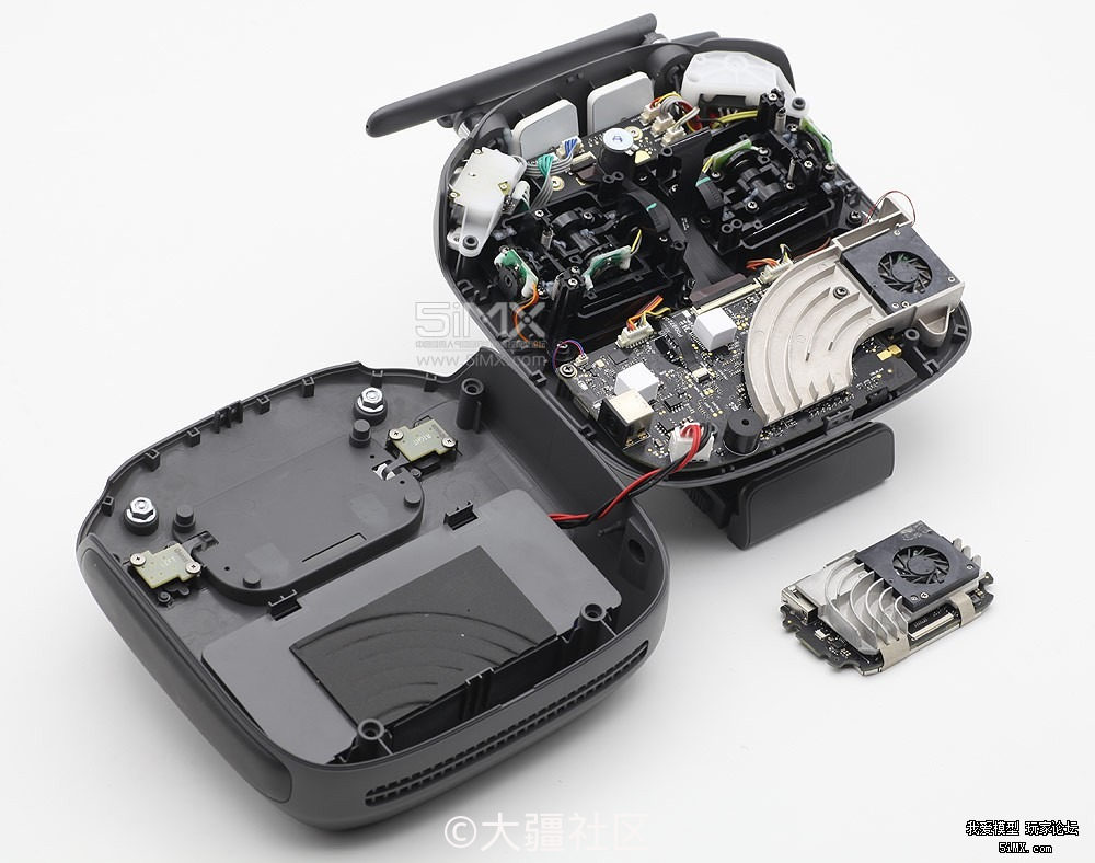

遥控器全部拆开

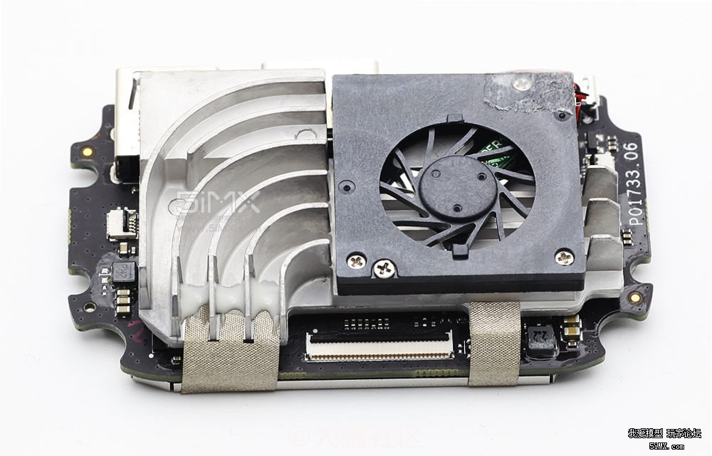

又看到了一个风扇,和形状相似的散热片 这个设计如之前的设计一样,弱功率、低噪声主动散热 为这种追求精益求精的精神点个赞! 众所周知,Inspire 2采用了2.4G和5.8G双频分时复用设计,这意味着遥控器里面有两套高频系统。 拆开观之,果然存在两套高频系统,电路板也采用了分离设计。 2.4G高频系统和遥控器主板为一体式设计,这一设计沿用自上一代,但很显然主板的面积缩小了约1/3。 余下的空间,留给了5.8G高频系统,风扇之下的位置,就是该主板了。

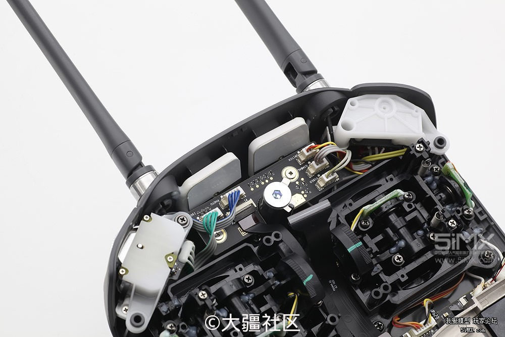

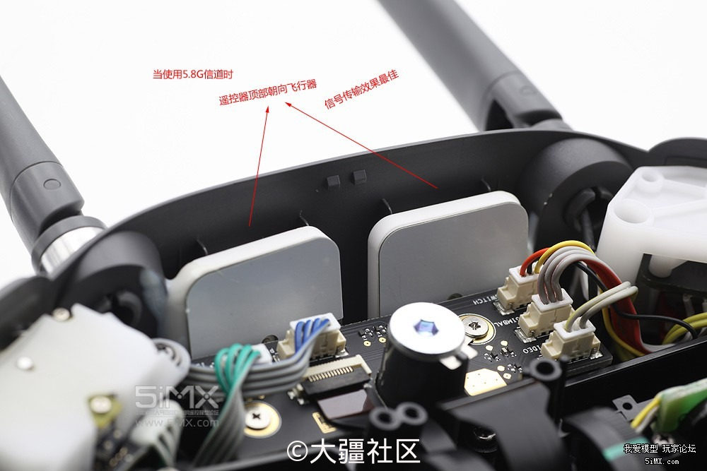

理所当然的,两根外置的全向天线依然是2.4G天线,继续保持使用,结构不变。 新增两个5.8G平板天线,采用内置多设计,指向遥控器顶部位置。
如果你采用5.8G频段,那么你可能要注意一下操作遥控器时的讲究了。 你需要让遥控器的顶部,指向Inspire 2的大致飞行方向,否则可能会影响通讯质量(遥控距离)。

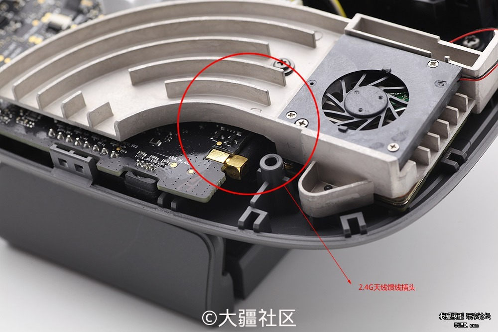

2.4G天线的馈线连接到上图所示的位置 这里应该有两个插头,另一个被散热片遮挡了

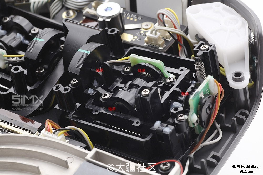

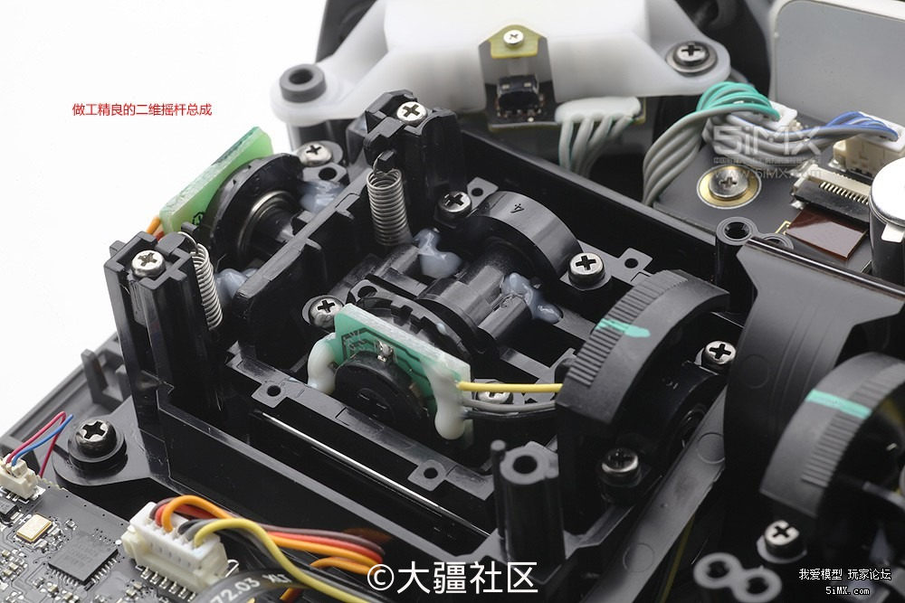

大疆遥控器的二维摇杆设计,绝对是可圈可点的。 其拥有良好操作手感的奥秘在于每一个摇杆总成都使用了4颗高品质的滚珠轴承,两个摇杆总成共使用了8颗轴承。 这绝对是活生生的成本增加啊,要知道不使用轴承也不会影响正常打杆操作。 题外话来了:某宝上有销售一种遥杆“顿化”装置,看到这个东西,笔者真觉得真是青菜萝卜各有所爱,众口难调啊! 大疆不遗余力的用滚珠轴承来提打杆顺滑度,然而一部分玩家却不认同,反而要加装一些东西来让遥控杆“顿化”回去
4颗轴承的位置如上图所示 别小看这4颗轴承,它们对提升摇杆的顺滑度、打杆精度、自然度有至关重要的影响。 鉴别二维摇杆品质的重要依据之一,就是看有没有使用滚珠轴承。 当摇杆关节使用滚珠轴承之后,滚动摩擦能降低摩擦系数,令转动更加平顺。 除此之外,我们还注意到摇杆总成上预留有“刻度感”摩擦面,喜欢改变手感的玩家,可以加装摩擦片来增加“顿化”感。 看来,大疆早就留有一手。拆开一看,便格外分明。

飞翔  Inspire 1 V2.0认证用户 2017-2-17 28#
楼主关于天线的说明是不对的哦,外置天线是LB天线,内置白色陶瓷天线是wifi天线,这2个都是双频天线哦。
楼主   2017-2-17 29#
飞翔悟22017-2-17 12:05
哦,我搞错了
