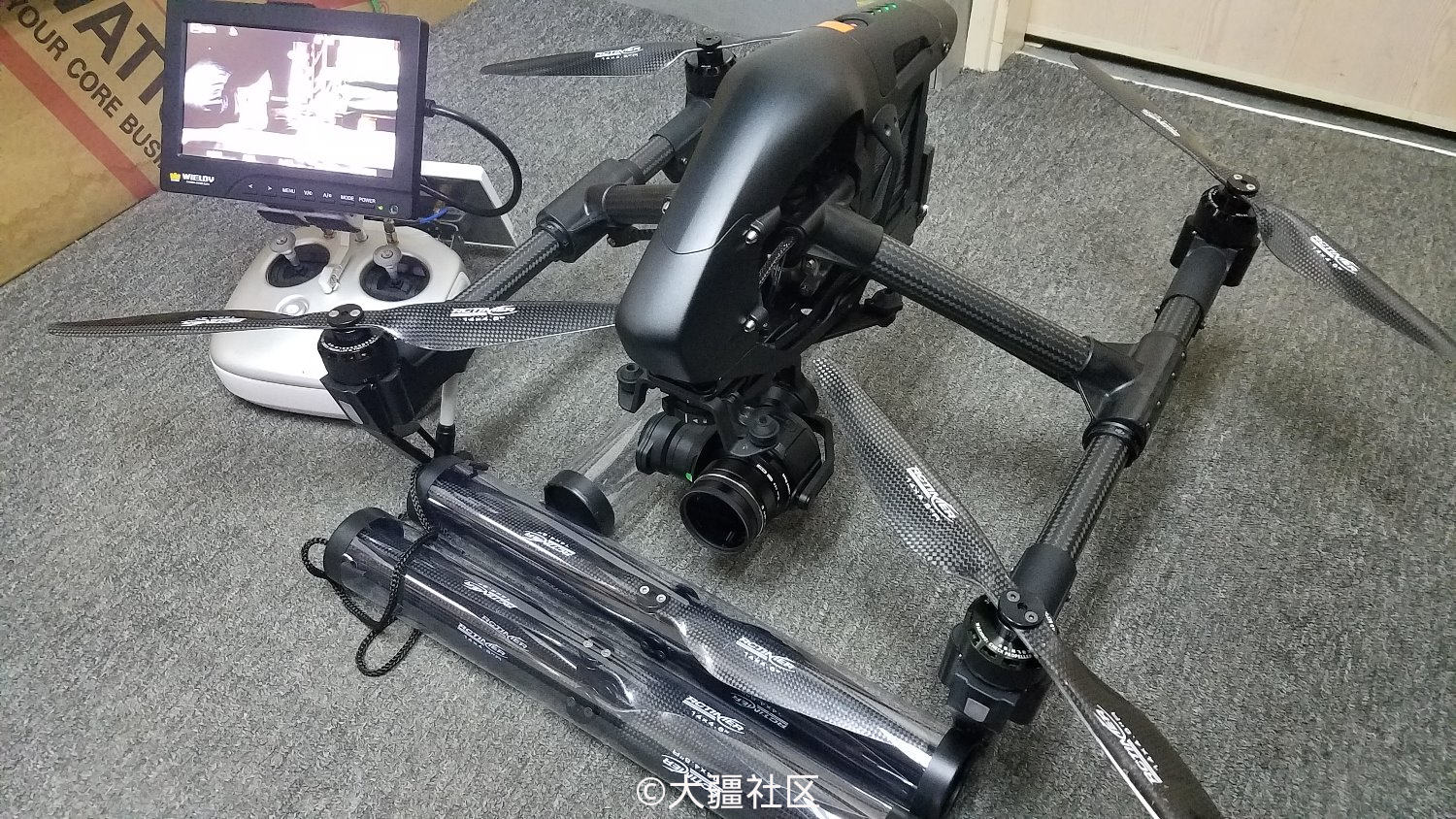

很早以前已經轉了用碳矸槳和快拆槳座快樂地爽飞,有時間上網去黑大疆倒不如找找比原廠更好的配件使用吧!

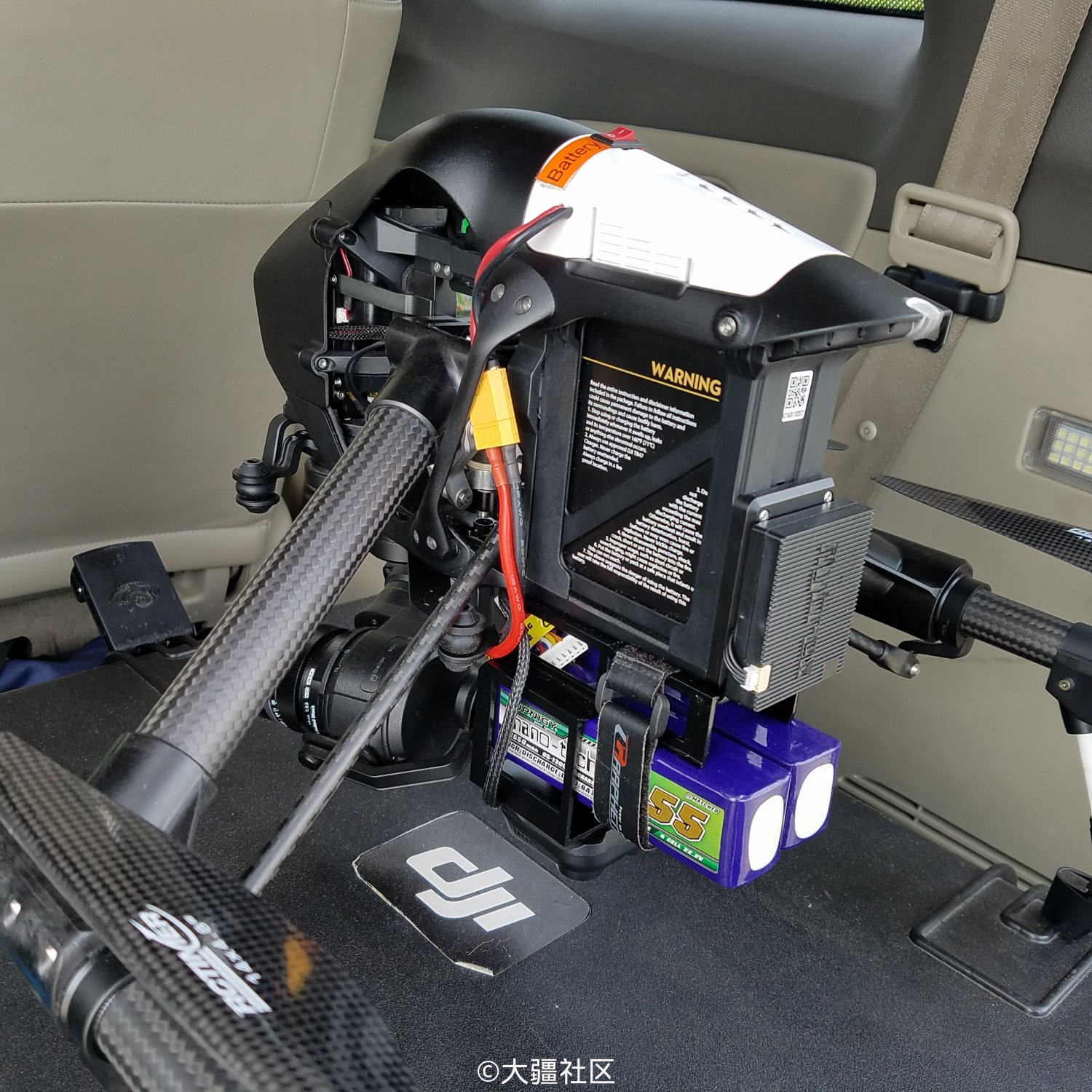

飞的時間不夠長?自己加電吧!1個不夠嗎?放2個吧!帶Ⅹ5飞25分鐘沒有難度!

我就搞不懂我哪里黑了?你的意思也承认大疆的产品质量有问题,只是你不愿意去提意见,而你把提意见建议的人都说成了黑,这样理解对?用大疆的飞机不用它有问题的产品就可以。只要用着好就是是不是这个理?

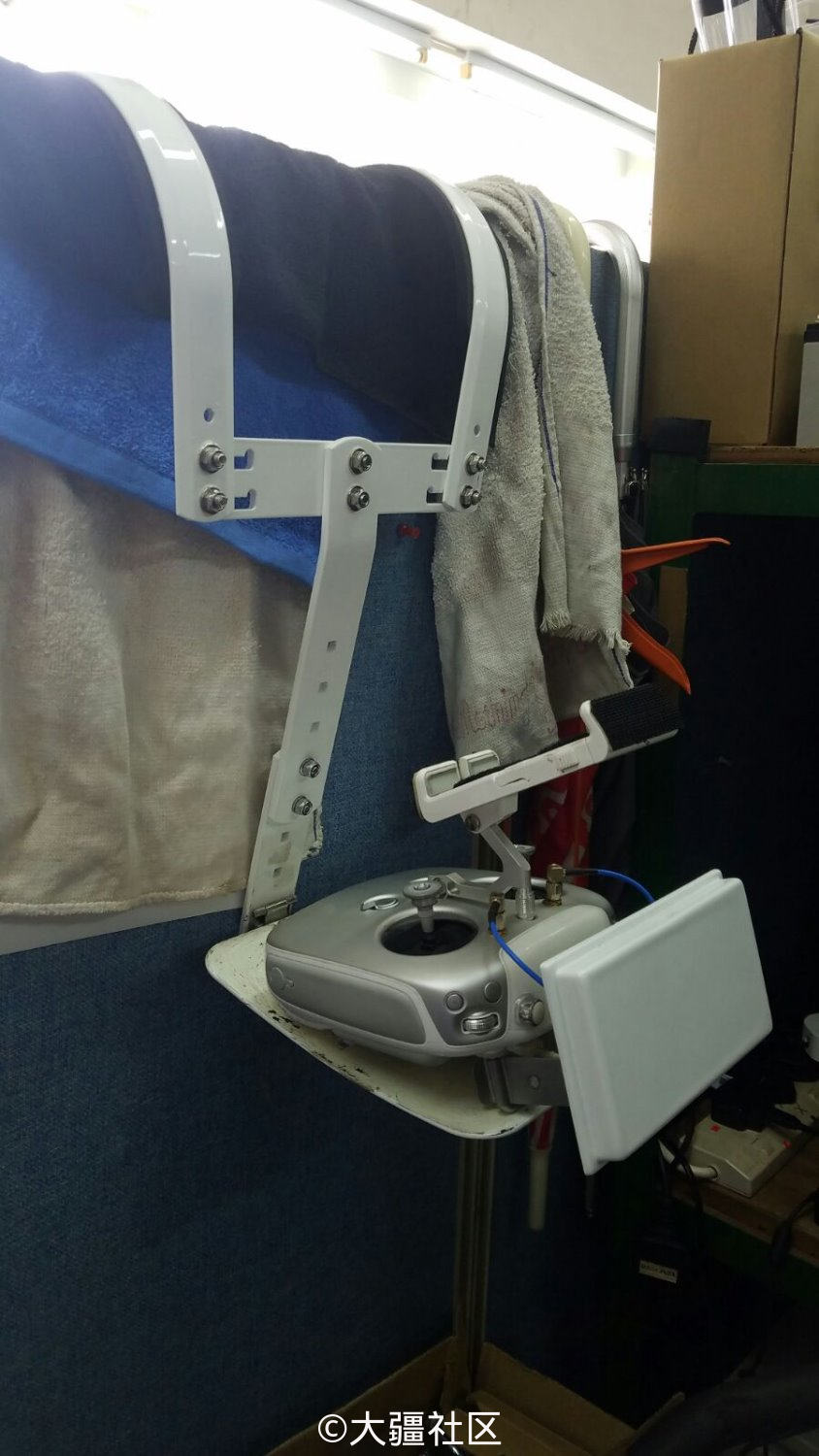

覺得大疆遙控太重?上網找資料再動下腦根做個掛架吧!

改的不错漂亮

这样子搭电会不会危险啊?试过电压不稳吗

我這樣飛已經年半了,冬天有外置電,永遠不怕掉電勵害而關機....... 但用了很長时间調整擺放電池位置至最好的CG

我想我请问一下,像你这样给飞机外挂电池,APP内的电量显示还准确不?如果准确,我也搞

和ㄒB電是同步的

好,我来效仿一下,感谢分享

这样过重,会不会提示电机过载?我现在起飞就提示电机过载。x3改x5.弄得我飞的提心吊胆。是不是要升级电机?

请教桨叶怎么改装的?
