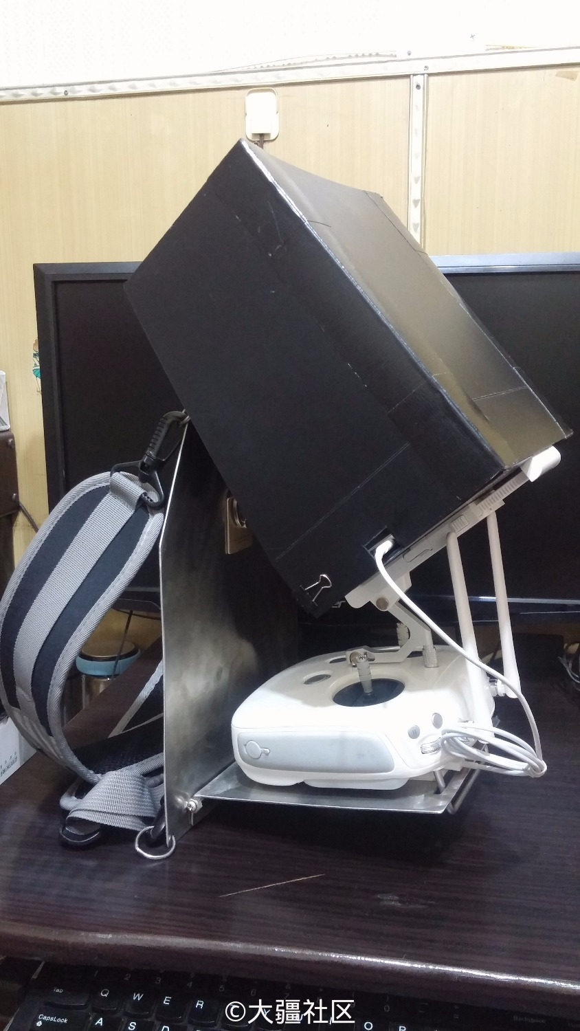

  不过我今天要说的重点是DIY的遥控器背架。
  在社区看到杨一尘老师的一期DIY航拍肩架的帖子(【一尘爱上飞】No.06 直播之 DIY航拍肩架,https://www.skypixel.com/videos/ ... 2-968a-8d064302569c,@杨一尘 YiChen,在这引用一下你的帖子),很是让人佩服!讲真,要是没有杨老师这个帖,也就没有我今天的DIY遥控器背架。

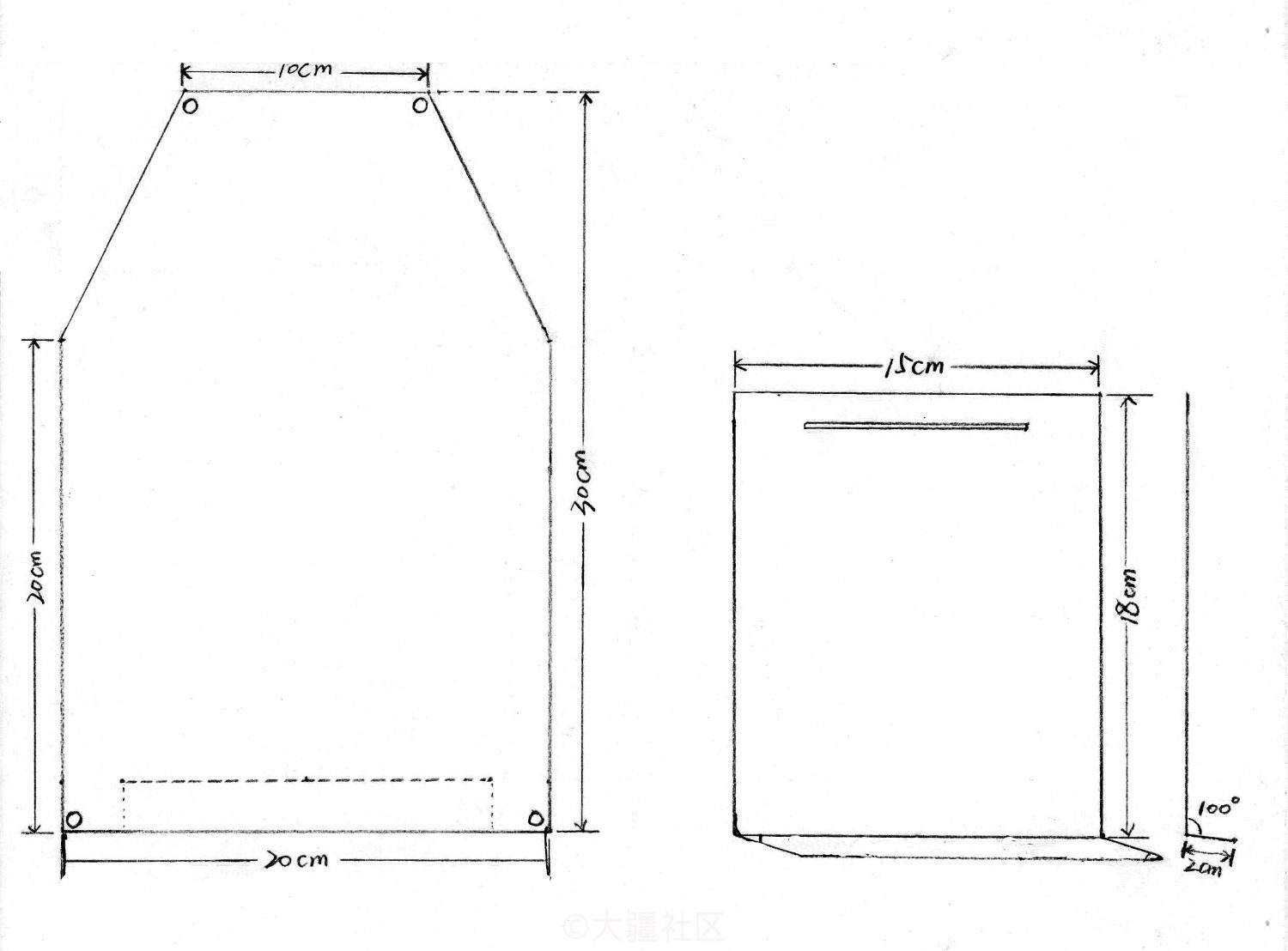

  看过杨老师的肩架之后,考虑了好一段时间,我想怎样设计能既实用又便携呢?后来因为春节假期比较忙,就暂时搁置了,直到最近一个多星期,才又重拾之前的构想。经过两三天的构思,终于有了下边这个方案。
一、草图和模型。
草图有点粗糙。
用纸板做的一个模型。

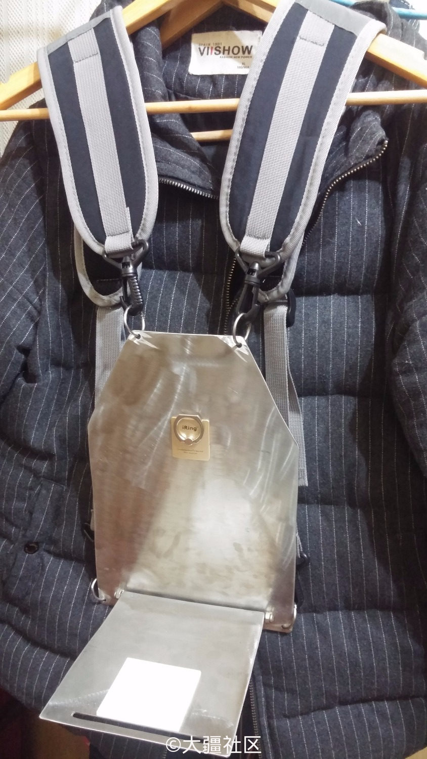

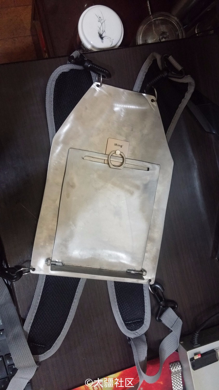

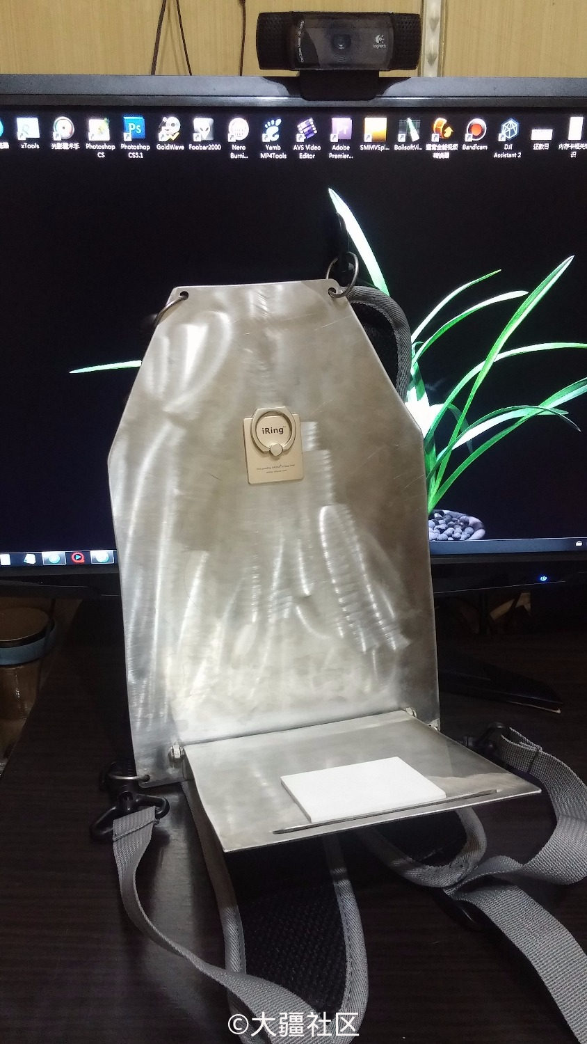

二、实物图(材质为2mm厚的316L钢板)。

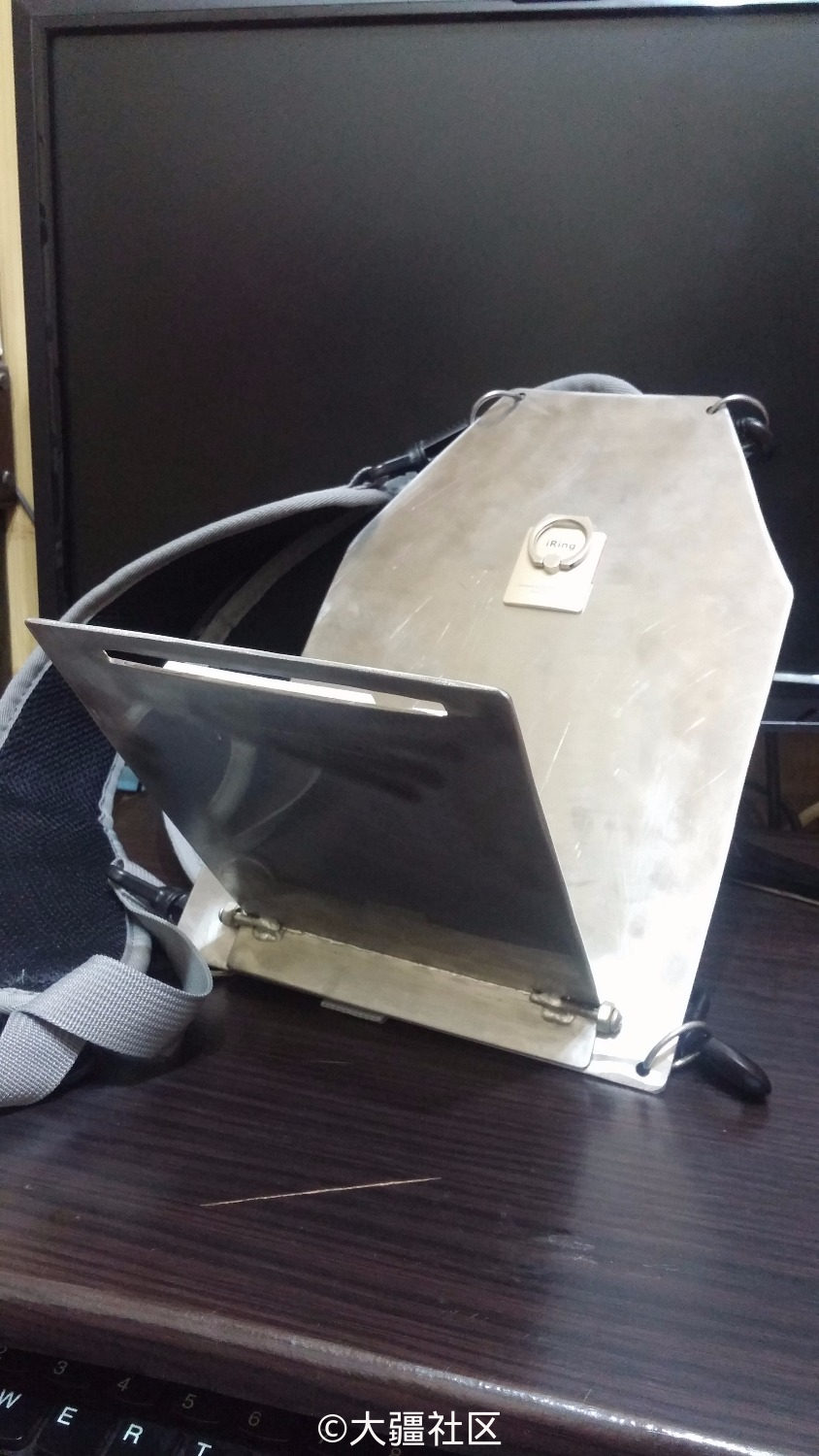

本想用带阻尼的铰链,后来没有实现,所以就用闲置的手机手环支架做为折叠后的固定。
螺栓和螺母做的铰链。底板上焊了一条2cm的条做限位。

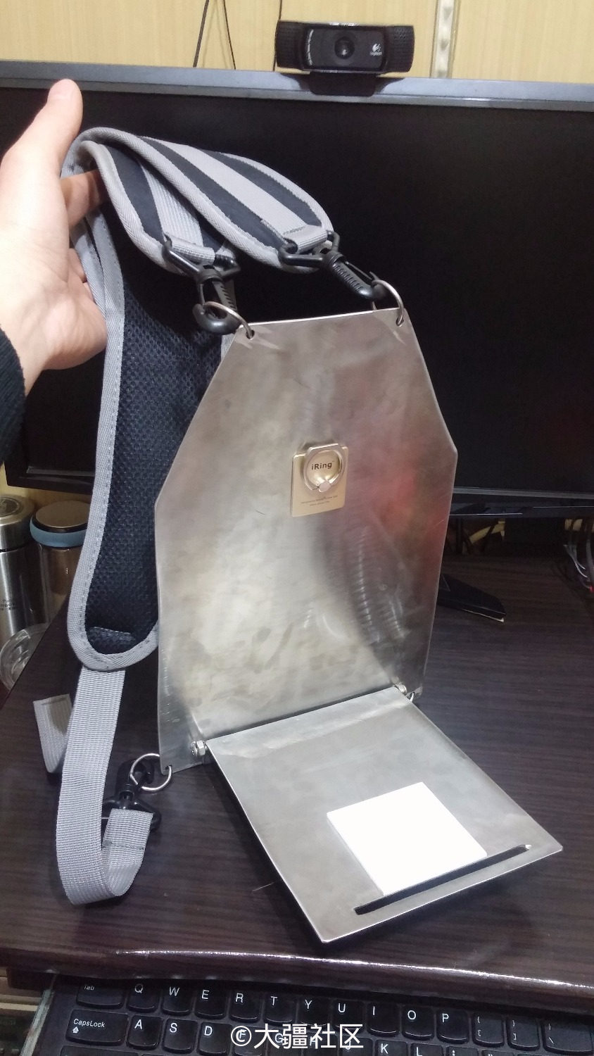

白色泡沫起到缓冲的作用,防止遥控器直接接触底板磨损。
遥控器提手卡在这条槽里。

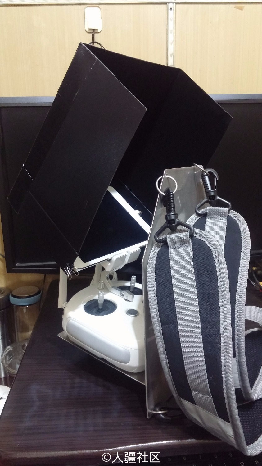

放了遥控器的效果。
黑色遮光罩是自己参考网上的样子DIY的。
背带在网上买的。
三、上身图。
  背架今天刚做好,遥控器后部准备用一条2cm宽80cm长的双面魔术贴绑扎带固定,目前还没买到。做的不算太精致,用起来效果还算稳定。

重不重?

没称重,不知道具体多重。用密度算下来大概是1350g左右,和一架精灵4的重量差不多。

岁月 无声精灵42017-3-1 12:01
铝板或塑料板制作也应该行吧.谢谢分享。

平淡  Phantom 4认证用户 2017-3-1 14#
动手能力强值得肯定,但下边的c1c2键怎么用?
一然爽飞  Mavic 2 Pro认证用户 2017-3-1 15#
黑色遮光罩怎么做的?尺寸有吗?网上有?

会飞的雪豹精灵4 Pro2017-3-1 12:18
铝板或塑料板制作也应该行吧.谢谢分享。
也想过用有机玻璃板做的。不过考虑到铝板比较软,可能会变形,塑料板或者有机玻璃板也可能会变形或者断裂,所以最终选用了不锈钢板,至于用铝板和塑料板做出来怎么样,也不可知。
对于快捷键的位置之前也考虑过,鉴于制作的比较简单,自己平时用快捷键也比较少,所以暂时没有把那两个键的位置留出来,其实是完全可以实现的,只要把左右两边割掉一小块就好了。

黑色遮光罩怎么做的?尺寸有吗?网上有?
这是我参考网上的样子,量过遥控器和平板的尺寸后自己做的尺寸。用了两个文件夹,虚线部分都是剪开的,之间的粘接用的布基胶带(考虑到要经常折叠),一小块带背胶绒布贴在里边吸光。装起来之后的固定本来想用魔术贴的,最后为了方便只用了两个小夹子。

黑色遮光罩怎么做的?尺寸有吗?网上有?
红框部分没有剪开,那里刚好是文件夹中间翻开的部分。
买个大号的带钴的麻花钻头(10块钱左右,不超过20),钻俩孔就行了。

看来你也很专业啊!今天大家提到这个问题了,我也正在考虑中。

我就是按照杨一尘的方法去做的。后来在橱柜店买了块不锈钢板做底板,自己买了个麻花钻头(必须带钴,你到五金店一说钻不锈钢,他们就知道)钻的眼,安上去特别结实,还能保护遥控器。

黑色遮光罩怎么做的?尺寸有吗?网上有?
突然感觉黑色罩子和无人机及遥控器的颜色不搭,今天又在网上买了两个白色的文件夹,明天收到货动手做个白色的。

还是考虑杨一尘的方案吧

会不会很难受
