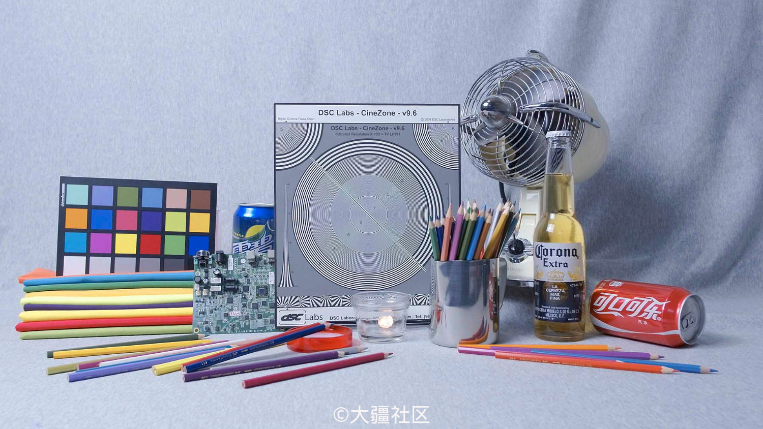

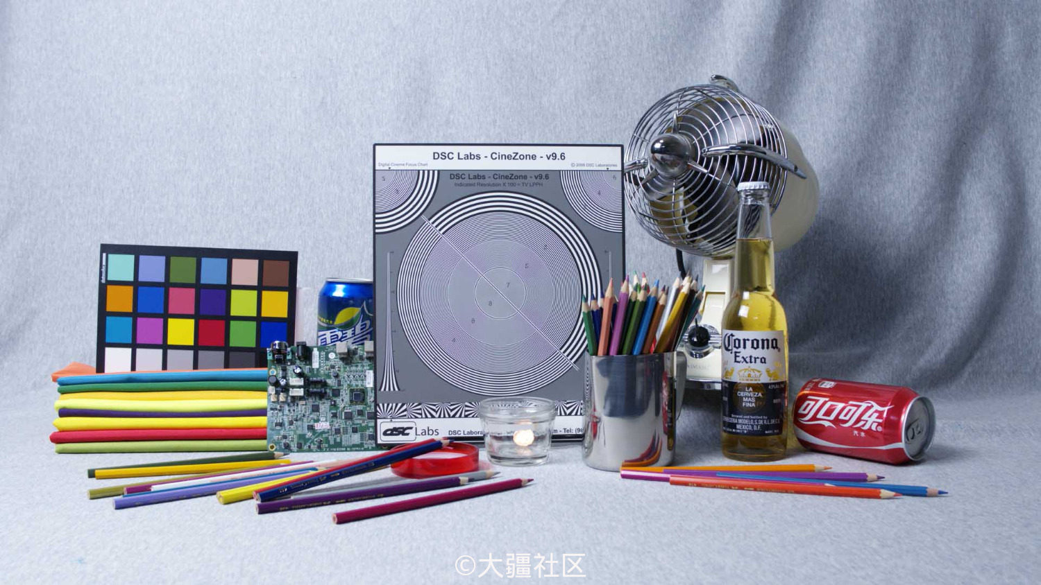

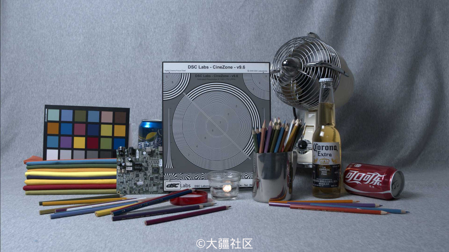

【色彩测试】
我认为在数字时代,细微的色彩差异对现有的数字技术来说已经不是问题,即便是都号称能准确还原色彩的摄影机之间的表现也不尽相同。对于色彩还原厂商肯定比我花了更多的工夫,再加上各种LOG模式,与其细究绝对化的色彩还原,还不如把精力放在更有意义的色彩管理上。当然不是说色彩还原不重要,色彩科学是摄影机厂家的核心技术,很多时候都左右着摄影师的决定,所以色彩这部分测试以主观感受为主。
我简单搭了一个静物台,整体的颜色看起来特别“素”,视觉上并不那么讨巧,但能基本能反映出X5S对色彩的敏感度。
DLOG素材
加载Rec709的素材
标准模式机内SD卡直出的素材
DLOG手动调色后得到的素材
其实把这种带色板的素材导入软件就能分析色差,但我觉得意义并不大,以下为反复调试多段素材后的感受:
1,CinemaDNG+DLOG保留的信息量非常大,而且有非常大的调整空间;
2,CinemaDNG加载Rec709映射出来的颜色有些奇怪;
3,标准模式下的直出色彩饱和度略高;
4,素材调整过程中红色通道容易溢出,信噪比也其他通道略低,如果你的拍摄场景中有大面积的红色系色彩,尽量提前试拍;
5,整体的色彩过渡太追求数字化的绝对准确,希望通道平衡能不断优化。
