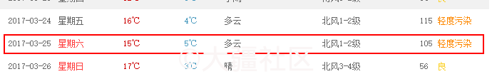

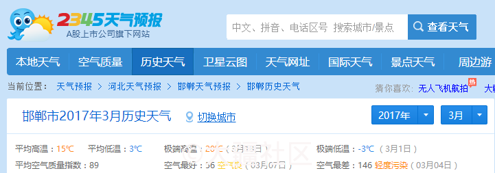

这是2017年3月25日 邯郸的天气:
这是今天查询邯郸的历史天气
1-2级的风 也能使悟2 出现果冻吗?那就不要飞了 我不信有哪天是没有风的天气!

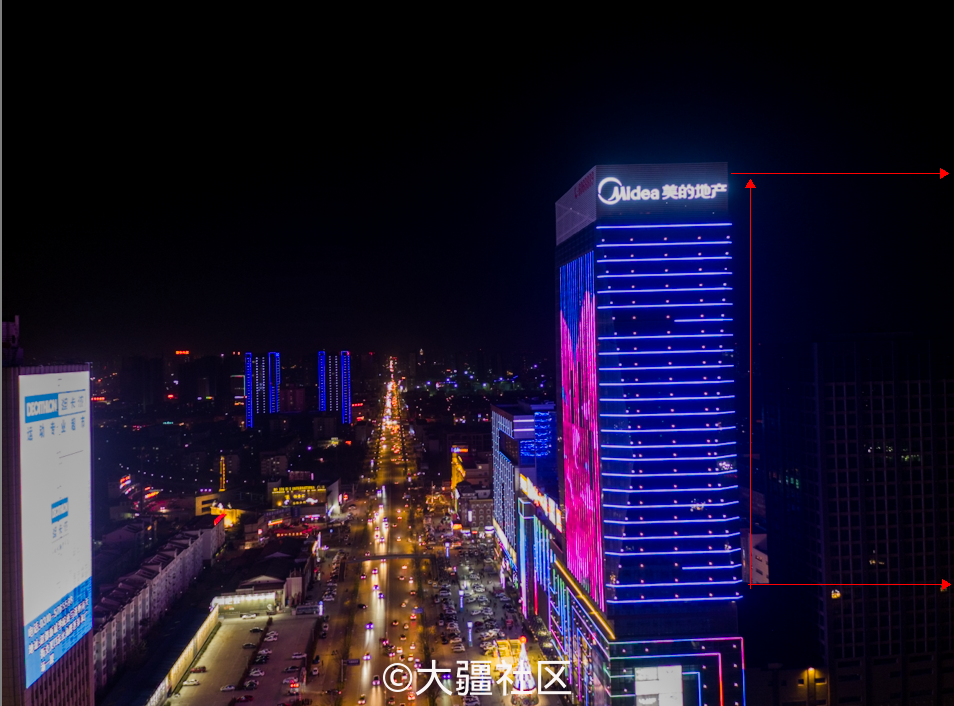

下面看一下云台歪脖的图片:
拍摄所有的照片 视频全是歪的 没有一个是水平的。

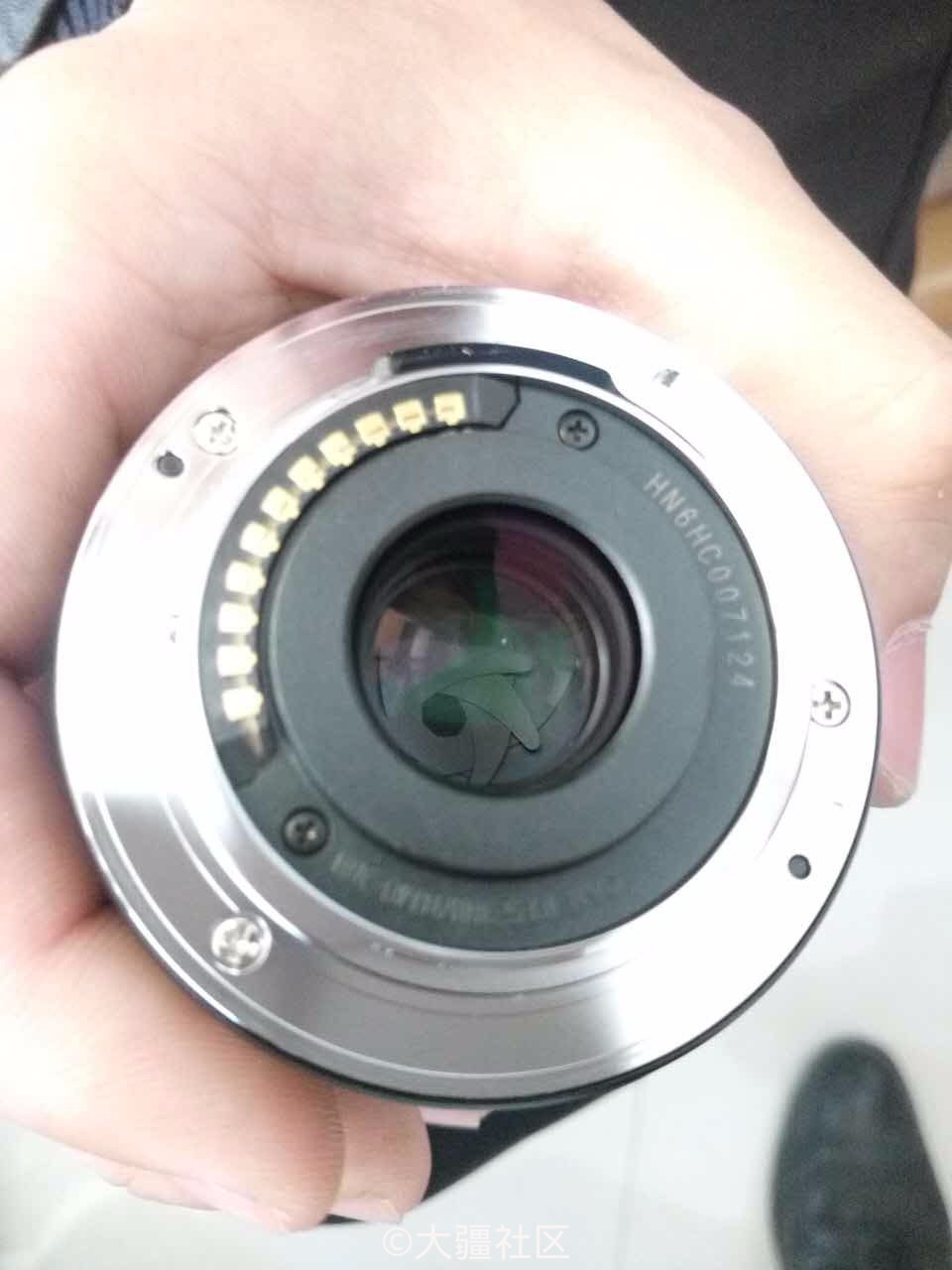

在看一下 镜头里面的 白点已经对画面产生的影响:
这个白点 是随着镜头动的 不是光点 转动镜头白点也会随之转动
这个白点 是在镜头里面的 根本擦不掉。

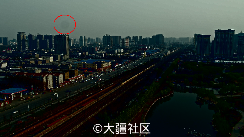

这是经过调色后画面出现 污点,本人严重怀疑此污点就是因镜头里的白点白点造成的。

楼主将您SD卡中的原视频上传我看看,您说的镜头问题可能需要寄回我们检测一下哦

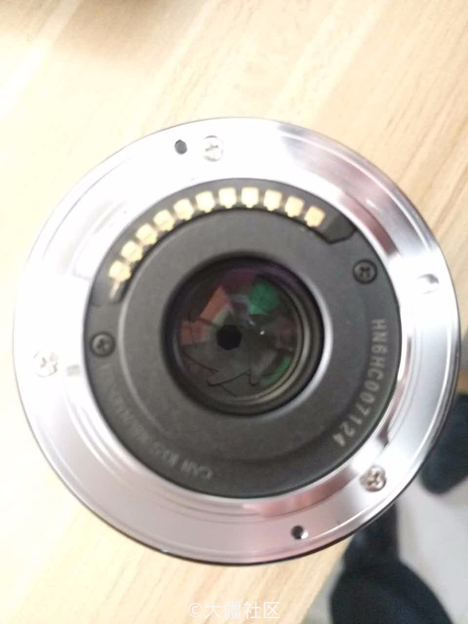

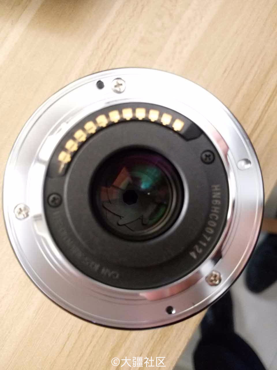

我换新回来的15mm镜头内透镜里还有气泡呢,又返回去检测,第一次告诉我说没问题,没看到气泡,让我提供照片,发过去了还没回应。

歪脖的问题用水平微调可以解决。
[图片]
[图片]
您寄回的案例号是多少呢?我可以帮您看看

客服给我回电说依旧没看到气泡,工程师就不能用手电筒照一下镜头尾部么?就不能在台灯下观察下么?这么简单的摄影常识都不懂吗?每次都是客服回电,无法和工程师直接沟通,这样效率实在太低了
