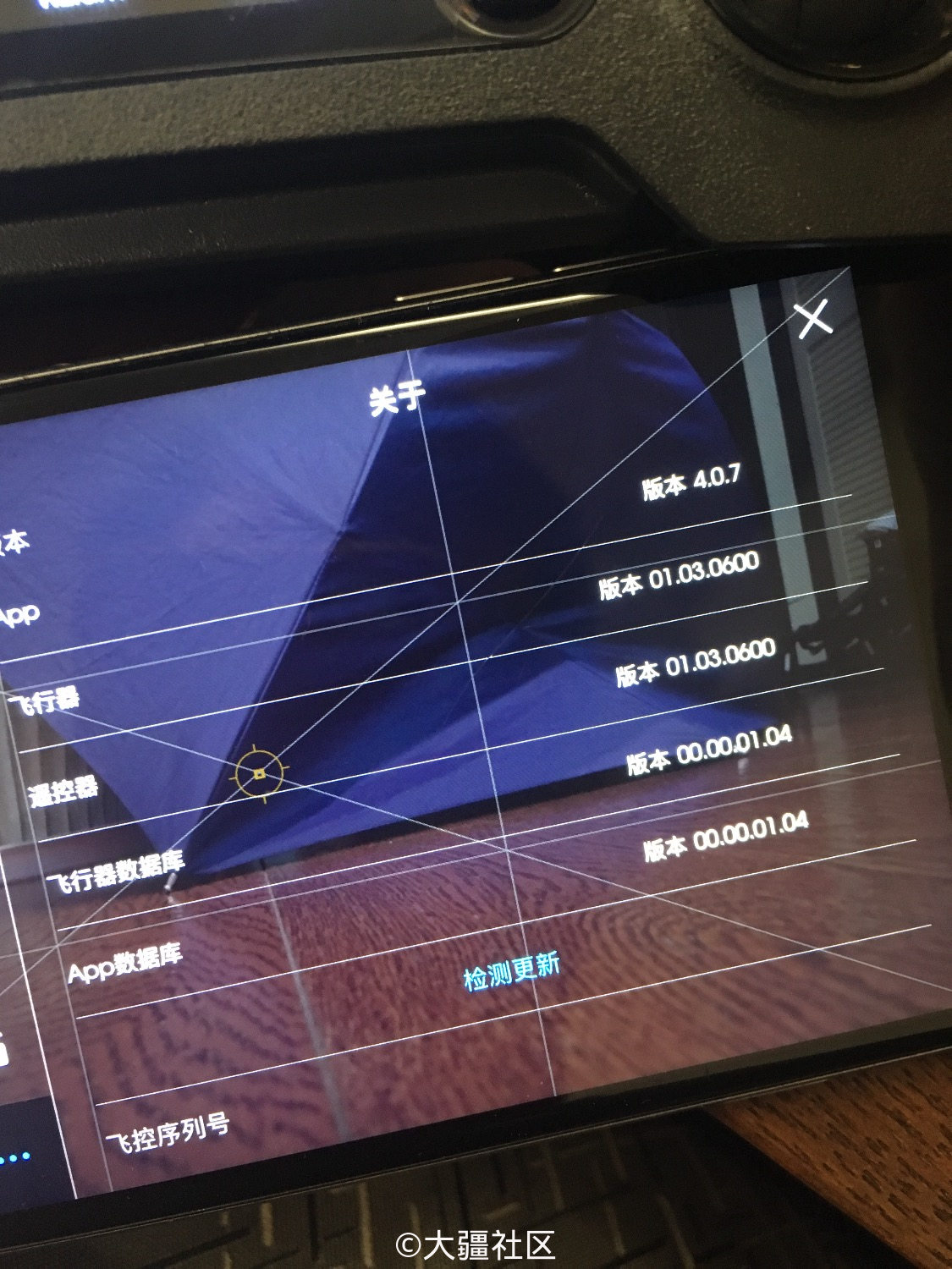

刚升完级,手机app飞机遥控都升好
打开设置把设置都检查一遍
在遥控器那一页,设置c1c2功能
发现设置完c1设置c2的时候,点下去没反应,
多点几次c1自动变为未定义
再多点几下又好了
退出来再进去,试了几次
发觉好几次都出现这个问题
不知道是我的个例,还是都这样?
兄弟们试一下呢?

我这是第一次遇到这种事,已经补了视频,你看看你以前是不是这样?

我这是第一次遇到这种事,已经补了视频,你看看你以前是不是这样?[图片]
呃,你这个是软件上,可以重装试一下
