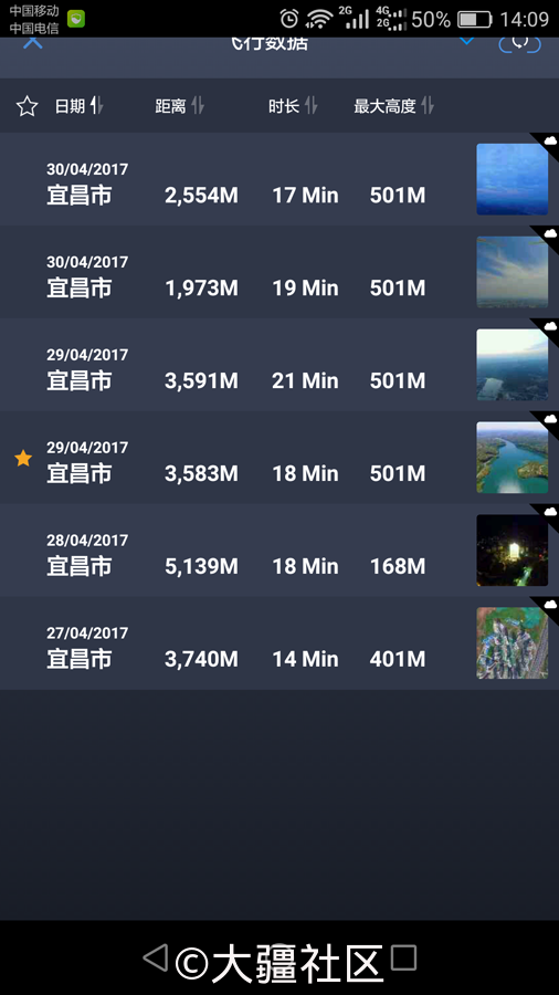

山区信号很稳定,飞行高度500,距离800,信号很足,无卡顿
开发区很空旷,少量在建高楼,飞行高度500,距离1500,图传卡了两次
市区里飞过1公里后,图传信号有卡顿。
其中一次最远距离约1600米(高度500),图传信号偶有卡顿,其他正常。

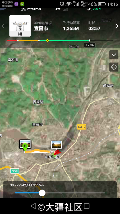

另外一次控制距离约1100米(高度500),路线与上面一次相近,居然丢了信号,失控返航了,转了会儿遥控器还是没连上,关遥控再开还是没动静,当时我的心啊......望着天空找啊找,怎么就看不到呢???等再次有信号的时候发现高度150还在下降,什么情况???看姿态球离我不远,抬头看天,原来在我头顶呢(飞高了声音也不明显了)......心终于落地了
事后总结:还好设置的返航高度200。
分析原因:头一回未失联是开着录像一路飞去飞回的,基本上是对头和对尾飞行的;
失联那次在拍全景素材,在不停转角度,分析是否遥控对飞机侧面的时候信号最差,加上市区干扰较多,所以丢信号返航了
要吐槽一点,起飞海拔不准!!!
看下图,宜昌的海拔哪有那么高。我也没在山顶飞啊
