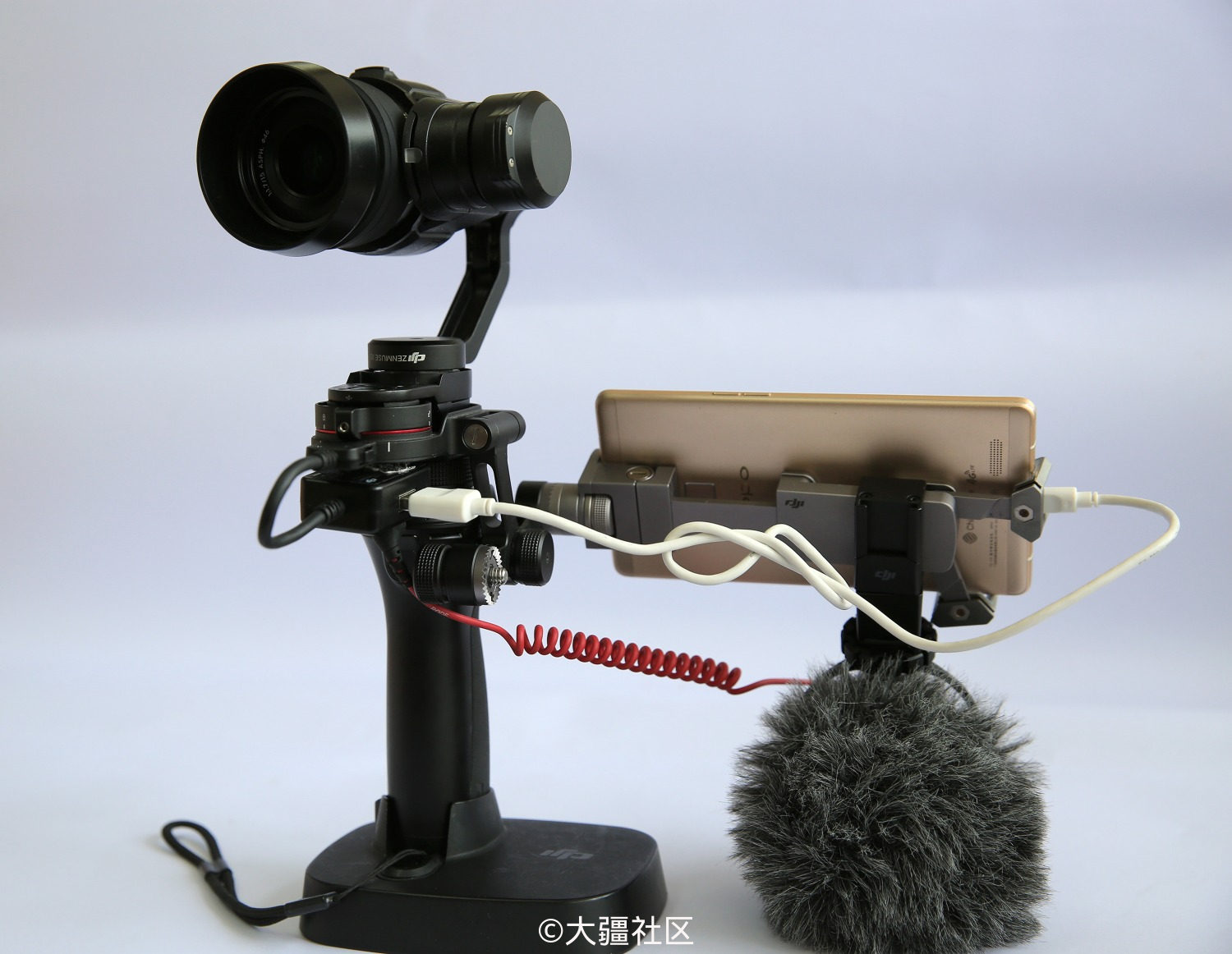

ps:装上osmo高清转换线的osmo pro,高清转换线用双面胶黏在osmo转接器上。 看了图片后你喜欢吗?

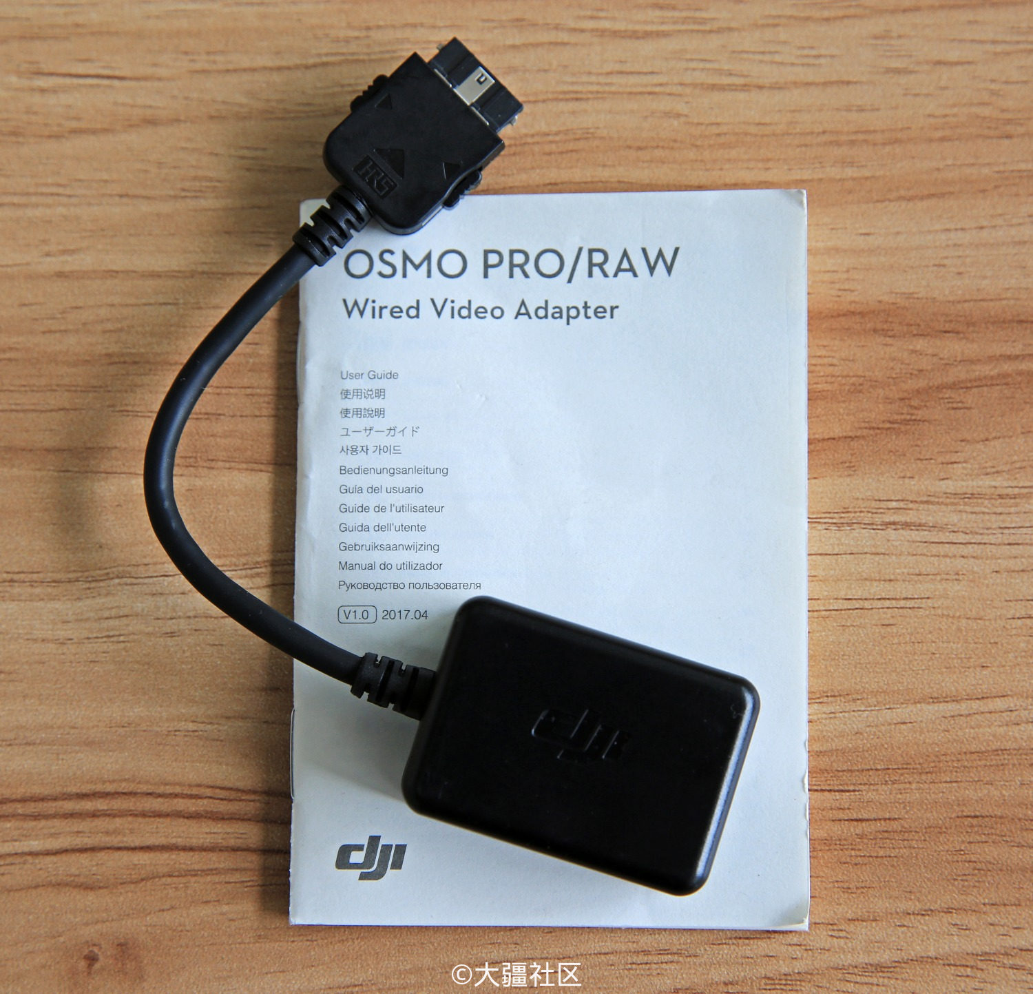

osmo高清转换线和说明书合影!

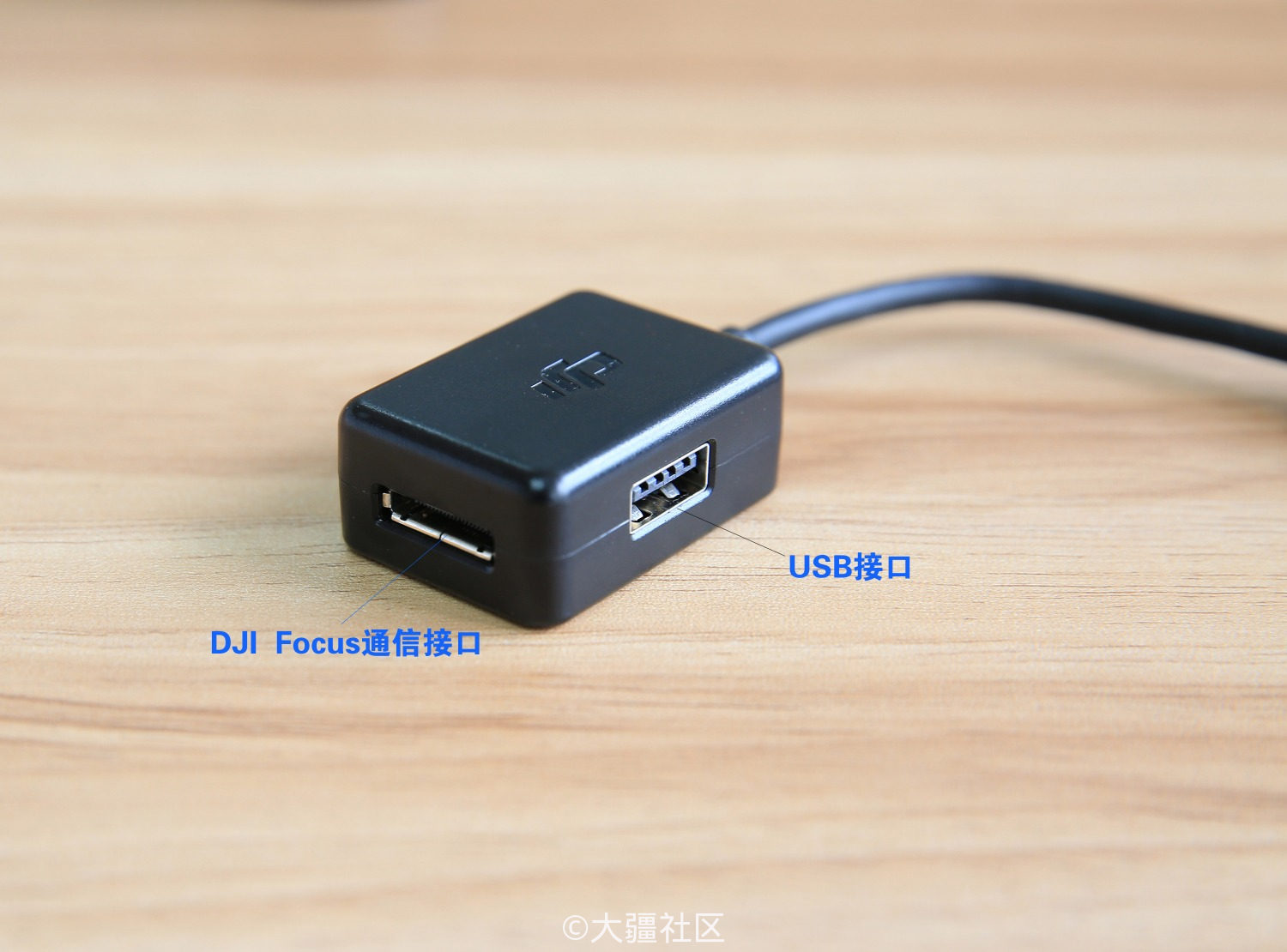

osmo高清转换线的接口。DJI Focus接口是接osmo手持跟焦器的。USB接口是连接手机也可以接crystalsky的监视器。可惜crystalsky的监视器还没到,下次再做测评!

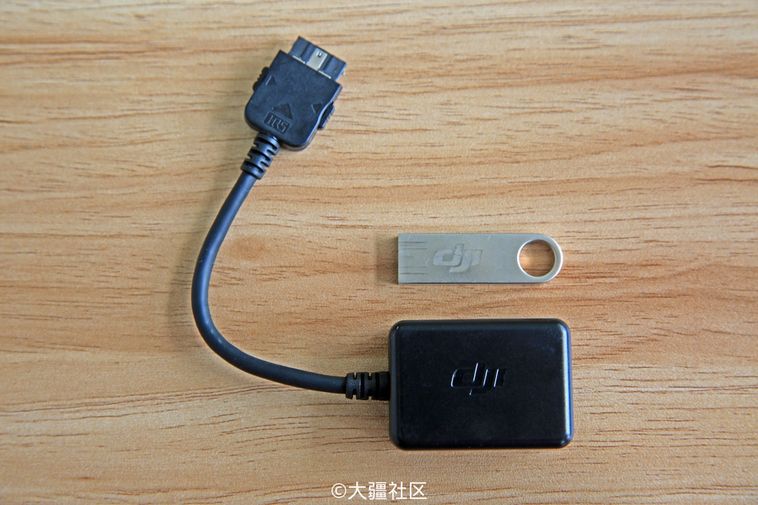

osmo高清转换与dji的U盘比大小。近2个U盘大。
osmo高清转换黏在x5连接件上!建议dji到时候弄个双面魔术贴!
