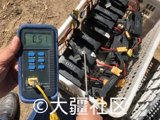

2. 电池贮存过程,避免阳光直射,避免大量电池集中堆积,长时间不用应半电贮存。
•集中贮存时,建议4~6pks形成一个单元,不其他单元之间间隔30cm以上。

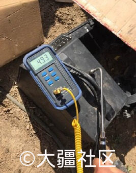

•任何情况下,请避免阳光直射超过10min。由于壳体是黑色,极易吸热。
•储存要避开阳光直射。运输要避开阳光直射。充电时要避开阳光直射。
•超过7天不使用,必须使用充电器将电池设定为“贮存”态。 电池满电态长时间贮存,将加速电池寿命下降。
环境温度28℃左右; 日照角度60°左右。
