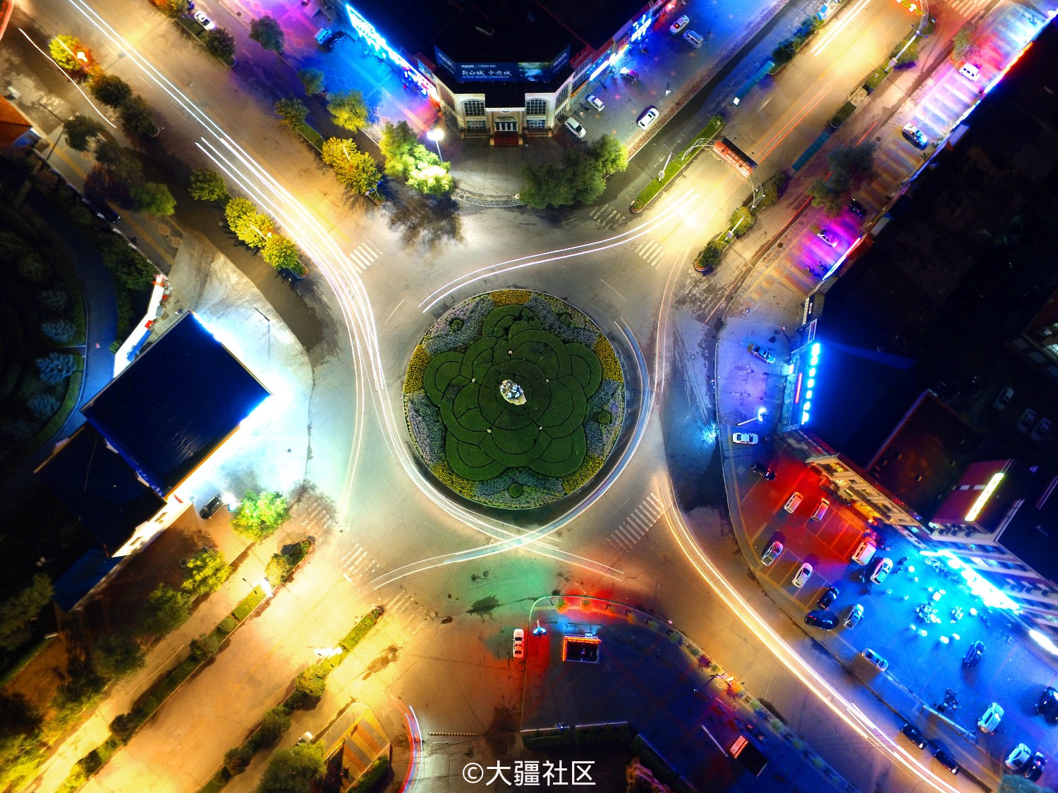

目前主流的大疆消费级产品,如精灵系,悟系,御系,都是支持手动挡对视频和照片进行拍摄,也就是俗称的"m"挡,以我目前常用的精灵4pro为例,在m挡下,很多参数是可以手动调节的,比如iso值,光圈,快门速度等,有了这些可调的参数,就可以拍摄出自己想要的照片,我先引用两张慢门下的照片给大家看一下,照片中可以看出,我们并没有拍到环岛周围行驶的车辆,入镜的反而是车灯留下的光流。
白话文解释大概是,在尽量低的iso下,可以保证画面的噪点极低,但是低iso带来的副作用是画面很暗,所以用延长快门时间的方法,让更多的光进入到感光元件上,这就需要将快门时间调慢,精灵3-4系的快门时间,最慢是8秒,比如,您使用了8秒的慢快门,就意味着您按下快门以后的8秒内,相机快门都是持续开启状态,这也就解释了为啥画面里车灯的光流会有那么长,根据这个原理,我们就可以**掌握iso值,光圈值(部分机器为光圈可调),快门速度,在它们的相互配合下,拍摄出我们想要的照片效果,如下图

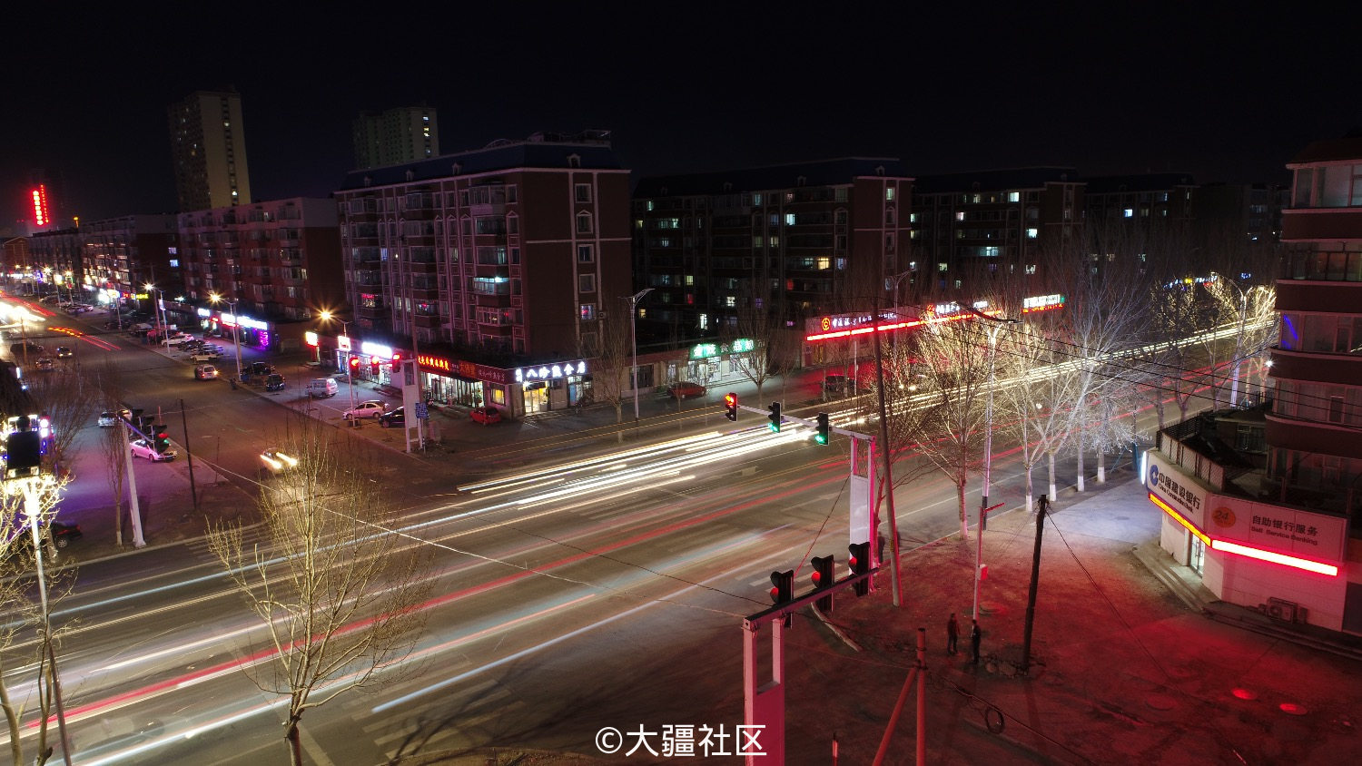

确保一切准备妥当,就可以进行拍摄了,首先您需要将飞行器升空到理想的取景位置,将飞机相机切换为m挡,白平衡等数值调整到自己中意的值,以保证照片的色温等情况不会变的离谱,之后降低iso,100-400之间是比较理想的数值,超过以后画面噪点会明显增多,如果是精灵3系,或者御等恒定光圈的设备,就略过此环节,直接调节快门速度,一般来说,想要拍摄出车流等效果的照片,快门时间降到1-8秒之间都是可以的,这个您可以自行调整后,拍摄几张,看看画面亮度,车流情况,以选择最适合的值,最后就是选择最重要的一步了:定时拍照功能,这里需要注意的是,您的最短定时拍照秒数,根据您选择的照片格式(j还是r)的不同,时长是不一样的,但无论怎样,您选择的定时拍照秒数,一定要大于您的快门速度时间,比如,你的快门速度是6秒,那么,你的定时拍照间隔就要大于6秒,否则相机不会执行你的指令,一切准备妥当以后,就可以按下快门,djigo会执行您的定时拍照指令,按照您的拍摄设置,开始拍摄
那么,我们如何知道我们需要拍摄多少张照片才能合成为理想长度的视频素材呢,在这里我们可以简单计算:以普通视频每秒24帧为例,也就是,您需要24张照片才能合成1秒视频,以一段延时素材需要十秒为例,那就大概需要240张照片,有了这个概念,我们就可以反向推理,以精灵4pro为例,实际滞空时间大概26分钟(官网宣传的30分钟在实际飞行中还是达不到的),去除之前取景和降落等耗费的时间,实际拍摄时间大概为20分钟,也就是说,我们要在20分钟的时长里,拍摄到至少240张照片,以定时拍照5秒一张设置,那么一分钟就可以拍摄12张照片,20分钟的话,就是240张,这样一算,各位亲们是不是就对飞机滞空时间,拍照间隔,照片数量之间的关联关系有了直观的了解,有了这些了解以后,就可以根据自己的需要,合理规划飞行时间和拍摄的照片数量了,以下是一段定点延时视频素材
iso100,光圈5.6(4pro),快门6秒
