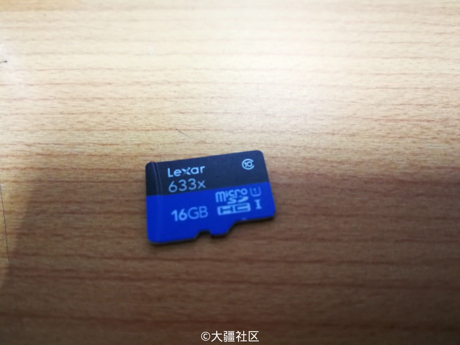

您用过的SD卡型号分别是多少呢?
楼主  Inspire 1认证用户 2017-5-12 9#
夏清超级版主2017-5-12 10:48
您用过的SD卡型号分别是多少呢?
就是买机时配来的卡啊!LEXAR 633X 16G

luoligai悟12017-5-12 10:57
[图片]
楼主当时拍完视频后缓存视频是否能正常播放呢?
