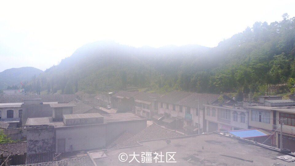

这御的拍照是不是出问题了
手机看帖 25 1228
如题
这种还是调整过的不然糊的一塌糊涂
室内还可以
这张也是调整了后的

房间那张看着倒是没啥问题,郊外那种看似有问题,但是不确定是否是因为雾气的问题,你找个环境稳定一点的地方测试
楼主  Mavic Pro认证用户 2017-5-16 4#
飞鸣镝Mavic Pro2017-5-16 14:17
刚才在楼顶试了一下,也是糊,特别中间一大块区域,必须调整,前天就这样了

你看看是不是有问题

不是黄的问题了,不管如何设置,一上天,拍的第一张糊的一b

三天对焦就是这样,不管手动还是自动

起雾了,一般在空中停留个几分钟就会好了。
当然你也可以直接降落手动擦

起雾,是不是机器底部散热影响的?
楼主  Mavic Pro认证用户 2017-5-16 13#
我是1760起飞的,是不是高空温度低造成的?

你是不是有带着那个保护罩啊,保护罩确实会起雾,但是我遇到的起雾就是瞬间就好了的事情

地面跟空中的温差造成的吧,我这阵子每次起飞都这样,前几天蒙了立马下降来看,镜头那里确实起雾了。

镜头起雾了

镜头起雾是环境温差造成的,您可以在室内不起飞,测试一下镜头试试,如果排除镜头起雾,就要寄回我们帮您看看了。
