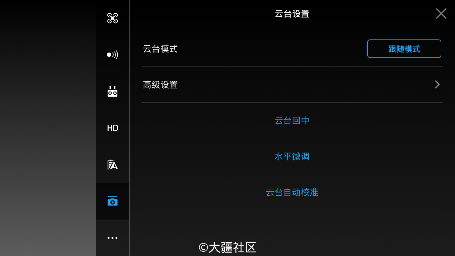

matthewg  Mavic Pro认证用户 2017-6-12 10#
不对,IMU是视觉校准
matthewg  Mavic Pro认证用户 2017-6-12 11#
在这里
楼主  Mavic Pro认证用户 2017-6-12 12#
谢谢啦,回去弄弄

王浩颀  Mavic Pro认证用户 2017-6-12 14#
你把“扩展云台俯仰轴限位至上30度”项关掉再试试!

飞呀飞飞不到边  Mavic Pro认证用户 2017-6-12 16#
看样子是校准了云台就没事了的

fans84d0255d  Mavic Pro认证用户 2017-6-13 21#
试一下#13楼的建议,我自己测试过,如果镜头角度是向上的(超过0度),转向的时候的确能看到桨叶。你这个可能转的比较快,所以云台没有即使跟上
