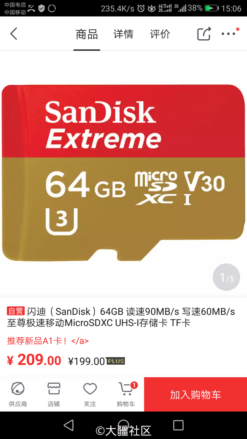

是不是卡的读写速度达不到?我听经销商说要达到95MB/S的速度才行。
楼主  Phantom 3 SE认证用户 2017-6-13 5#
我使用都是这2种
KS.Chong   2017-6-13 6#
估计要下载软件测测你的卡的读写速度。315也报道了现在很多卡都是假的,当然不是说你买到的是假的。如果有朋友也有4K的无人机,借用他的试试看就能做排除是卡问题还是飞机问题了。

谢谢~那个卡已经拿去闪迪售后了~已要求他们帮我换一张 ,到时候把飞机带过去

我的三丧c10卡都可以录4k的

我也是相同的SD卡,4k视频录制卡,2.7k正常。求解
楼主  Phantom 3 SE认证用户 2017-6-19 12#
fansaa9cf916精灵3 SE2017-6-19 09:55
我寄回去给售后。他们说是SD卡问题、、后续寄回来给我、、我试了下、4K和2.7又可以正常录制了
