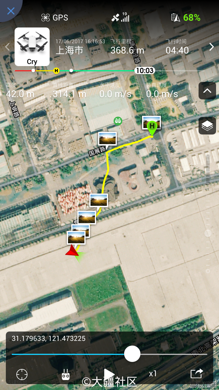

卡你可以换信道的!5.8g有5个信道切换!我在医院飞过,算干扰比较大的,都图传没问题!我飞过越远300米

Cry  Mavic Air认证用户 2017-6-21 7#
Marxpaine悟pro2017-6-21 04:36
飞肯定没问题,也得看延时情况,延时太大,也感觉不靠谱
延迟也是信道干扰的!你尝试一下换信道!机子会重启一下!
