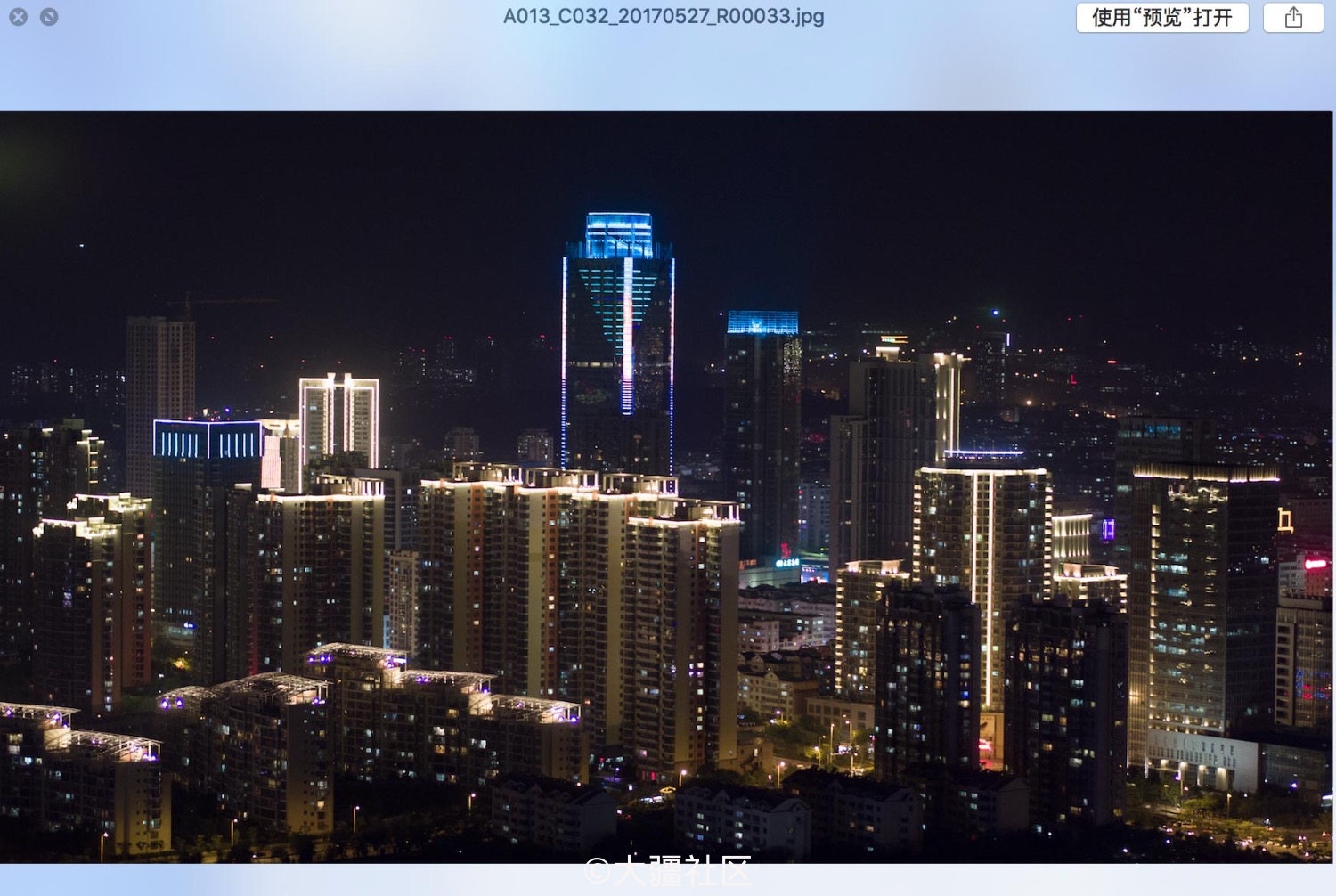

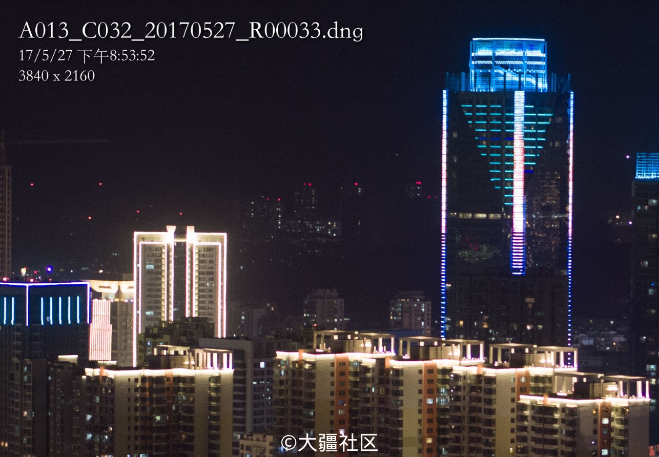

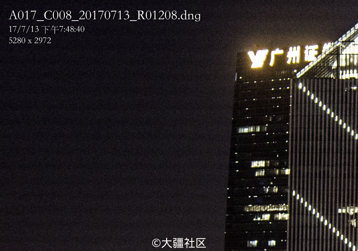

我在今年5月底购买一台悟2+X5S+DNG,正常使用发现在夜晚iso800度以上,拍摄的画面就会有奇怪的横纹现象,此横纹随着iso的增加而增加,开始是用达芬奇转码输出的视频,以为可能大疆用了什么先进的编码所致,就没太在意,
直到后来使用此飞机经行了大量的夜景拍摄,后期DIT投诉说夜景的序列帧出现大量的横纹,无法处理,问我怎么办!我这时意识到问题的严重性!虽然如此,第一反应都觉得是不是我自己的问题,上网一问,大家说都没出现过这种问题,我很纳闷,难道是我人品差?当时问其他飞手要了他拍摄的DNG序列帧跟我的对比,果然别人的没有出现横纹。这时我才相信我中招了!

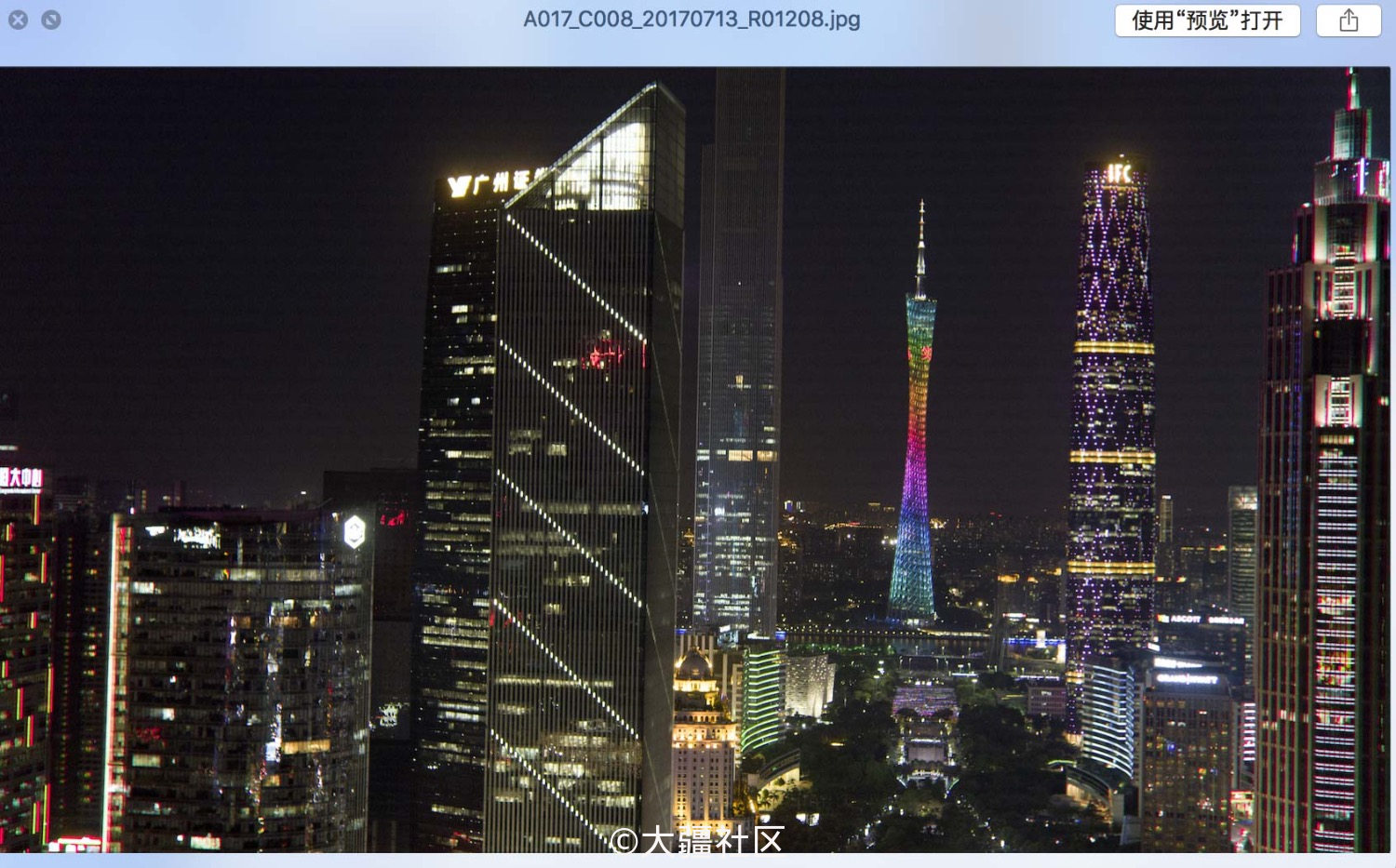

这时别人悟2拍摄的DNG截图(无横纹)
别人悟2拍摄的DNG局部放大(无横纹)
我的悟2拍摄的DNG局部放大(横纹严重)
我的悟2拍摄的DNG(横纹严重)

我把飞机带到大疆专营店做排除法测试,用两架悟2两台X5S做同样的拍摄,得出了以下结果
我的悟2加我的X5S
店里的悟2加我的X5S
我的悟2加店里的X5S
明显的发现两台不同的X5S拍出来的画面有明显的区别,此时排除了飞机的问题,就只是我自己的X5S出现了横纹问题,我想知道这是否能证明我的X5S是大疆的个别产品质量问题呢??如果是质量问题,凭什么不能给我更换或者修好?(这里还有一个插曲:第一次打电话过去跟大疆讲这个问题的时候我提出来要求更换产品,大疆的回复是产品只能在购买后15天内做更换,过了时间就不能更换了)我想讲,你这个15天是无理由更换!而你的产品保修期是一年!在一年内你的产品出现的质量问题都应该由你承担!!!我说实在,使用大疆产品那么多年!从来没在公开论坛跟媒体吐槽过大疆,不过这次实在忍无可忍了!我不会像之前忍气吞声!既然你们不重视质量问题不注重客户的使用!那我们只能拿起法律的武器跟你们斗争到底!顺便告诉你们!我之后会进一步曝光大疆其他产品的各种质量问题!
