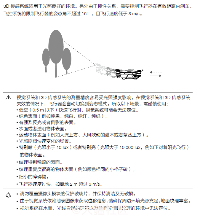

春媚  超级版主 2017-9-12 12#
楼主您好,视觉系统正常工作需要一定的环境哦,具体可参考用户手册。

春媚超级版主2017-9-12 17:21
[图片]
明白了,这是属于纯色表面或者特别亮物体表面(飞机在云层上的时候光线是非常亮的)之下的情况,但是请教遇到这种情况是不是打左下杆反而会导致飞机停机呢?就像平时着陆停机时那样:不打杆,它就悬停着,打左下杆,它就停机了。如果是,万一遇到这种情况该怎么操作呢?谢谢。
