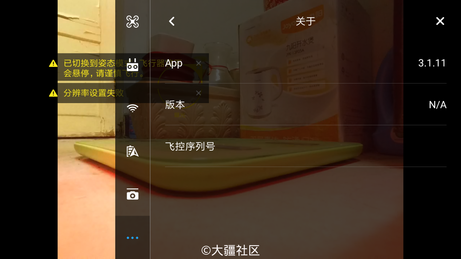

今天借别人的精灵3玩,
但是发现好多参数都无法设置。
相机分辨率、视频分辨率、格式化SD卡等几乎都无法设置。
设置以后要么没反应,要么提示“分辨率设置失败”。

最后两项也什么都不显示。
难道和手机有关?
我用的小米5

终于解决了,无人机固件没刷新。
昨晚刷过固件,貌似一直没成功。
今天早上重新刷了一下,“滴滴”好多遍,昨晚一直就一次。
再一试,好了。
