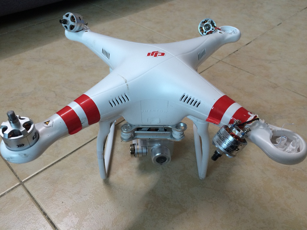

      今天悲剧的炸机了,高空中降落途中,无缘无故从50米上直接盘旋着摔下来,摔下来后看见心爱的机子,突然感觉大疆是不是有被外星人远程控制自毁模式,四个点击烧毁了三个,机壳都融了,万幸的是。机身相对完好,云台完好。。掉在别人房顶上,还好没有砸对人以及花花草草。。可见大疆的抗摔程度还是杠杠的,只是大疆看看,这个自毁模式是什么情况?烧得都熔了。。。
线都熔化了,不过线质量还是蛮好的,都是铜线的
螺丝孔都熔了
四个马达三个的螺丝把底都熔穿了
四个马达三个的螺丝把底都熔穿了,还剩下点螺丝粘在上面
螺丝孔都熔了
三个螺丝都把螺丝孔熔了
还好云台和摄像头无伤太多。。。
机子今年3月才买的,记得上个月(5月11日)曾经发现飞机在飞得有点偏,主动返厂要求检测,特意要求技术员检查下某个电机是不是存在动力不足,导致在空中力不平衡,影响平衡。。。结果是一切正常。。。。
现在这个问题真的是想不通了,操作失误的我就认了,无缘无故的难以接受啊,希望大疆给个满意的答复。

这个现象很好解释:撞击落地以后没有及时关闭电动机,3个螺旋桨被卡住了,电机堵转,电流很大,导线高温,塑料融化。

可能炸鸡是因为电机过热导致桨变形不受控,从图片看电机坐烧熔短时过热是烧不成这样的。

桨是完好的,没有变形,没有烂

降落途中出现的,已经降落到离地50米了

在天上已经开始一直旋转了,完全不受控制,而且下来的时候桨是完好的,如果撞击落地桨还能转着,桨应该会先落地,我觉得桨应该会有受损,因为机子不会正面下落,应该是斜着掉的,几十米掉下来,桨能完整可能性很小,再次,三个桨卡住,这个情况应该怎么放……?

桨完好,更能说明是电机发热导致炸鸡,而不是炸鸡后因电机堵转导致发热。

我首先觉得堵转浆肯定会有变化,而且堵转正常应该也只是堵两个,堵三个不转,在水泥上要怎么个角度才能实现?

这种烧熔现象,一定是长时间高温,同时受一定的扭矩,才会出现这样状况,所以飞机在飞的时候已经不正常了,已经产生高温了,出现不稳的现象,可惜没有坚持到落地。

堵转应该在空中就出现了。

我觉得几十米掉下来,机壳没有损坏变形,桨没有损坏,说明落地前还是有动力的,可能就是正常那个桨维持一定升力。。。或者其他三个也还有小部分动力

电机堵转不一定停转,只是转动不正常了。

如果堵转会出现天天上绕点旋转下落的情况吗?

不会的,飞控会努力控制飞机维持原状态下飞行。

突然想到,受的扭矩从哪里来的?

那就不对了,掉下来的时候一直旋转往下掉,但是掉的过程感觉是绕着某个轴转的

电机不正常,什么轨迹都可能,一个电机正常3个不正常会飞出什么轨迹,DJI技术人员回答吧。

可以肯定至少3个电机有问题(如果飞控正常的话),应该落地前就开始“热熔”了。

我觉得应该是飞行的时候电机温度过高 电机产生松动 导致飞机自旋 炸了之后 电机就直接脱落了

才飞了不到5分钟,三个电机温度过高,熔掉了

没录像就得靠飞行器的日志来找到最终的问题了

我觉得应该是机身的问题,安装电机的部位隔热能力有限,或许飞久一点,就会温度过高,融化了电机螺丝,失控就很好说了,大疆应该设计的时候,把这个问题也想清楚,炸一次鸡,可是好几千快去呢
