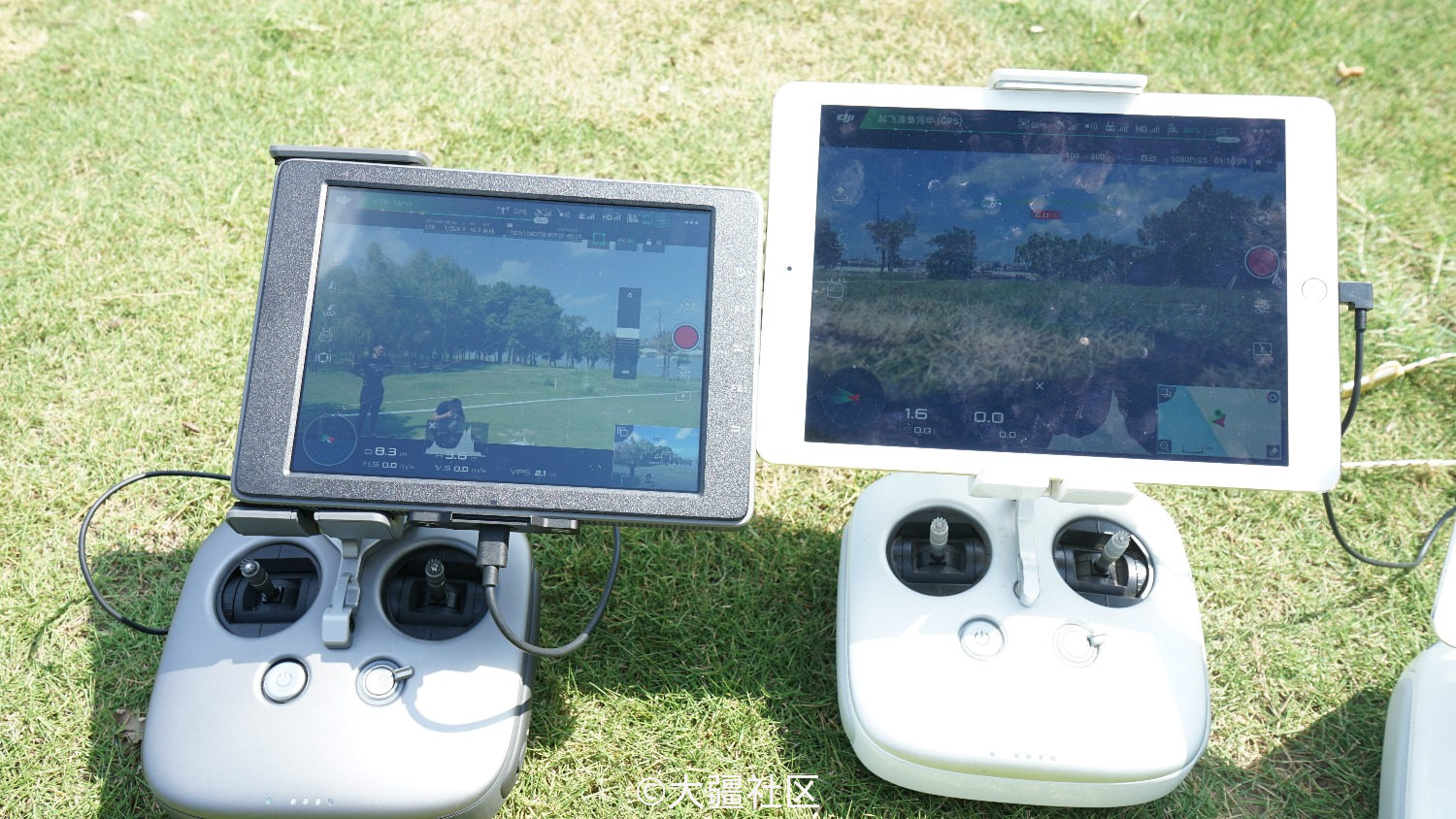

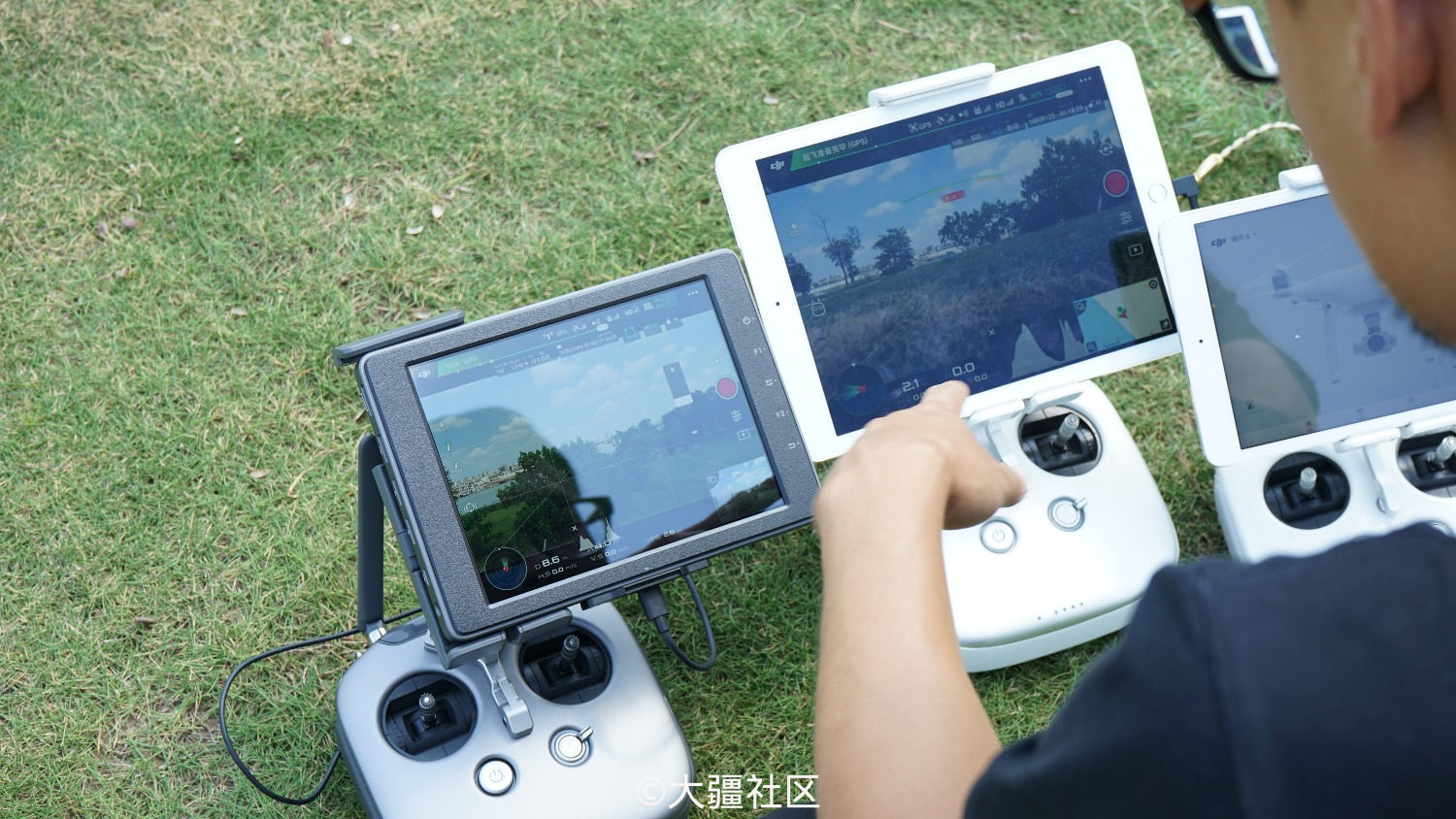

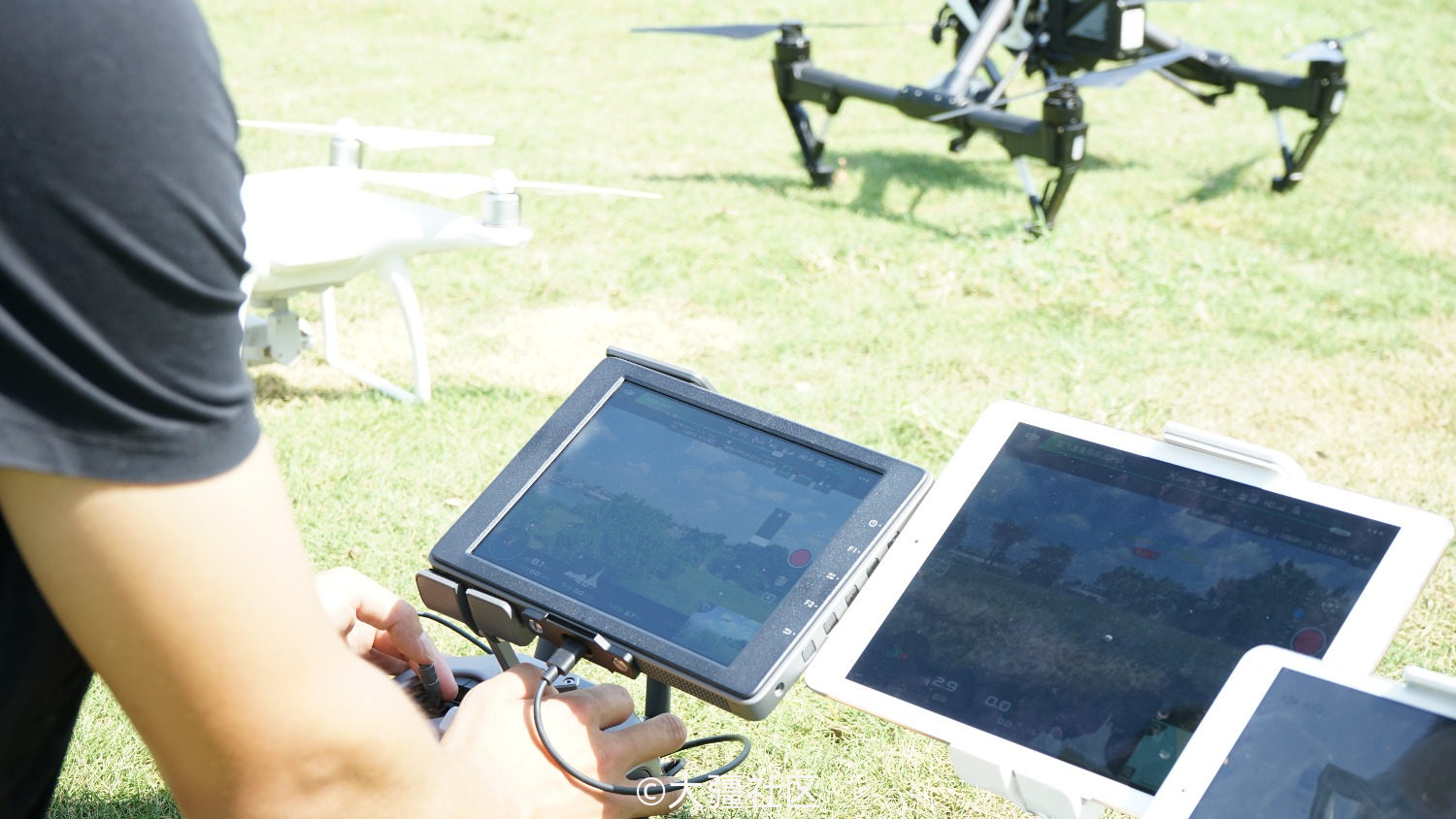

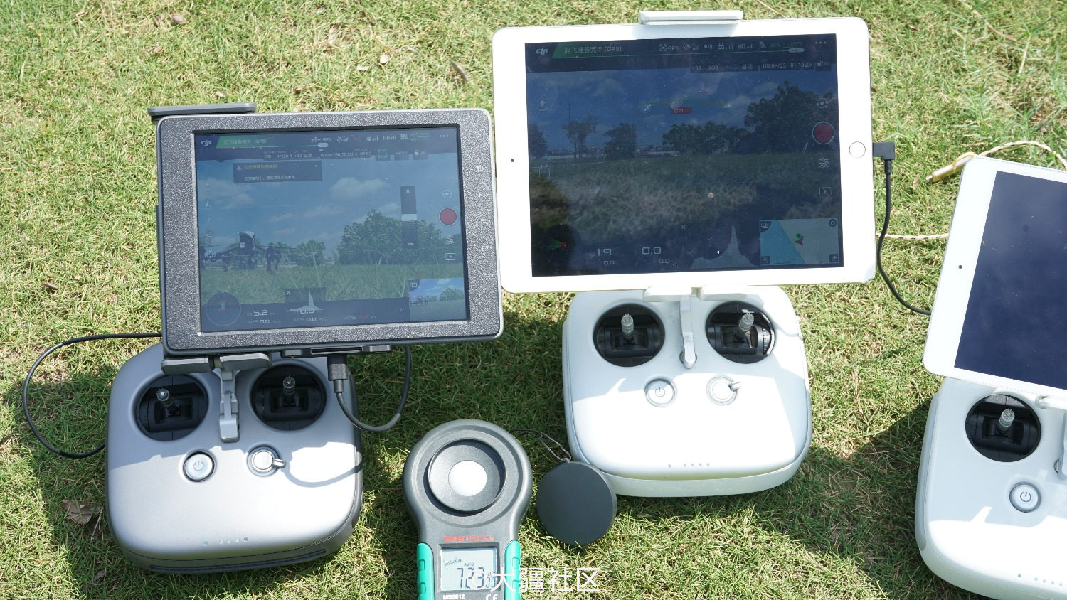

左:CrystalSky 屏幕的亮度表现 中:iPad Pro  屏幕亮度表现 右:iPad mini2 屏幕亮度表现(没链接飞机,进了爱啪啪) *各位观众老爷自行对比亮度表现哈,当时测试的时候好冲动买买买~还好贫穷使我理智!!!哈哈。
路人甲+围观群众+导演+大爷大妈视角的既视感!
从这个侧面看上去CrystalSky的反光iPad Pro大点点,,,感觉是角度的问题~因为在拍这张图片的时候太阳正好阴了!
正面再来个合影~~~mini2太垃圾了!已经被我嫌弃在一边了!
嘿嘿~~~中间的那个玩意是照度计,我们是来测试当时日照的强度。 照度计显示有72300 LUX(勒克司度)*自行百度 在这张照片中,两个显示器亮度明显是CrystalSky高很多很多~~~~

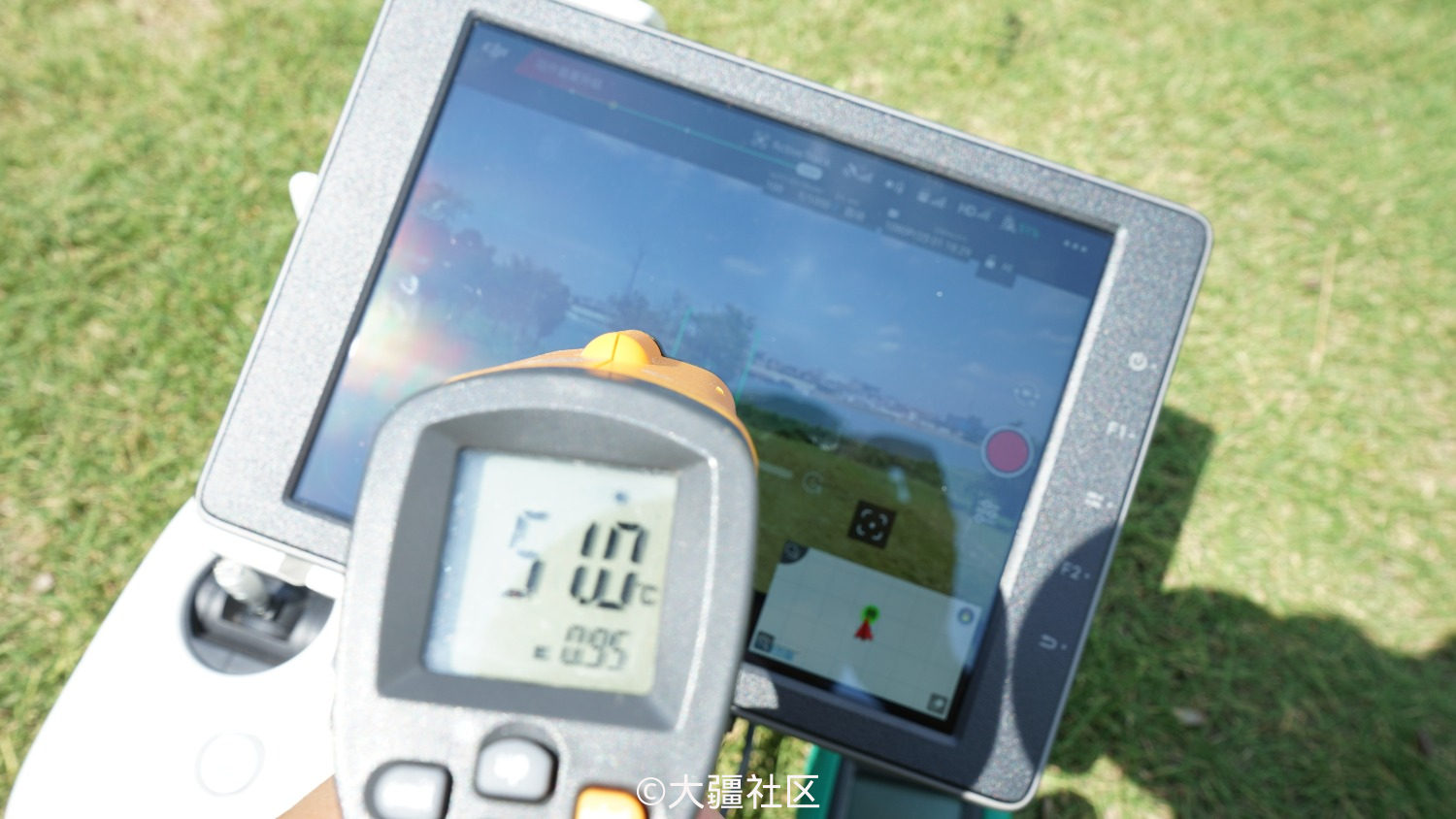

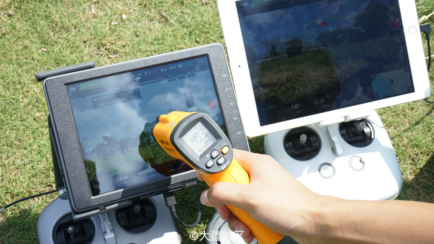

好了~现在该我们的测温枪上场了~CrystalSky屏幕我是拍取的最高温度值(49.3°),从到场开始~此屏幕一直在太阳底下饱受烈日~我拍照都已近开始湿身了! *CrystalSky屏幕是使用10分钟左右后的温度,对比下面iPad Pro的图片!

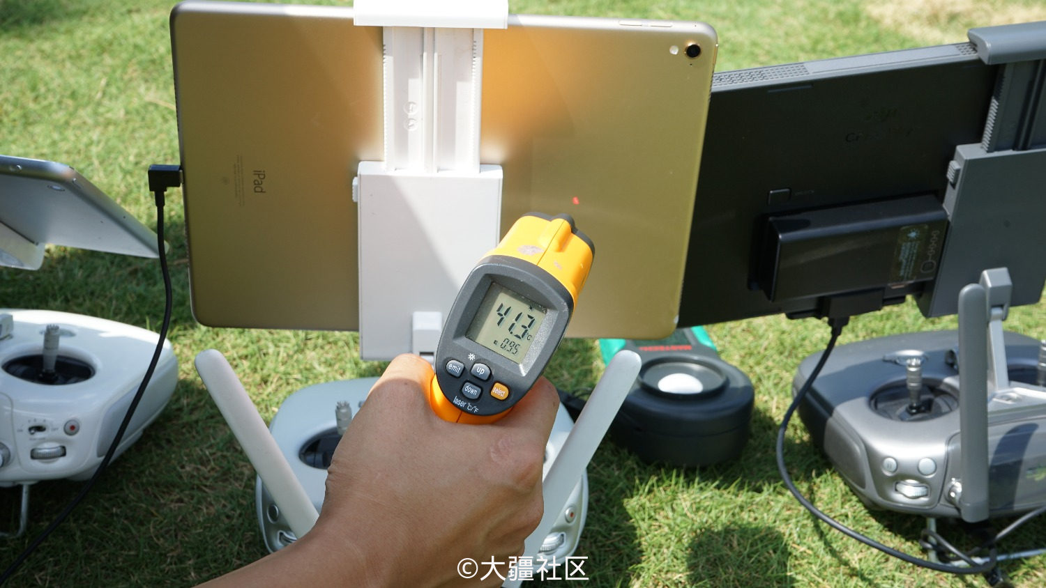

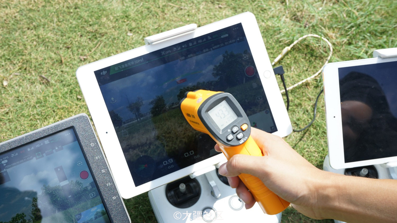

额~~~测温枪有点反光,但是趴低~~在显示器的底部角度还能看清是43.3°哈!为什么这么低呢?为什么呢??为什么呢? 其实在上面图片的解说中CrystalSky是运行了10分钟左右后的温度,虽然这个iPad Pro是同时在太阳底下暴晒~但是飞机没有起飞,所以iPad Pro上的APP没消耗CPU。
嗯嗯~~使用后背面的温度还能接受,不烫手!
温度比CrystalSky低2.3°~设备还是静默状态下日光照出来的温度。

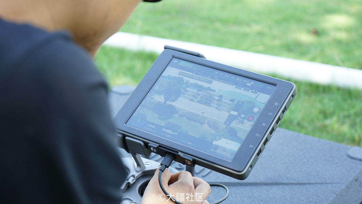

飞手使用CrystalSky构图~CrystalSky尽享如丝般顺滑(德芙) 支架啊~~~~支架啊~~~~~

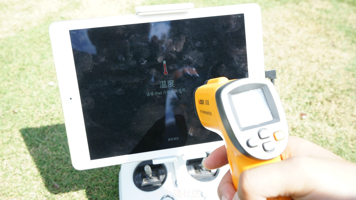

这个是抽空把精灵4飞起来悬停,iPad Pro的温度瞬间飙升到了45.9°~~~~吓死宝宝了! 所以本宝宝用iPad Pro基本不敢站太阳底下飞呢~怕日!
DuangDuangDuang~~~高温保护了!才50°就这样了~~~
结合上面的黑屏图片在来个特写!iPad Pro晒晒比~~~看来要做好防暑降温工作!
CrystalSky在达到51°的时候依然能正常工作~在这次户外测试的时候CrystalSky最高达到了55°还能正常运行!!然后温度就上不去了。有机会做个高温极限测试!

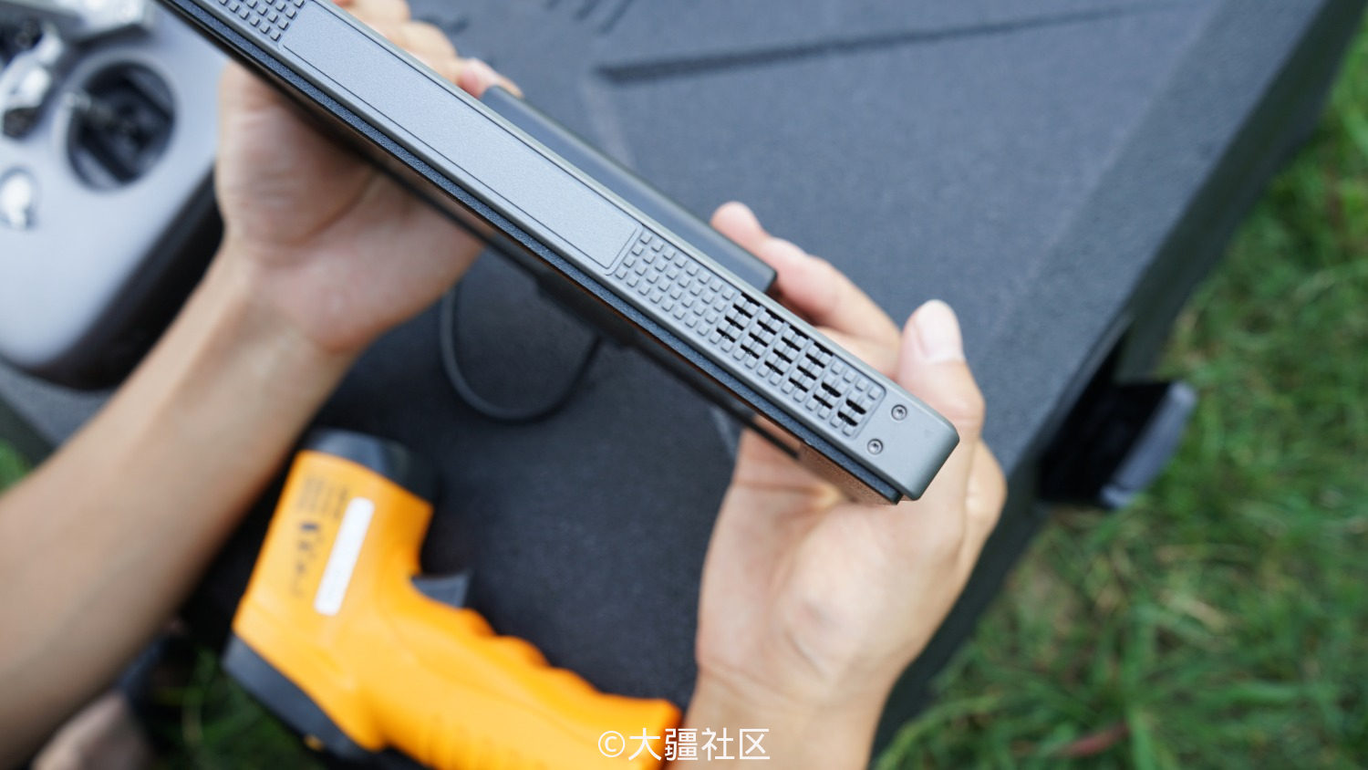

CrystalSky屏幕做了散热通风,所以这就是在强光底下温度上不去的原因了! 散热口附近还有很多凸起来的小方块~这个是增加金属部分的散热面积。
上面散热口的温度是42.5°,此CrystalSky是一直在开机运行状态。

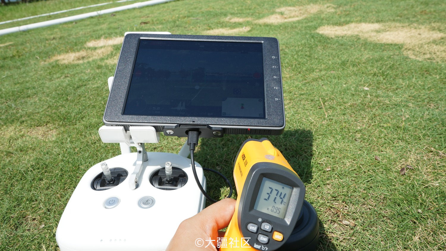

底部散热口的温度是37.4°~由于设备支架原因我不能做左右散热对比~~~这个比较遗憾了!想想也差不多!至少还没出现卡屏死机现象!
侧面温度表现比较高,做个参考数值。
