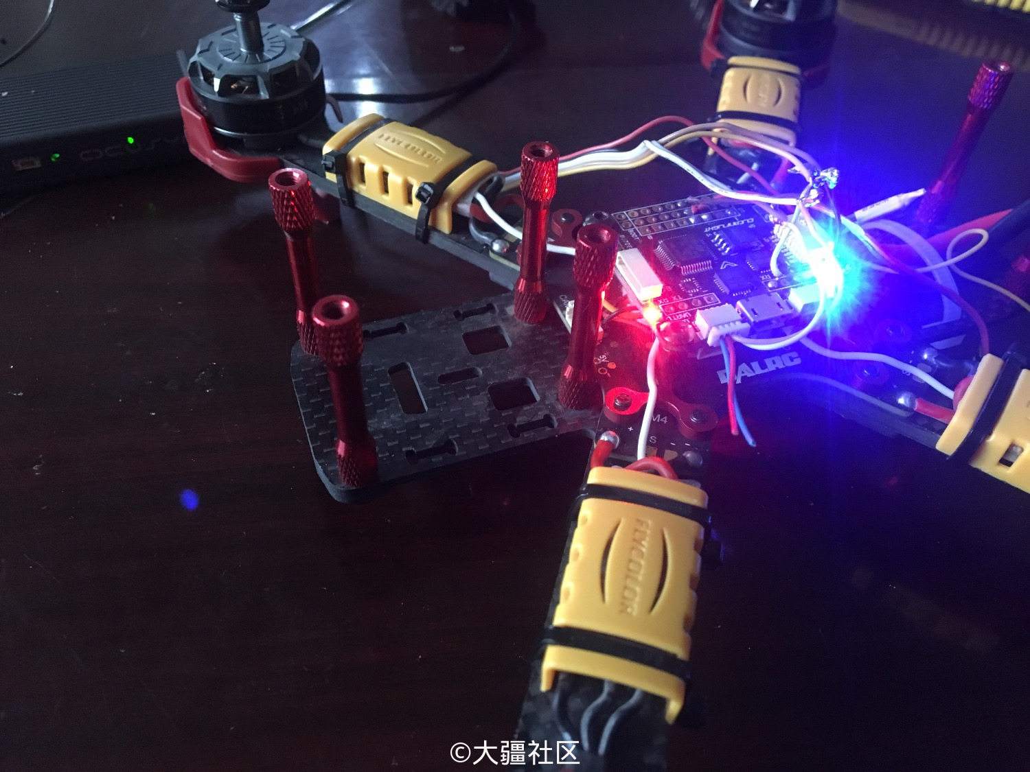

开始干活了。这次电机选择的是银燕的2305白色版,kv2400。为什么选它?因为以前(半年前)它比较火,我又没用过,现在又降价了,买个试试吧。电调和飞控都来自黑蚁飞塔,简洁可靠集成度高,装机省事儿,我所有穿越机都用的它。
电机提供了两种螺丝,我这个机臂是4mm厚度的碳纤板。螺丝长度很重要,要是偏长顶到线圈的话,恭喜!电机直接报废了。
先给焊盘上锡,要饱满。。对了,这个侧面插头的电调是内部版,暂时买不到的。能提供4路40A电流,DSHOT600数字通讯协议。
然后就发现,因为我这机架加大了轴距,电机的线就不够长了:(  那就接延长线吧,12根线费了不少时间。线一定要好好焊接,毕竟飞机这么贵,不能出空中故障
套上热缩管,热风枪130°C伺候
好了
接好了12根电机线,接线顺序无所谓,反正在软件里可以设置转向。
放大看。焊点要饱满

然后就是接图传的线。图传需要接上UART(异步串口)以获得飞控的数据,以及动力电。这个飞塔不是为这么玩而设计的,不过嘛我可以飞线。天空端配的这根线,胶皮遇热会融化,不太好弄,强烈建议以后改成硅胶线。
飞线处
动力电
这个飞线很脆弱,所以一定要用热熔胶固定。尤其是电源线,非常重要,这是穿越机的眼睛。

然后就麻烦了。我设计的时候忘记考虑电池扎带的厚度了,于是又吧飞控降低了些高度,多出来的螺丝部分磨掉,几经周折后把图传粘在了上板下方。
完工图,非常漂亮
感觉是我目前装过的最帅的飞机
