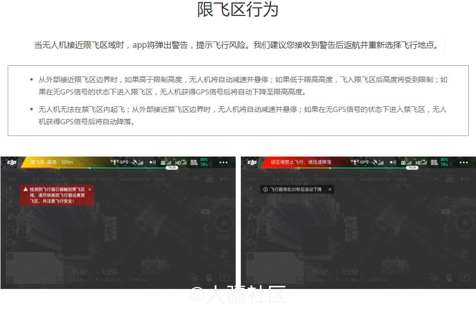

qepan0520  机甲大师 RoboMaster EP认证用户 2018-1-4 5#
更多内容建议访问https://www.dji.com/cn/flysafe/introduction
个人看法 仅供参考

十分感谢。

楼主您好,您参考4楼飞友回复的截图即可。
详细介绍您可以打开以下网站查看:https://www.dji.com/cn/flysafe/introduction

您好,感谢您的回复。
