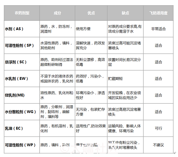

粉剂与粒剂
粉剂、粒剂等剂型不适合用于兑水喷雾,一般用于喷干粉、或撒施。
可湿性粉剂与可溶性粉剂
可湿性粉剂以及可溶性粉剂可用于雾滴较为粗大的人工喷雾作业,但可湿性粉剂不适合植保无人机喷雾,否则有可能产生喷头堵塞、降低水泵寿命等问题。可溶性粉剂也最好使用较多水量溶解后使用。
飞防植保适用剂型
飞防植保都是喷雾方式进行作业,并且药液稀释度较低,所以应首先选用水基化剂型,如:悬浮剂、微乳剂、水乳剂、乳油、水剂等。
农药各剂型对比
