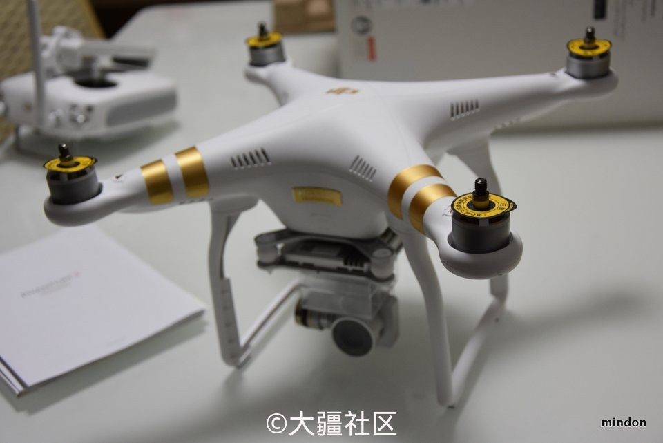

2015年5月开箱照

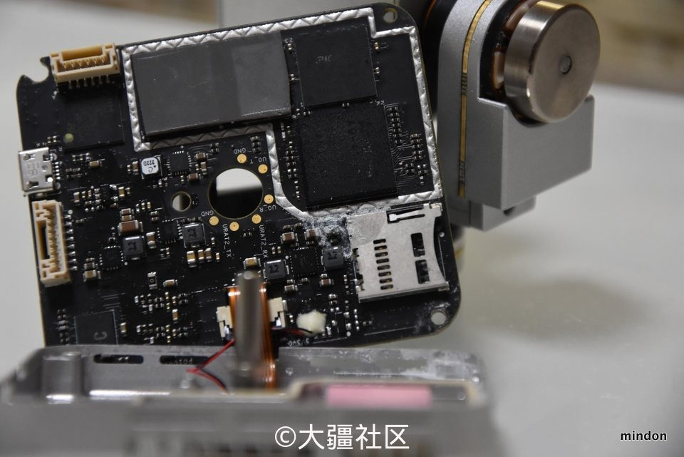

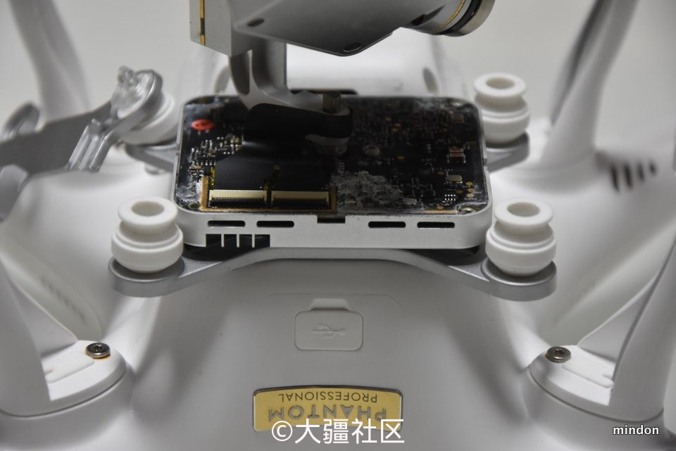

可以看到海水干燥之后的盐分已经腐蚀了电路

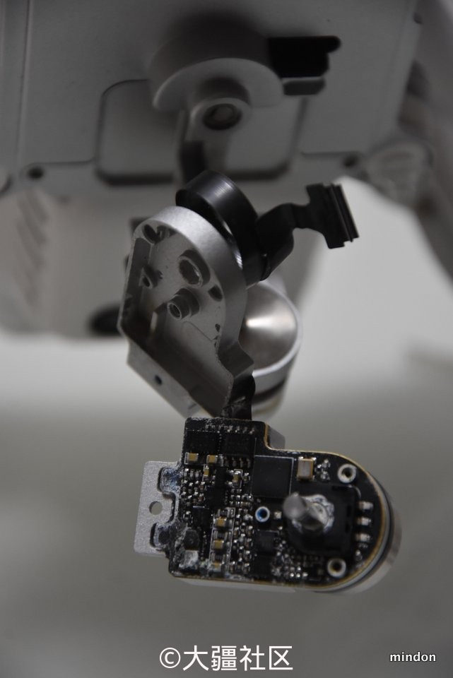

云台电板防水贴显示P3P曾经湿身

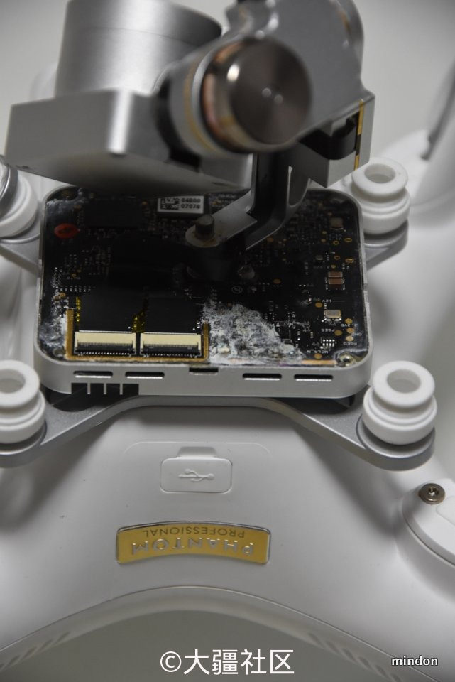

云台电路板满是海水干燥后析出的海盐

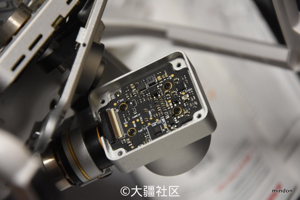

相机貌似没有进水
sd卡槽估计当时就挂了,加上湿身后我开机了两三次,短路产生的热量把sd卡自身的触点都熔到错位了

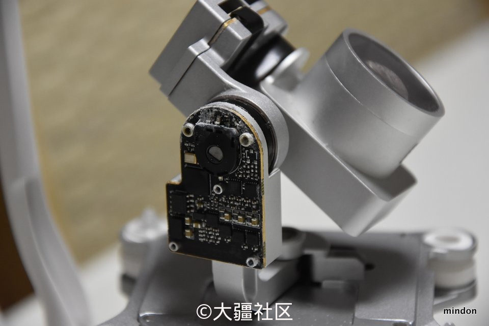

电调的电路板也受到海水侵蚀
