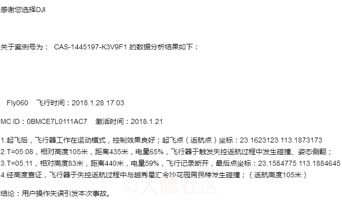

本人在2018.1.28 飞spark失联,数据分析结果:飞行器于失控返航过程中与越秀星汇金沙花园居民楼发生碰撞;(返航高度105米) 结论:用户操作失误引发本次事故。实际上越秀星汇金沙花园居民楼没有100米高
重点105米,飞失后本人第一时间到达现场,居民楼有32层,但没有空出一层作为避难层,根据现行建筑规定,高度超过100米的建筑都要空一层出来做避难层。把情况告知客服,回复要证明建筑不超过100米。

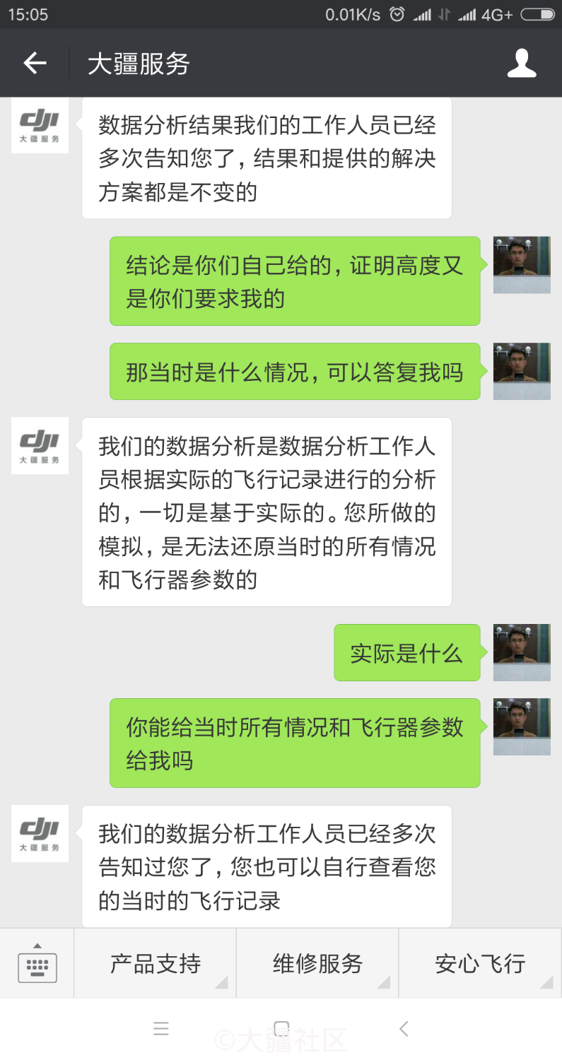

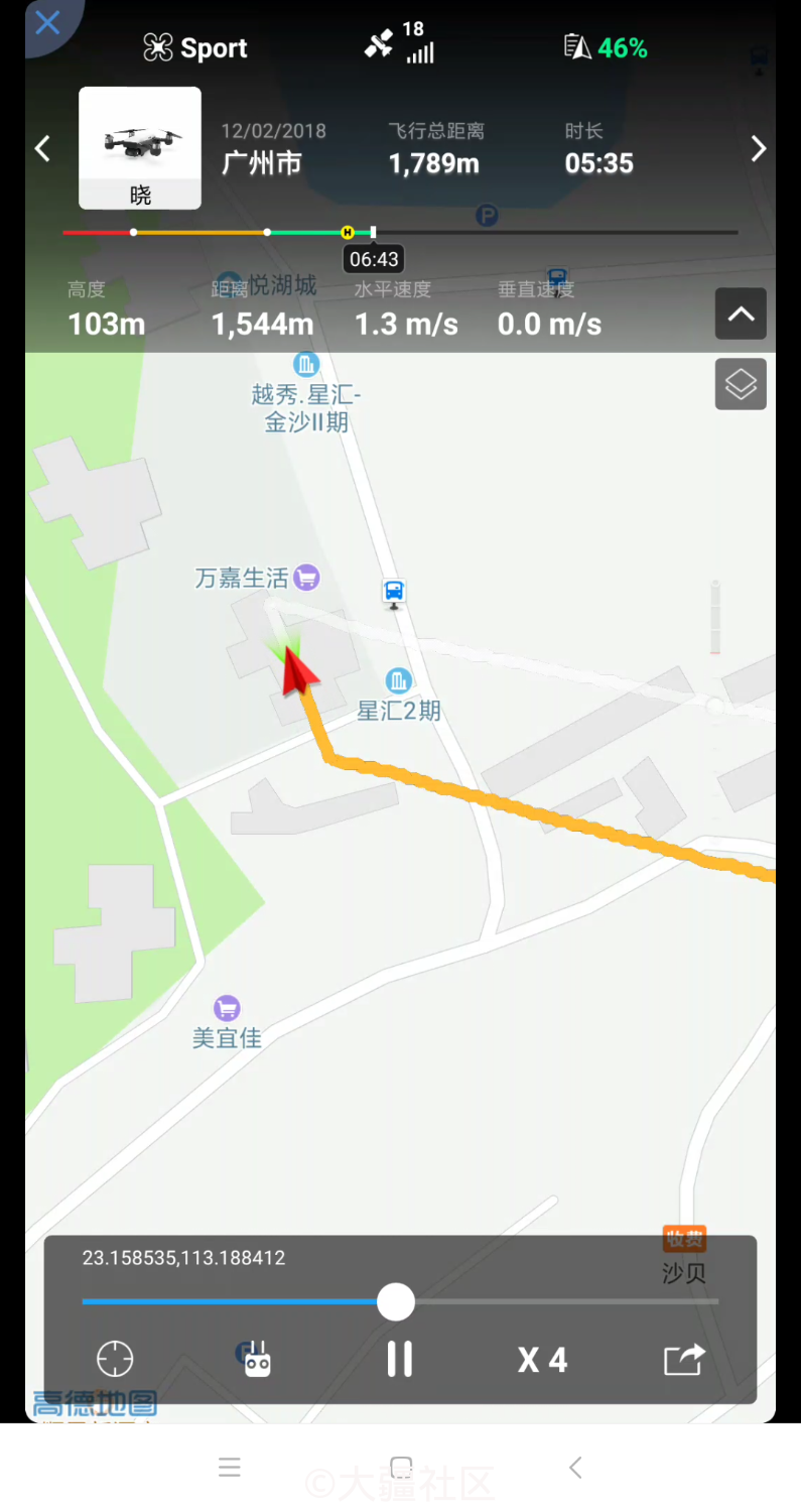

本人从其它地方找来spark,分别以低于105米的高度飞越事故航线(越秀星汇金沙花园居民楼),然后告知客服,越秀星汇金沙花园居民楼没有100米高度,接下来,狗血的一幕就要上演了。
最后结论居然是飞行器前后飞行时楼宇的高度是可以改变的。高度你叫我去证明,我证明给你们看了,最后还否定了自己的产品。不赔就是不赔,管你怎样证明。

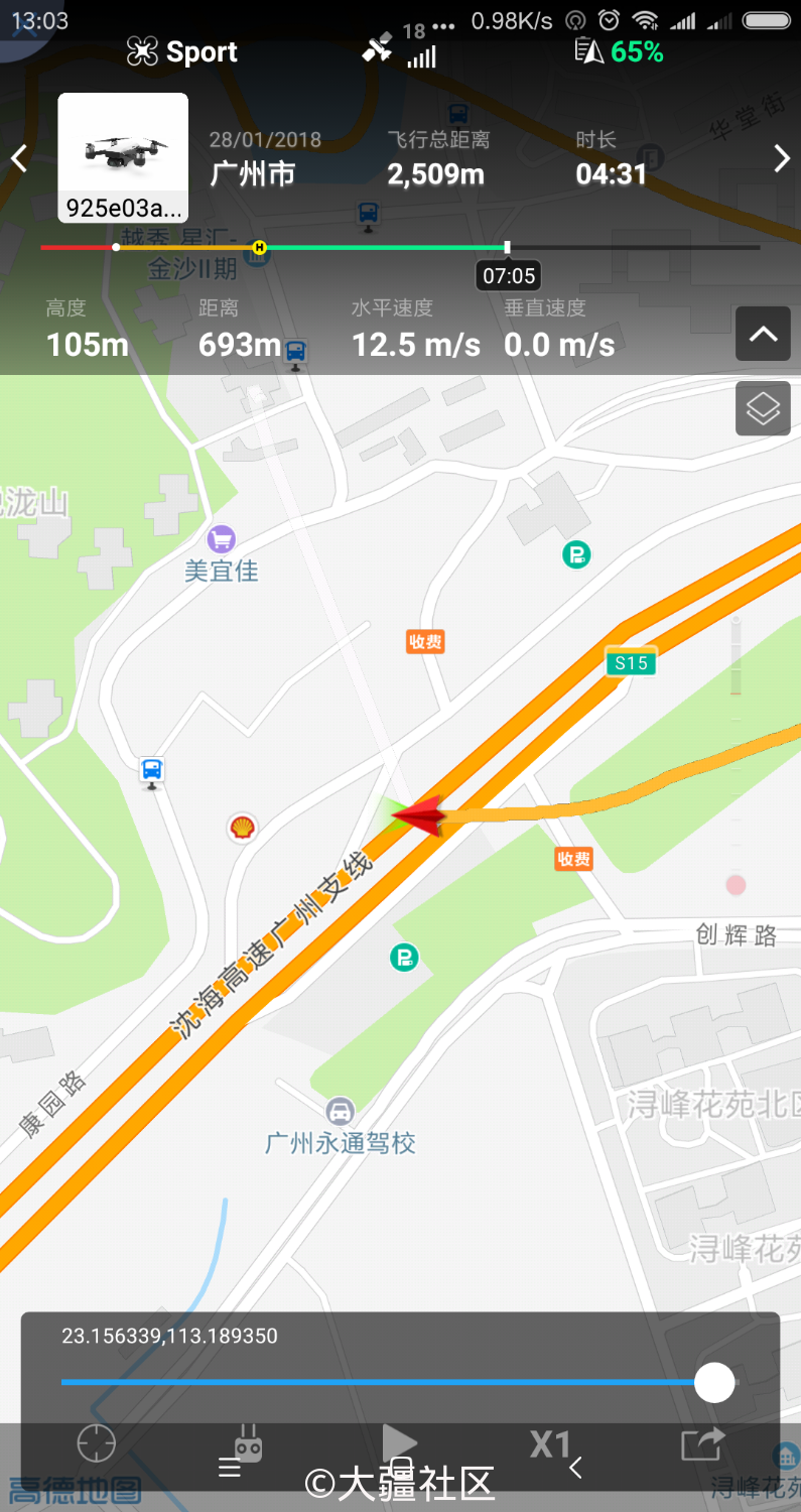

最后飞行记录截图,spark飞行器最后是飞过楼顶然后反向飞行,最后停留在84米,换句话说32层楼宇高度84米,每层2.625米,小于2.8米每层,符合现行建筑规范。最后回复一下大家,飞行器的高度不是以起飞高度为基准的,根据大疆的所谓系统,卫星定位之类来算的
每次起飞,都有起飞高度,并不是说由事故点起飞,高度就等于0
飞行器触发返航点

楼主您好,核实了您的案例,数据分析结果如您上述提供,我们可以根据飞行记录截图看一下:
1.起飞后,飞行器工作在运动模式,控制效果良好;
2.时间T=05:08,相对高度105米,距离435米,电量65%,飞行器于触发失控返航过程中发生碰撞、姿态侧翻;
(具体可参考加速度突变和水平速度变化)
3.时间T=05:11,相对高度83米,距离440米,电量59%,飞行记录断开,最后点坐标:23.1584775 113.1884645
4.经高度查证,飞行器于失控返航过程中与越秀星汇金沙花园居民楼发生碰撞;(返航高度105米)

高度本来就是大概的参考,撞了就是撞了 高十米 低十米没任何意义。 不过想甩锅的心情我是能理解的。

这里指的证据是您拿出权威的越秀星汇金沙花园楼房高度数据来与您的飞行记录高度数据比较 如果比您的记录高度低 那么恭喜您 可以再去理论了 如果比您的记录高度高 那么即使您的记录有偏高误差 对不起 您也是没得理论的 因为您没有办法再证明飞行器的记录数据是错误的

楼主是怎么证明楼宇高度的? 我是搞建筑的, 现在住宅建筑层数一般都会限制在31-33层 ,也就是100M高 ,因为超过100m的话建筑规范要求更加严格的防火疏散, 甚至需要增加避难层 ,所以就经济效益而言一般住宅建筑不会超100m, 但是这个100m是由室外标高至楼顶板的距离, 并不包括女儿墙、楼顶间和楼顶构筑物, 也就是说, 只要楼顶有造型那这栋楼的高度绝对会突破105m了 即使没有造型, 那么这栋楼的楼顶间也很接近105m了, 幢楼不是没有可能, 另外如果这栋楼的室外标高比楼主起飞点的标高高的话, 那么飞机返航时的105m也是分分钟导致幢楼的原因哦,所以在市内飞的话返航高度最好设置成150m吧,甚至200m也不过分

zhang007  Mavic Pro认证用户 3-9 15:53 9#
要看说明书的:
1)在运动模式下前壁障会关掉的。
2)32 层楼也有106米了(假设每层都是3米高),你的返航高度在105米肯定碰壁的。
3)飞行高度是受海拔高度影响的,如果你在海拔1的情况起飞,你的飞机也就106米高。如果你朋友在海拔100米高度起飞,他的飞机实际有205米高。

但是我可以以100米的高度飞越你所示的楼宇装饰建筑,美女你又怎么解释啊

最后飞行记录截图是在楼宇中间往相返方向飞,卫星地图楼宇是有倾斜的,不要断章取义

楼主,自己既然撞楼了就大方承认吧,就算你可以100米飞越也说明不了什么,你视距外飞行,而且返航高度也不高,大楼加地基加装饰肯定超105米了,男人么,就大方将自己的过错承担起来。  我也炸过机,明显是自己错误的话也不好意思赖大疆。

那我以100米高度飞过又怎么解释啊

会不会之前返航时候,正好撞到楼顶的建筑物? 或者起飞高度不一样?
楼主  Mavic 2 Zoom认证用户 3-9 22:19 36#
安迪kotMavic Pro2018-3-9 22:10
飞行器在天空中的高度不是以起飞高度为基准,卫星定位计算出来

说了那么多,最主要的是返航点在哪里,有时间也要有位置。返航时撞了没有,还是撞了才触发失控返航的?!从给出的图看,走的路线不对,APP图是不可能碰高楼的,而且还是撞的中间一一幢高楼,GPS定位问题???(偏离)。还有撞激后反向,图在哪里,放大了发上来,最后说的85米高在哪个点上,标出来,这样才能分析。没有有力的数据,在这里骂来骂去,有违论坛的意义所在,冷静一下,有关键的时间点及位置后再讨说对错,这样比较真实!!!
