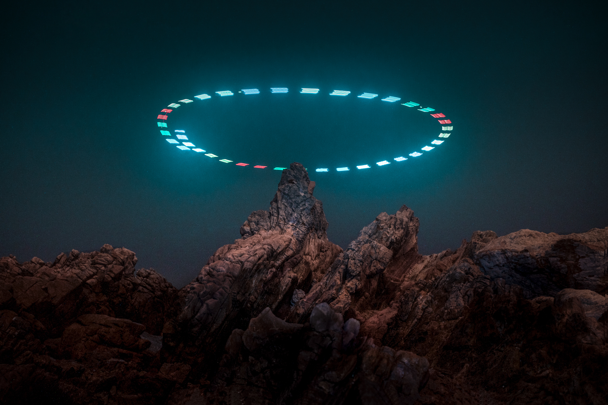

用“御”-Mavic-Pro搭载-PGYTECH-LED灯桨叶保护罩拍摄,多张合成
用“御Mavic Pro”搭载夜航灯套装拍摄,单张拍摄
图/阿岛
搭配PGYTECH LED灯桨叶保护罩,用正确的姿势飞行,摇身一变表白神器。图/远征

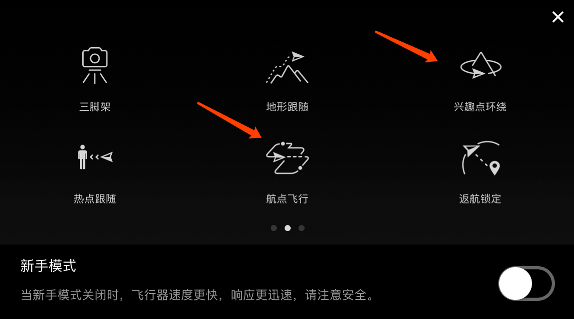

大疆无人机拥有多种智能功能可以帮助夜间光绘的拍摄,在白天光线情况较好的时候,推荐使用DJI GO 4 APP中可以利用智能环绕功能以及航点飞行功能来完成无人机运动轨迹的预先设定,这样做的好处是在夜晚能更精准地把握光绘的轨迹,提升拍摄效率
TIPS
无人机航线的规划
智能环绕功能与航点飞行两个功能最低的使用高度为5m,白天踩点时,建议用这两个功能将事先飞好的轨迹记录下来,若想用智能环绕做出自动刷锅的动作,则推荐使用航点飞行功能设置初始航点作为“刷锅”圆心的事先记录。
