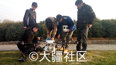

欲善其事,必先利其器,要做好飞防就得懂手中的设备。我们建议新手应接受系统培训或先跟队(成熟队伍)了解一些基础常识,切勿未经任何培训而直接上手。我曾经亲眼所见已经作业几千亩的飞手却不知道如何做指南针校准,暴露出直接上手未经培训而带来的安全隐患。
植保无人机培训

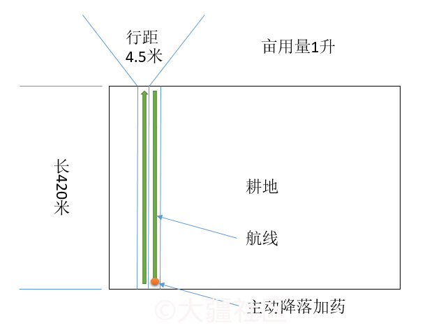

关于如何降低作业成本,首先应控制好人员数量(每部植保机2个人),其次要合理安排航线的运行。举个例子,如果AB点作业时两端的距离是420米、亩用量1L/亩、行距是4.5米,那我们每次应装多少药量呢?如果还是每次装10L,那就真的是浪费电池电量了。老手可能就会加个6升(4.5米*420*2=3780平米,等于5.67亩),在经历一个往返之后主动降落,这样不仅一块电池能够作业18亩地,而且空飞的时间也最短。
核心思路:
精确计算用药量,因为药箱装的越满电量的消耗就越快;
主动降落,在离起降点最近处主动降落,减少返回空飞时间;
所有操作最终目的都是提高单块电池的作业面积,最终降低作业的电池成本。
精准计算用药量和电池消耗量主动降落

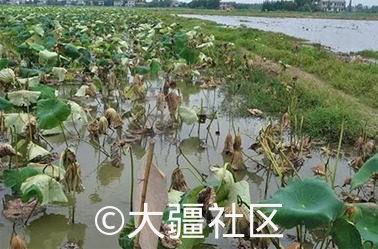

最重要的是,入门阶段心要细胆子要小,千万不能无惧无畏啥订单都敢接。初期不要碰除草剂作业,对除草剂认识加深之后可以先进行小范围实验在大规模作业。另外还有就是,避免**类杀菌剂、除草剂产生飘移药害。
灭生性除草剂飘移药害
