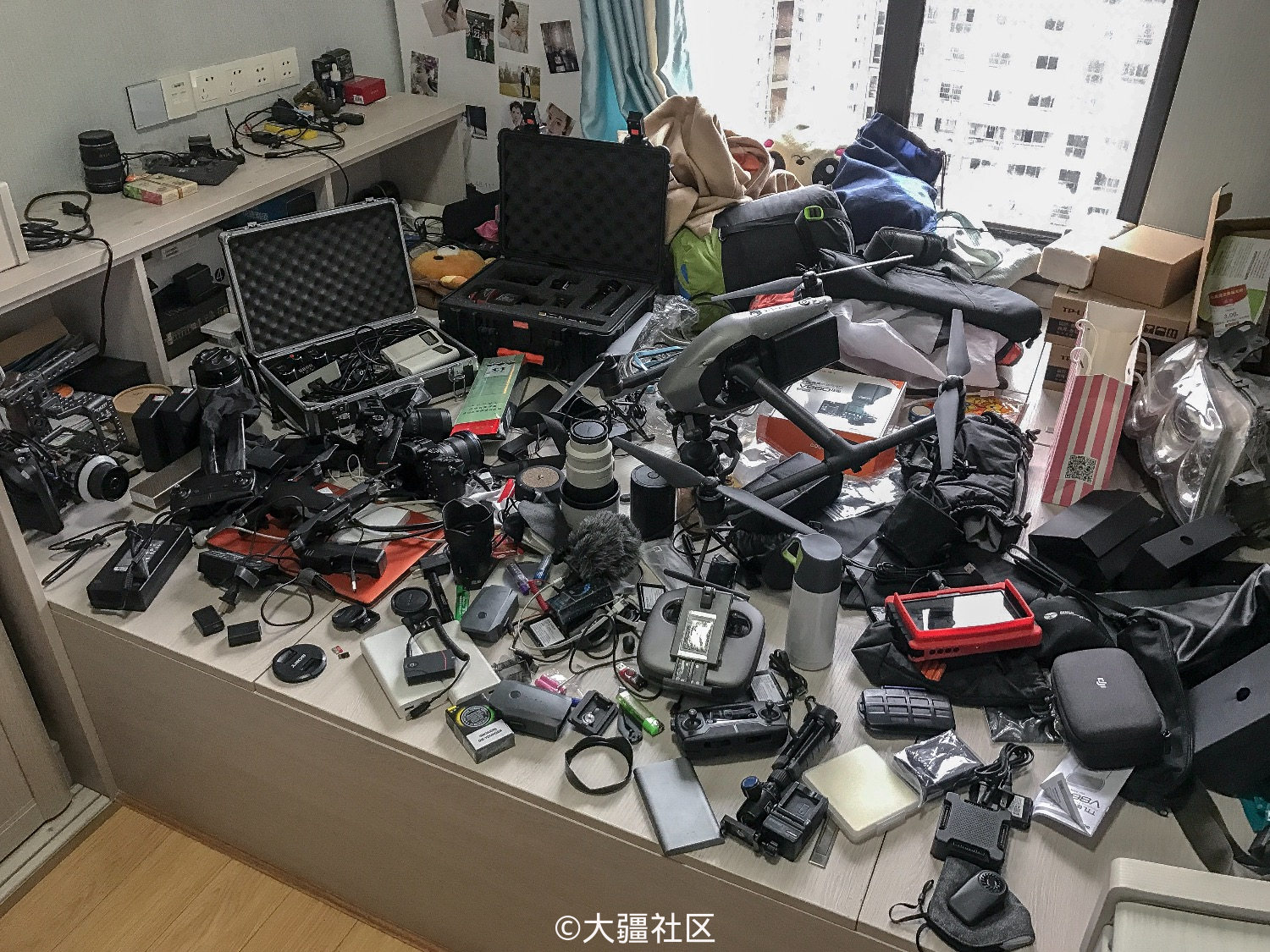

回家之后还没来得及收拾的设备
要出一部好看的片子,得色彩美丽,构图犀利,画面丰富,大景中景小景特写,人物,风景,延时,升格,航拍都得有,所以除了航拍以外,你还得有个OSMO或者如影S稳定器+微单相机

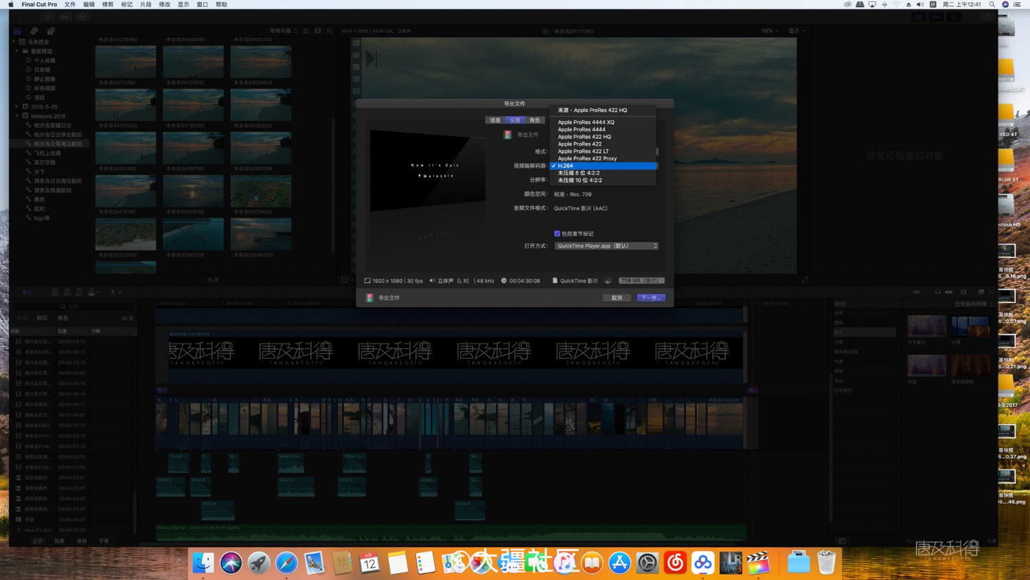

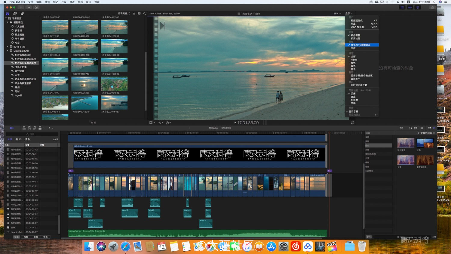

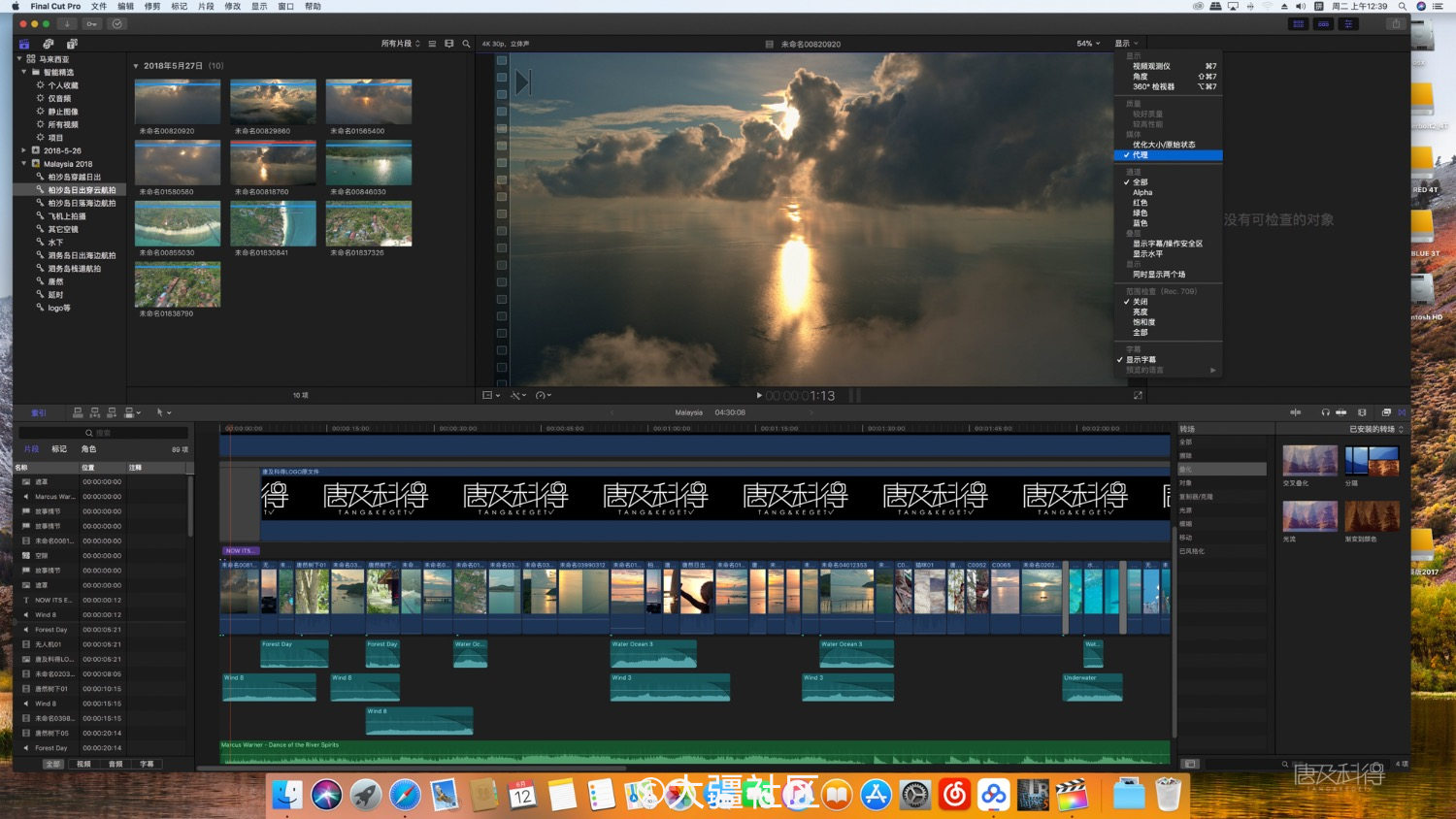

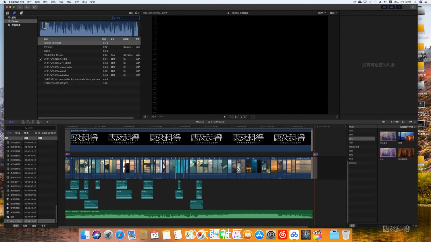

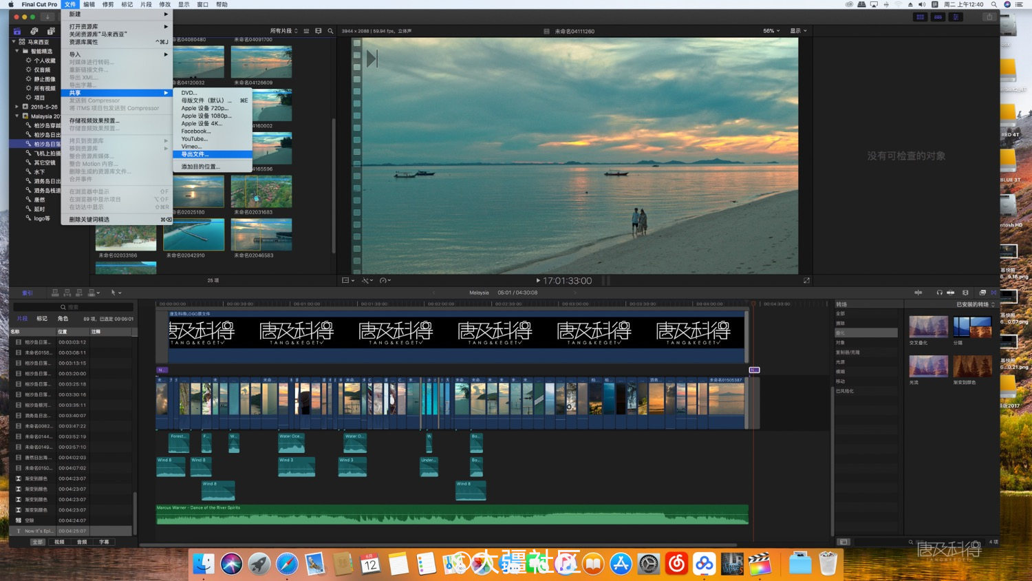

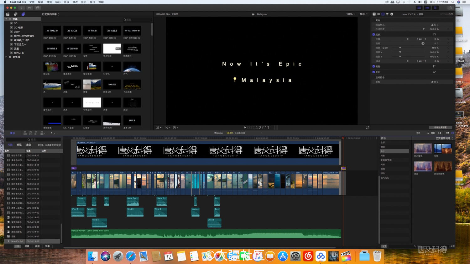

所有的延时及航拍的视频都调色输出完毕之后,就可以进fcp进行剪辑了,以前都是用PR进行剪辑,这次第一次选择了fcp,在好友Jim的指导下,再看了一天社区金滔老师的视频教程,两天学会了之后,做完了这部马来西亚旅行短片。讲真fcp的简易性和流畅性真的是非常好,自带很多音效,比如片中的海浪、鸟语等等,自带很多字幕效果,还可以加载很多非常优秀的第三方lut,第三方的锐化、降噪、去闪插件,电脑配置不够的时候可以选择代理剪辑,剪辑完成之后输出也有各种选择,但是这个时候记得把代理更改为原始设置,如果是网络传播和手机播放通常导出h.264就ok,原始片子一般导出apple prores 422hq。
设置为代理剪辑
导出
输出的时候把代理剪辑改为原始状态
可选格式
左上是自带的字幕效果
左上可以搜到很多常用音效
