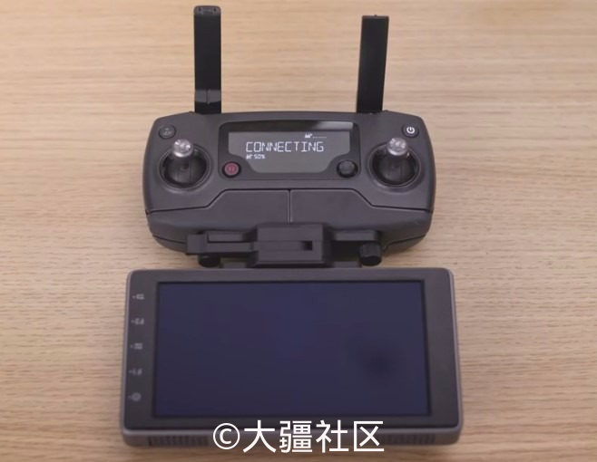

这种支架有个地方不好,就是它会遮挡了手控上的小屏,有些飞行参数就无法看到了
古聿  Mavic 2 Pro认证用户 2018-9-20 6#
这个只有原装的设计最好,目前看没发现比原装更适合的,原装更合理更趁手

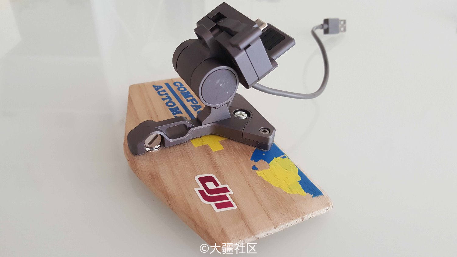

没想到这么多和我一样的飞友。之所以选择耐力板(不是有机玻璃板,强度比有机玻璃板好太多,防弹盾牌就是用这个材料做的),一是可以在板上加工螺纹,方便连接,可以快速安装支架,出门方便,并且轻巧,密度很小。图片是最终加工的成品。

两个孔,前面的孔直接加工M6螺纹,可以直接连接支架,后面的孔要安装一个从精灵遥控器上拆下来的小配件(用来挂胸带的那个),两个同时锁定比较稳。我试过只锁前面的也没问题,支架底部的橡胶垫和耐力板摩擦力很大。两侧的大孔是穿线用的。一起加工了两块,需要的话可以给你一块。私信留言给我就可以
