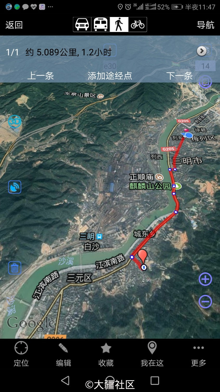

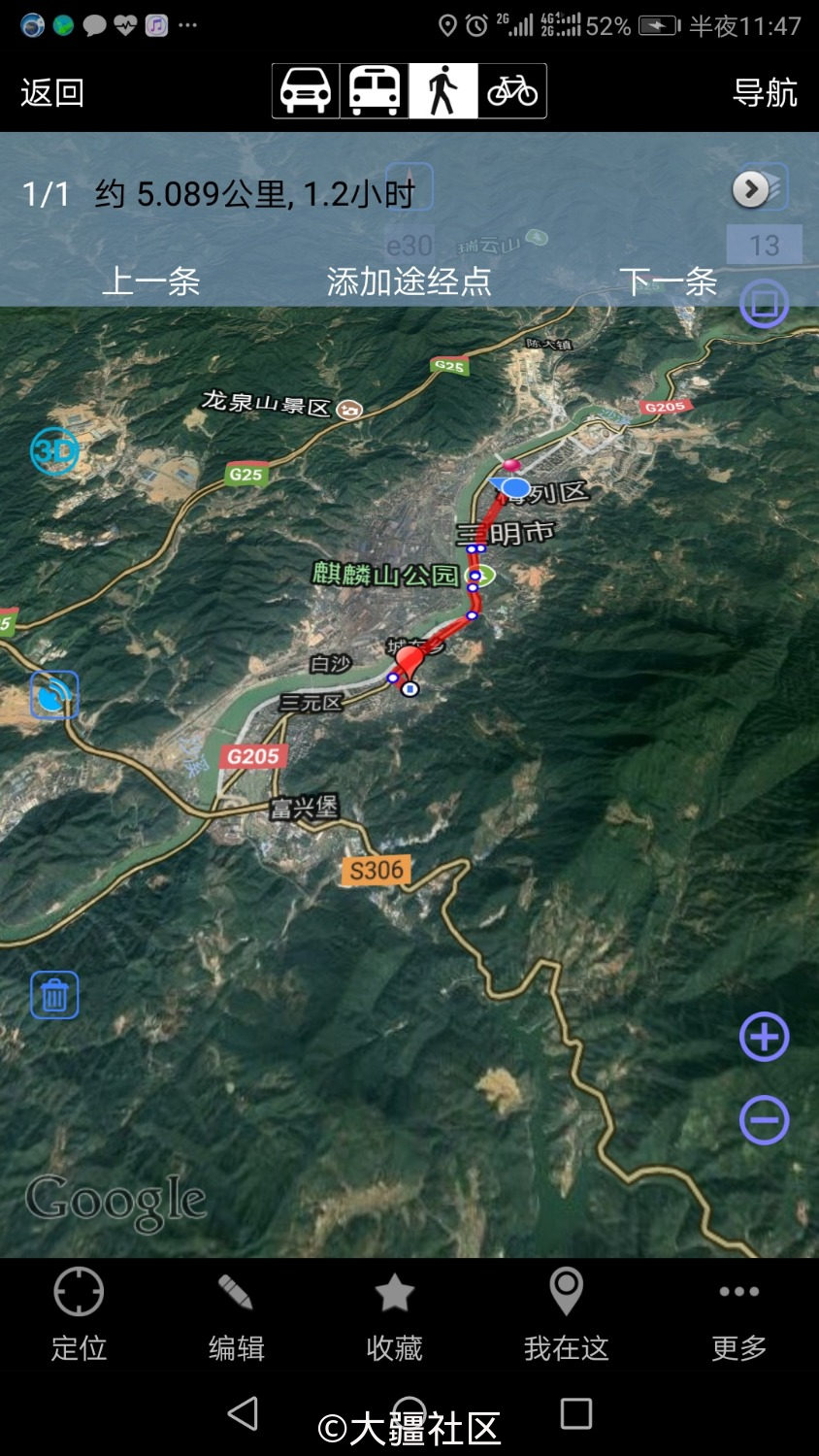

楼主您好,很遗憾看到这样的消息。
您可以打开飞行记录,把对应的飞行记录拉到最后面,下面会有一个经纬度(一串数字)。
您把经纬度输入奥维地图里面进行定位查找。
您也可以打开APP主界面,右上方选项按钮(三条横杠)→打开找飞机功能进行定位查找。

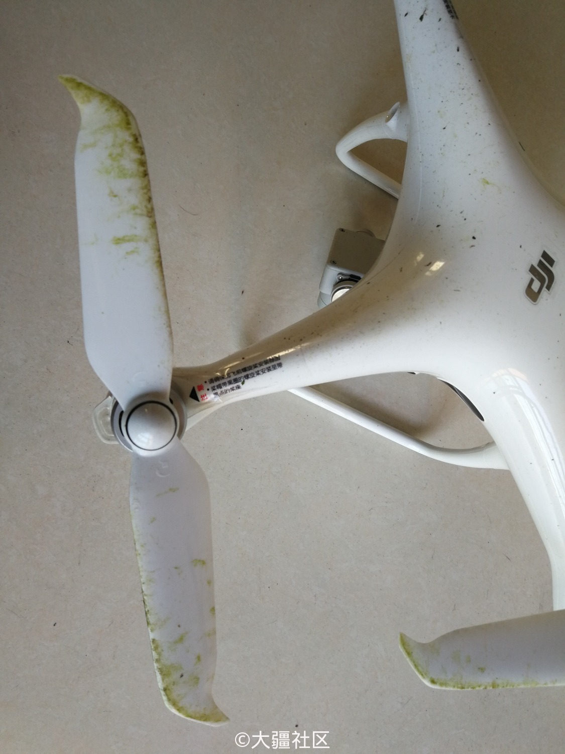

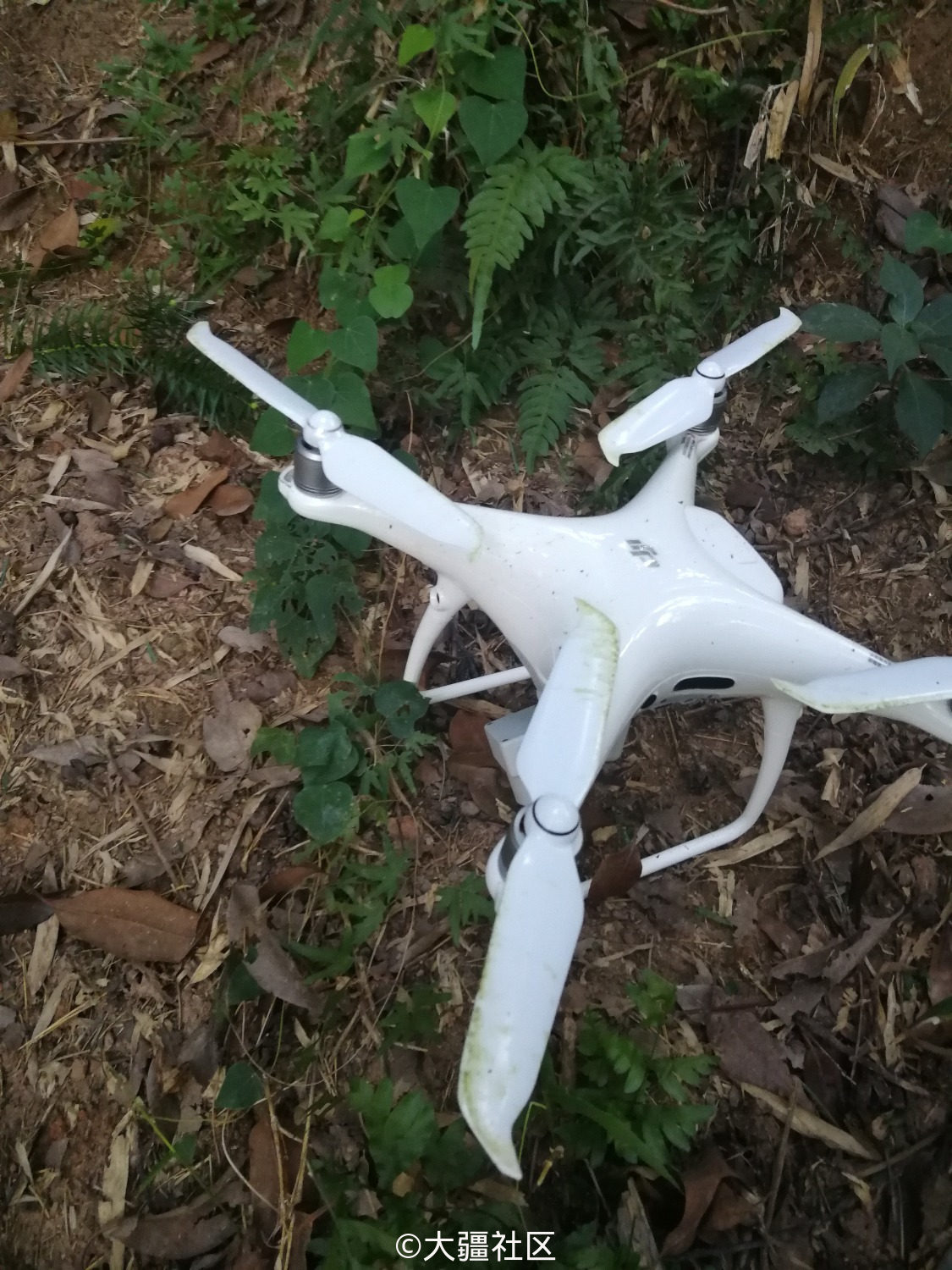

      按照石榴姐提供的方法,首先从APP获得了坠机的经纬度(26.239302,117.617836),当晚即往失事现场附近查找,由于天黑、地形复杂,无功而返。回到家里,在手机中安装了奥维互动地图,一夜无眠。
     早晨5点,天刚刚蒙蒙亮,在手机中启动奥维互动地图,输入坠机地点经纬度,并设为目的地,开始导航。但被系统告知:只有VIP用户才能使用导航,于是从微信支付了36元年费,开通了VIP。
     到了目的地附近,没有路了,于是弃车徒步,按照导航提示,爬山钻树,披荆斩棘,摸索而行。手机屏幕上的显示的距离不断缩短,经过几次方向修正,终于将坠机位置锁定在半径15米内。猛然在一片竹林下面发现精灵4pro!!!!不禁热泪纵横。看下时间,从出发到找到,历时35分钟。
     回顾经历,仍心有余悸。 坠机经过:
      当时正在城市上空拍街景,距离约2000多米,当电量降为30%时,系统提示自动返航。操控时为了获得较好的信号,从城市边缘的半山腰起飞,因此飞行过程中高度显示为负数,提示返航时,考虑到自动返航需上升到设定的100米高度,会耗掉不少电,于是改为手动返航。距离约为1000多米时,接了一个电话,精灵悬停了几分钟,随后继续返航,当距离为7、800米左右时,系统告急,电源不足8%,此时精灵已不听使唤,不再返回,只能升降,电量不断减少。我几乎要崩溃了,意识到要坠机了。从APP中看到下面为民房和道路,边上有一片树林,于是将精灵引导到树林上方,很快,信号中断,失去飞行器连接。。
