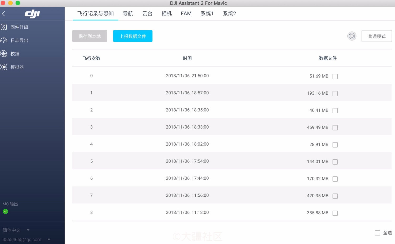

有个问题,我刚刚用调参软件链接电脑了,里面的数据怎么就有当天的,前些天的都没有?

您好,这个里面空间是有限的,里面的数据会被新的数据覆盖。
