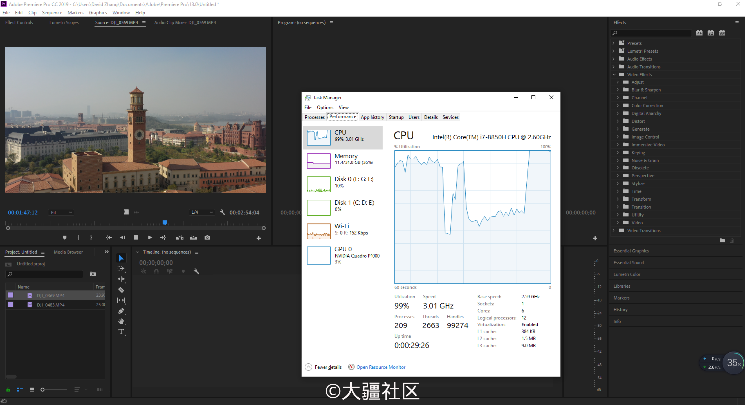

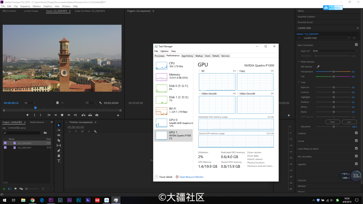

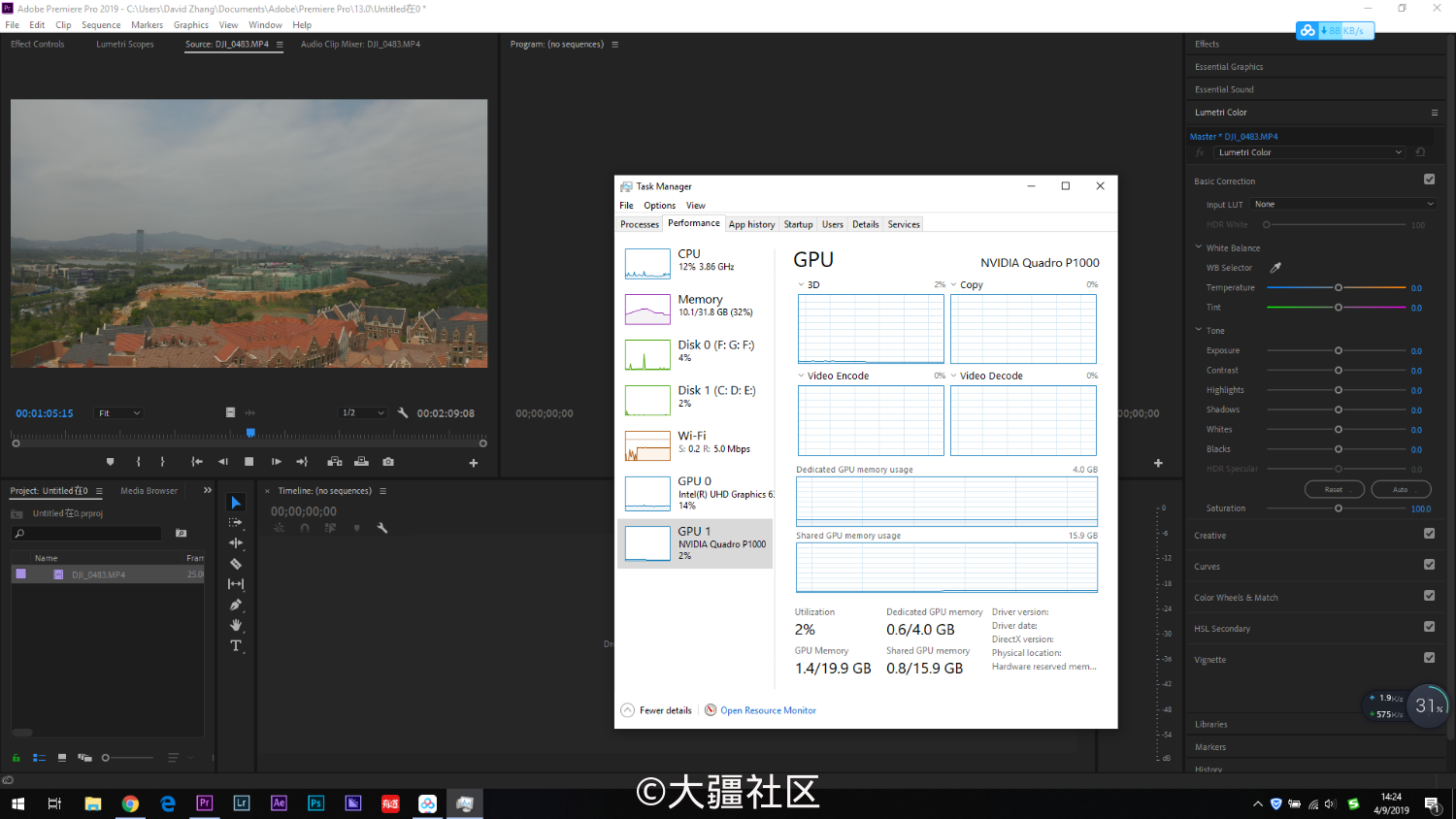

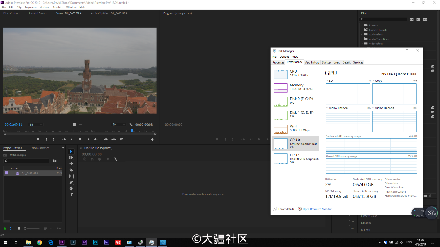

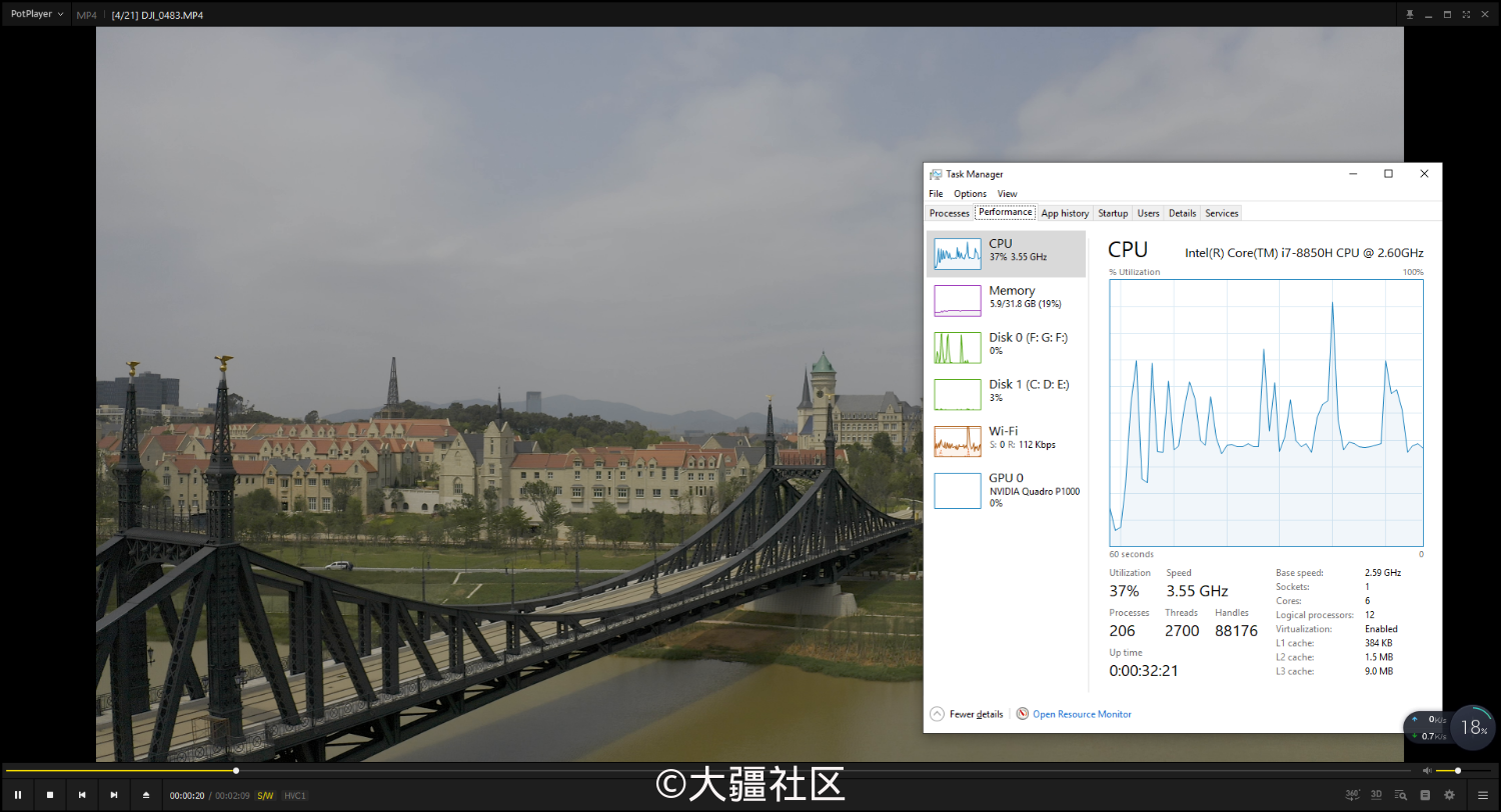

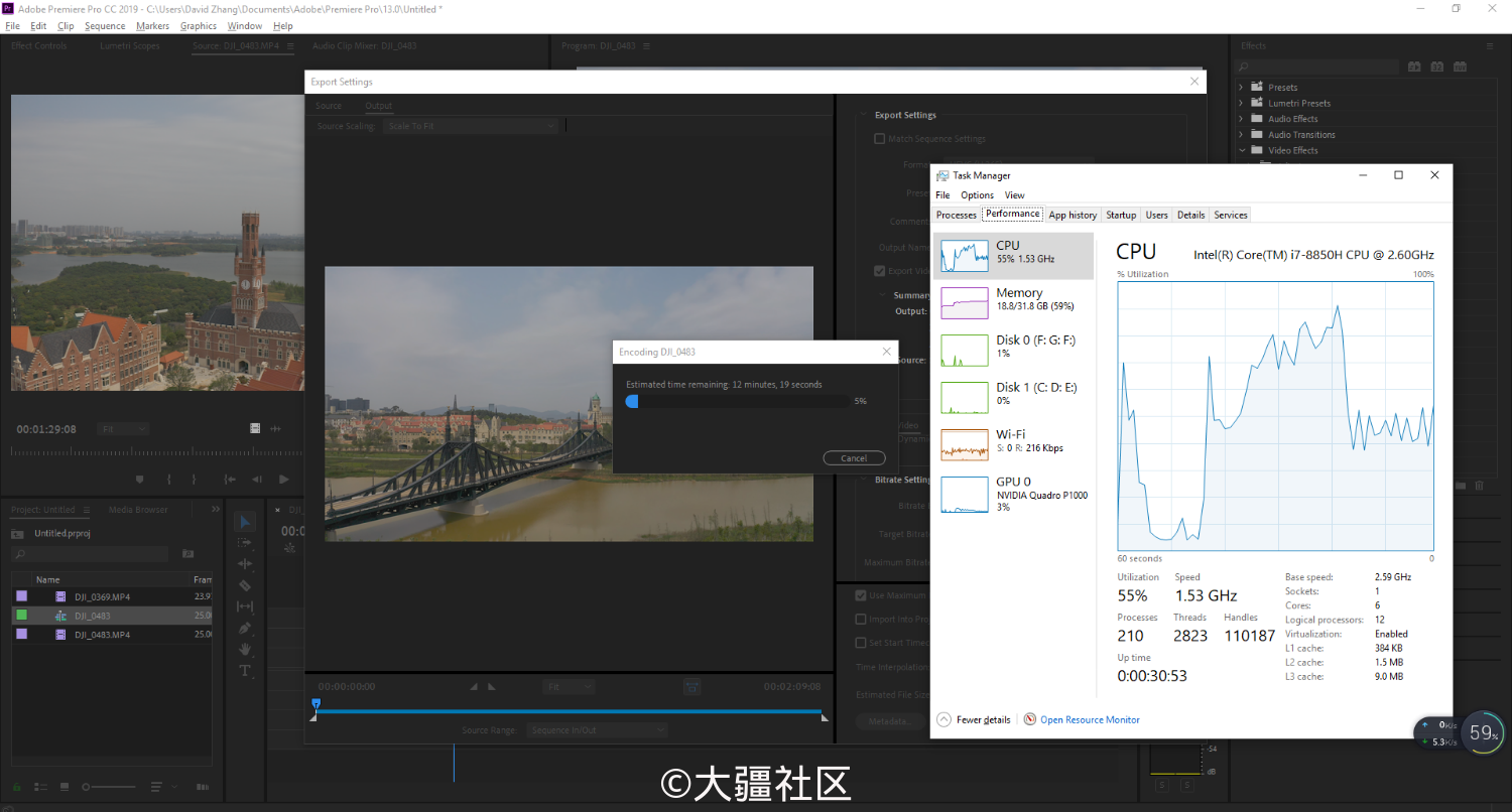

4.如下面几张图,图1是在PR中浏览MAVIC2 PRO拍摄的4K 25P H265素材,CPU直接冲到了100%,播放卡顿。图2为PR播放MAVIC2 PRO拍摄的4K 25P H264素材,似乎在使用核显的资源播放,比较流畅。图3为使用完美解码播放MAVIC2 PRO拍摄的4K 25P H265素材,也是在使用核显播放,但使用率低很流畅。图4为渲染输出一个H265视频。
所以整个给我的感觉就是PR这个软件似乎有问题,解码H265很卡,但版本是V13,理论上不应该才对。

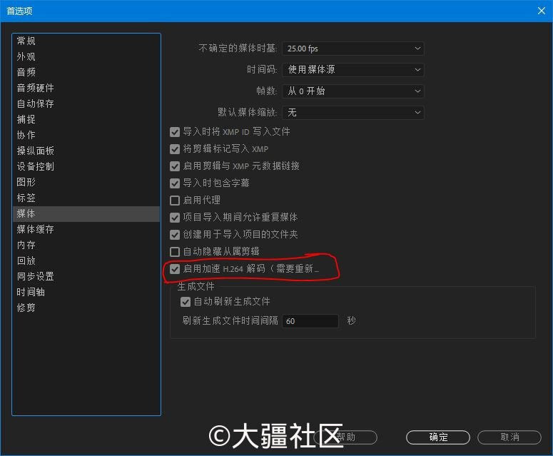

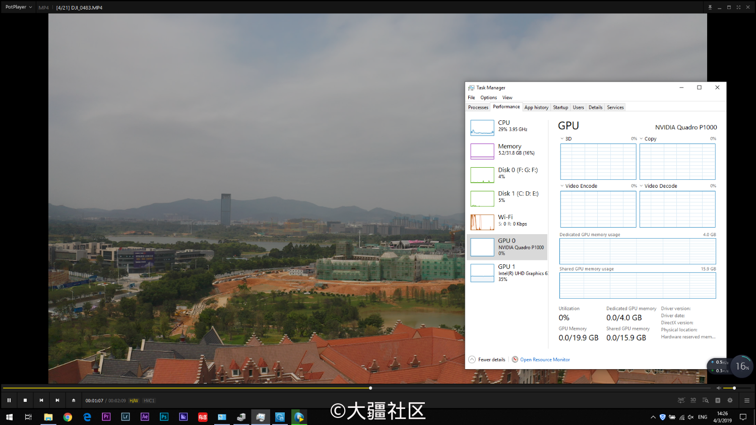

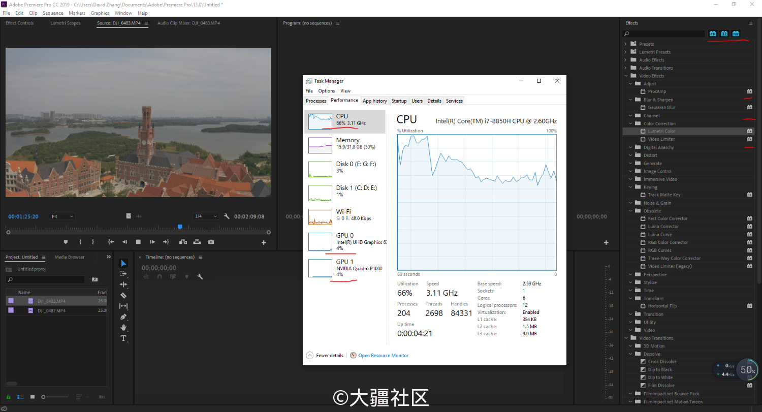

禁用核显后重复上面几个测试,图1还是CPU100%卡顿。图2播放H264完全在用CPU,不用独立显卡,稍卡。图3用完美解码播放可见独立显卡不工作,下面的硬解码按钮也已经点不了了,显示只能软解,比较卡。图4跟上一次测试无区别。感觉不仅是PR,连完美解码也不认识系统中的独立显卡,但通过查询P1000是支持H265解码的,真是奇了怪了,独显也不应该坏了呀,因为禁了核显桌面这些都还显示正常呢。
DELL还专门带了一个性能调优软件,号称能对图形类软件进行更好的性能调度,结果浏览一个素材都卡成这样,真是搞笑。

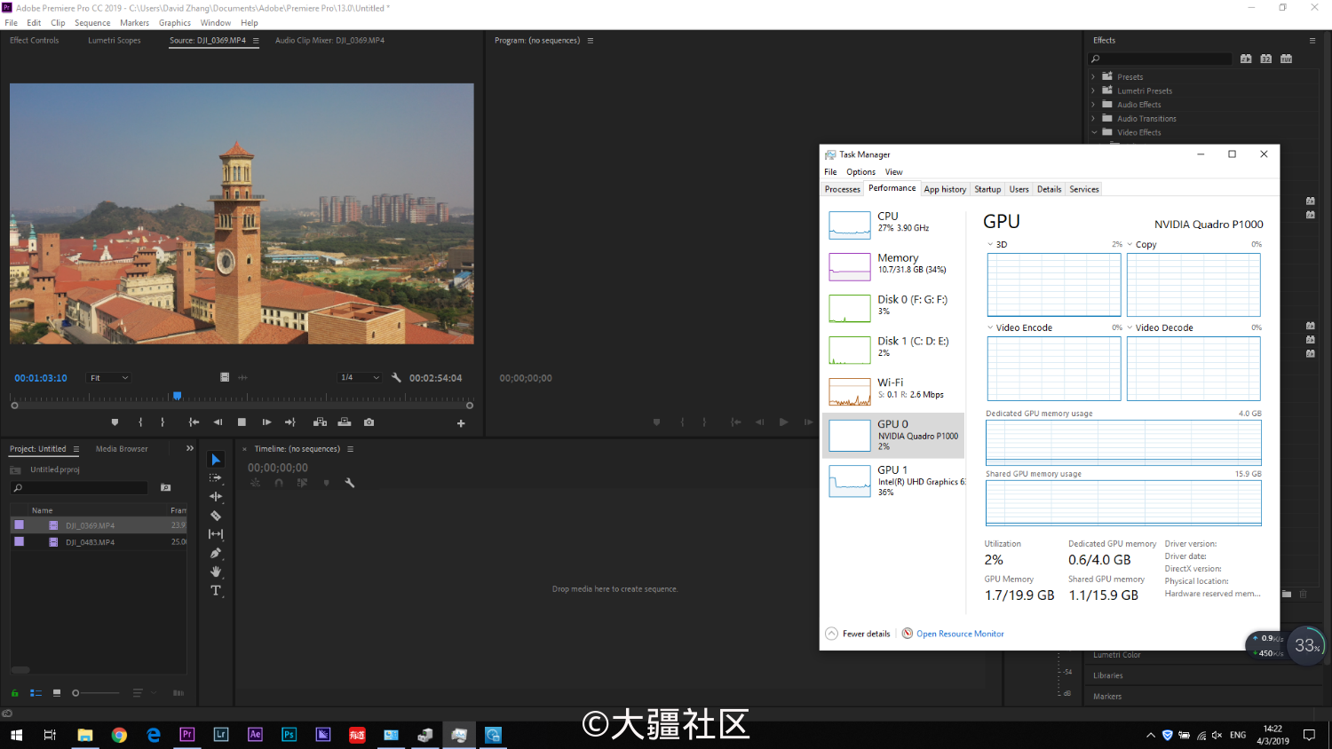

wgsh  DJI RSC 2认证用户 2019-4-3 22#
SinglePlayerMavic 2 Pro4-2 22:18
[图片]
[图片]
[图片]
[图片]
看样子核显GPU支持的蛮好的,可是独显“Quadro P1000”专业图形卡支持却不好。

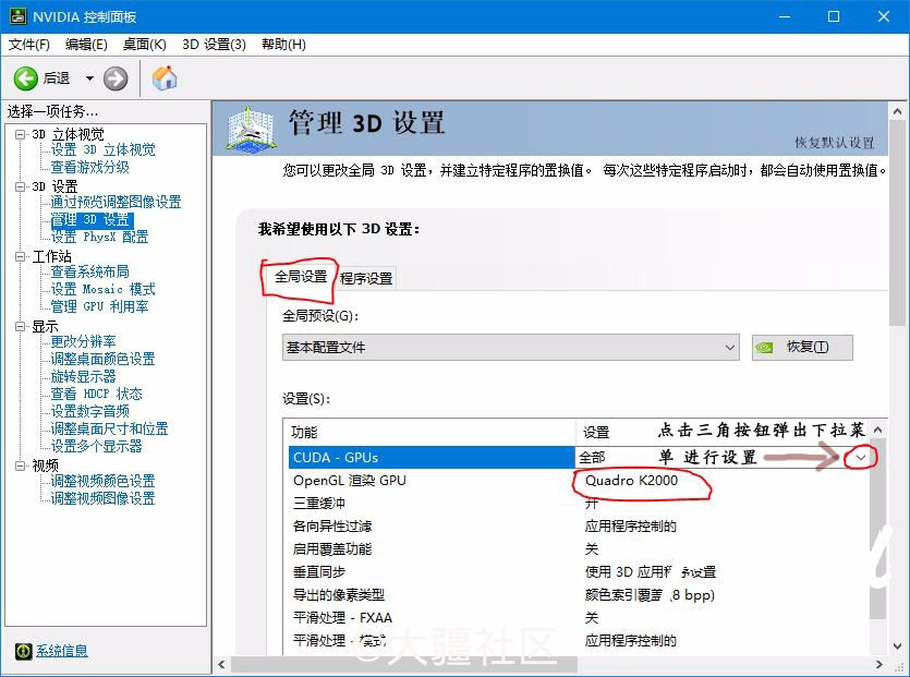

闲话少叙,在英伟达 NVIDIA 控制面板关闭核显并打开“Quadro P1000”专业图形卡。如下:
打开NVIDIA控制面板 - 全局设置 - 点开三角下拉菜单选择 - Quadro P1000
下面第二项 - 渲染GPU-指向 - Quadro P1000 (如图)如果你已经这样设置了“美解码”就不应该不识别

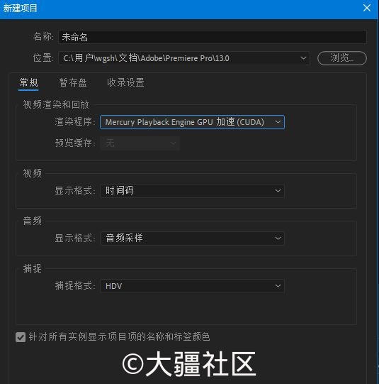

启动 PR - 新建项目 - 常规 - 确认水银加速是否已打开(最关键一步)如果这一步不过关下面一切免谈

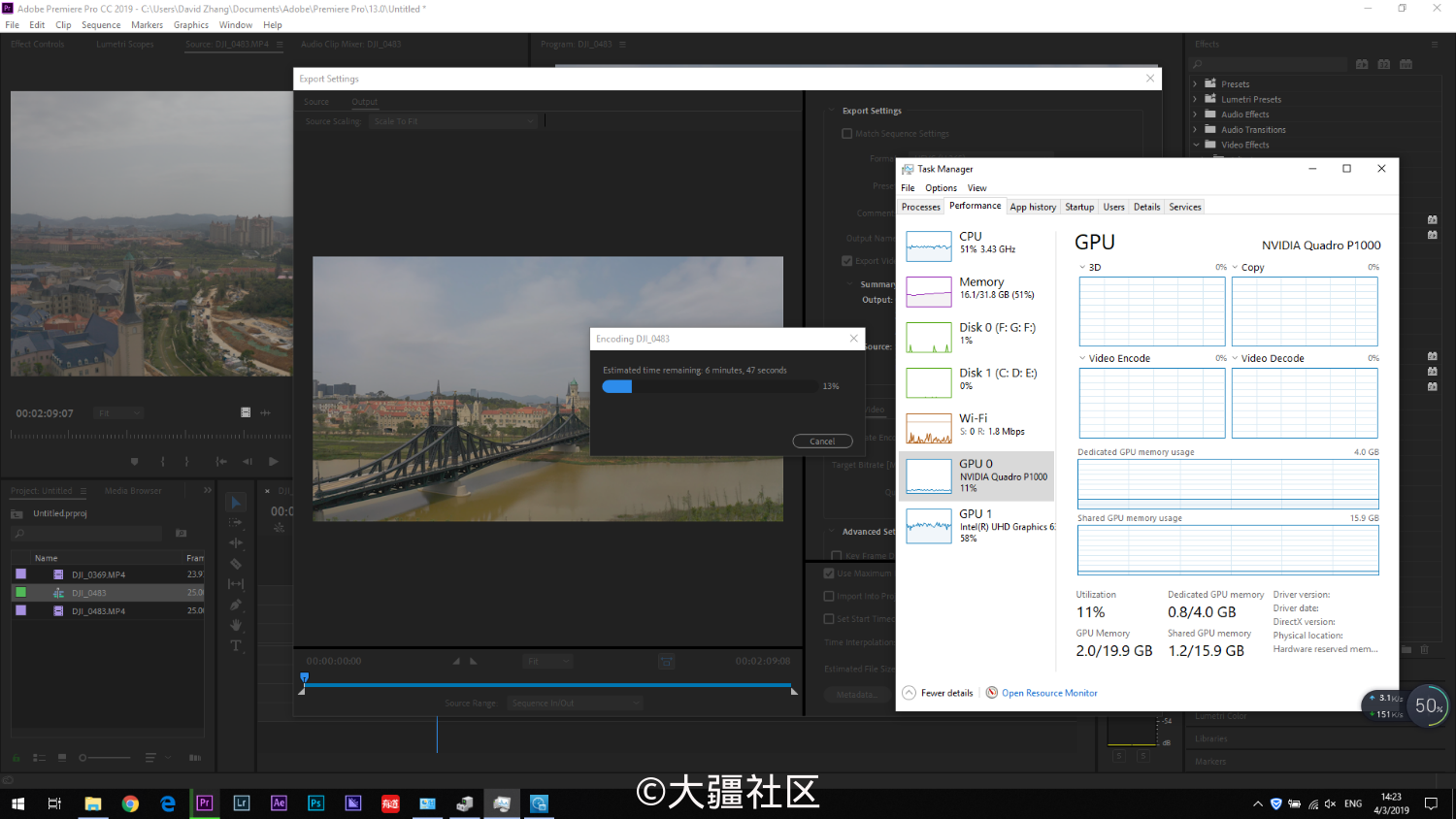

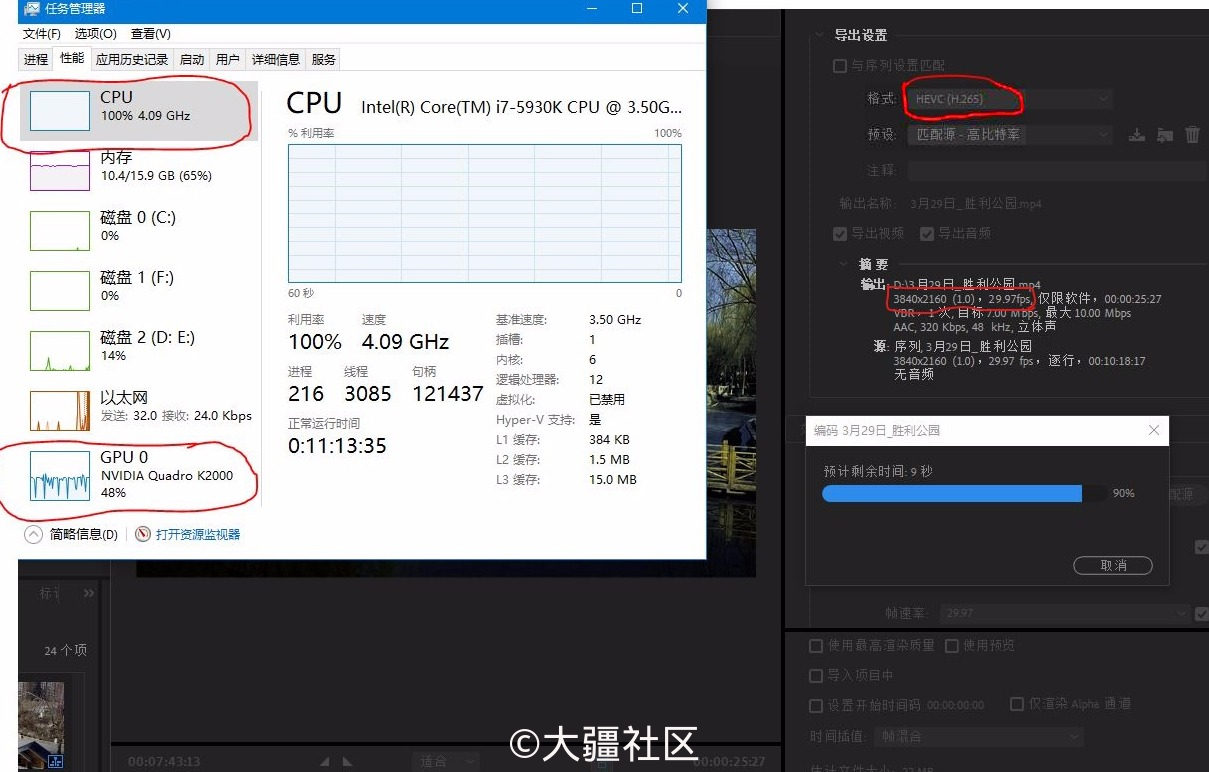

如果一切正常在PR时间线,无论是预览还是渲染输出 GPU 都会参与计算的。下面图是H265编码 4K 渲染输出截图作参考
上述条款都做完问题如初那就考虑PR支持问题和硬件其他问题了 “我的5年老显卡 Quadro K2000 如今支持的非常好”更何况新卡...?或向戴尔解答。目前只能帮你分析到这里了。祝好!
[图片]   [图片]

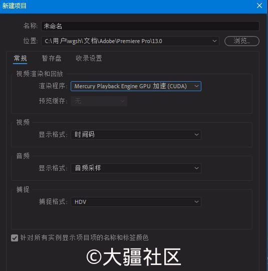

[图片]
[图片]

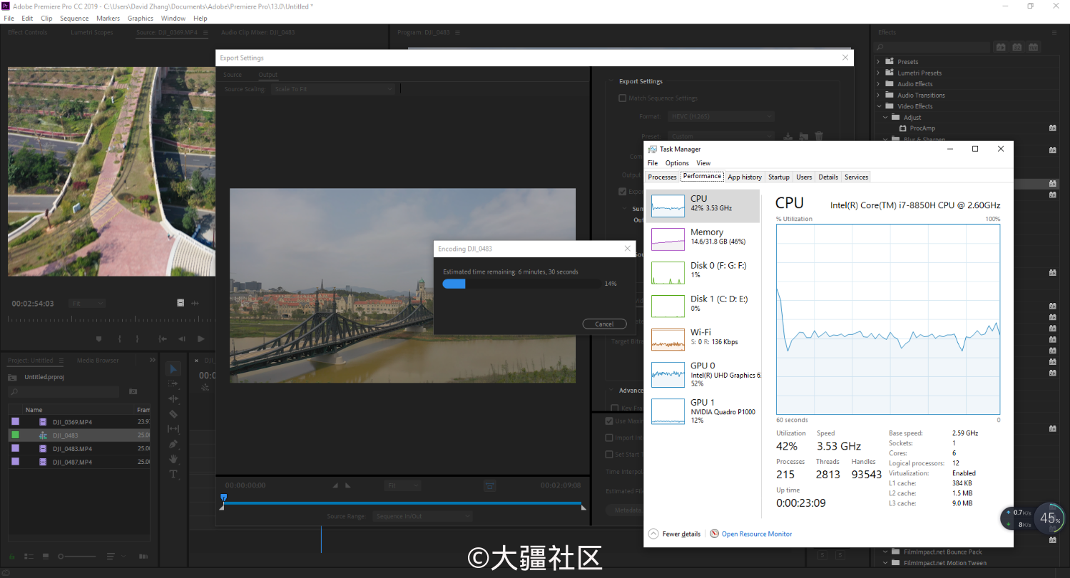

感谢您的指导,将显卡全局设置中有OpenGL改为指定P1000后,如图,4个测试场景中三个场景已经能有效地将独显利用起来了,但是最最需要的H265视频在PR中预览还是在100%使用CPU,所以硬件应该没有问题,是不是PR还有什么地方需要设置一下呢?

首先恭喜你有了收获!但还是有些不足。核显表现得很好是PR默认支持的我们不去管它,我最想知道的是 Quadro P1000在 PR里支持的怎样?
好了,彻底关闭核显。只留下“Quadro P1000”来证明水银加速是否开启:
如开启而且在没有核显的干扰下跑的很好“利用率上来了”,那就永久关闭核显。
这项没有勾选 - 勾选
[图片]
这项没有勾选 - 勾选[图片]
抱歉,最后一次回复里没注意到核显和独显在任务管理器里调换了位置,还以为独显生效了,空兴奋一场呢。试了一下核显不能禁,禁了发现所有地方都用CPU去解码了,而且这个时候NVIDIA的控制面板也打不开了提示出错。Google了一下很多人都有类似问题,有的人通过驱动更新解决了,也有人通过禁核显解决了,但更多的人还是无法解决。发现DELL 3月28号官方又出过一个驱动,更新后发现完美解码可以使用独显了,但PR问题还是依旧。正在下载一个会声会影试试,看是不是PR的问题,感觉想放弃了,大不了就用MAVIC2拍1080P的HLG算了,或者走代理剪辑哎。

SinglePlayerMavic 2 Pro4-9 14:40
今天更新了PR13.1版本,问题完全解决,哈哈看来就是软件问题,现在全分辨率浏览4K h265也不会卡顿。
[图片]
[图片]
我想尽所有办法也没有解决,我看这个图片上的  你已经成功解决的截图,独立显卡并没有什么使用率啊,解码HEVC 还是靠Intel的显卡吗?
fans75ea45d7Mavic 2 Pro8-21 00:58
是的,但是核显使用率非常低了,很流畅。只有渲染的时候独显才会飞起来。
下面评论其实挺详细的 包括驱动程序设置 开启水银加速方法 核显解码性能优于独显都提到了 楼主如果都试了还是不行 那就试试剪辑一段没有效果的视频渲染导出 因为有些效果只能靠CPU运算
如果不添加效果的视频 渲染还是这个样子 你再怀疑是你电脑的原因
