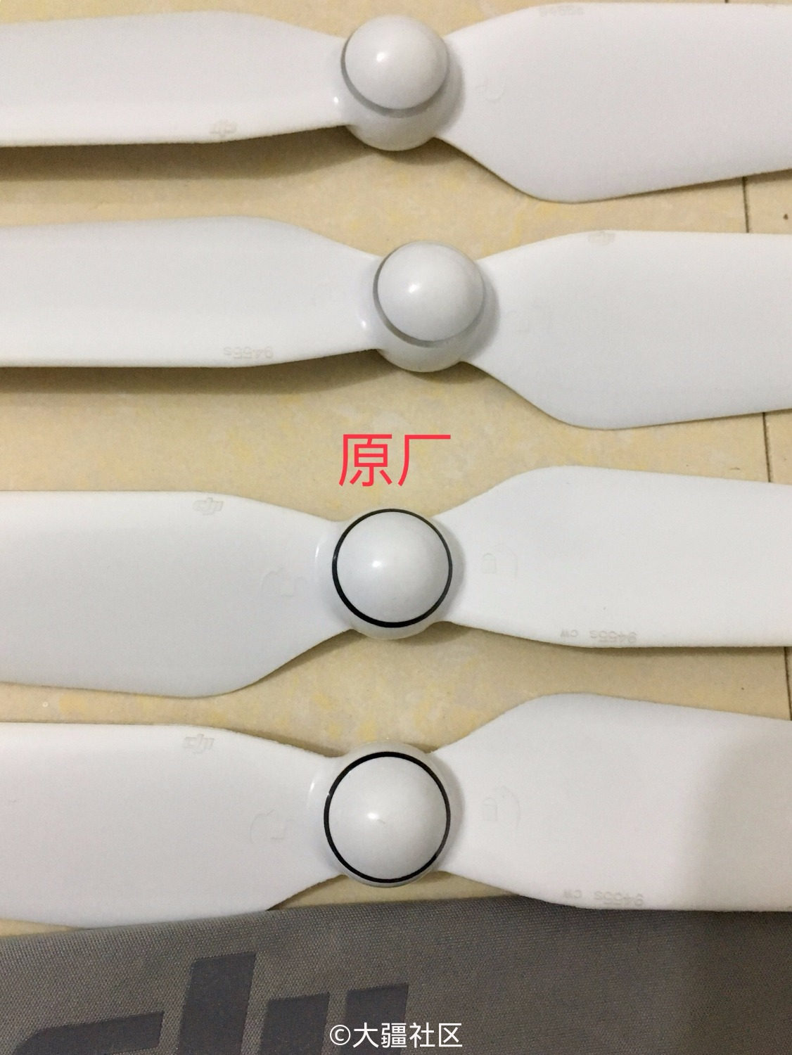

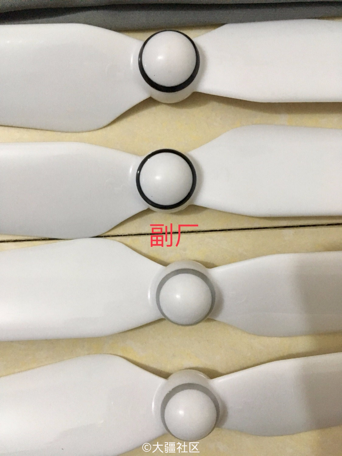

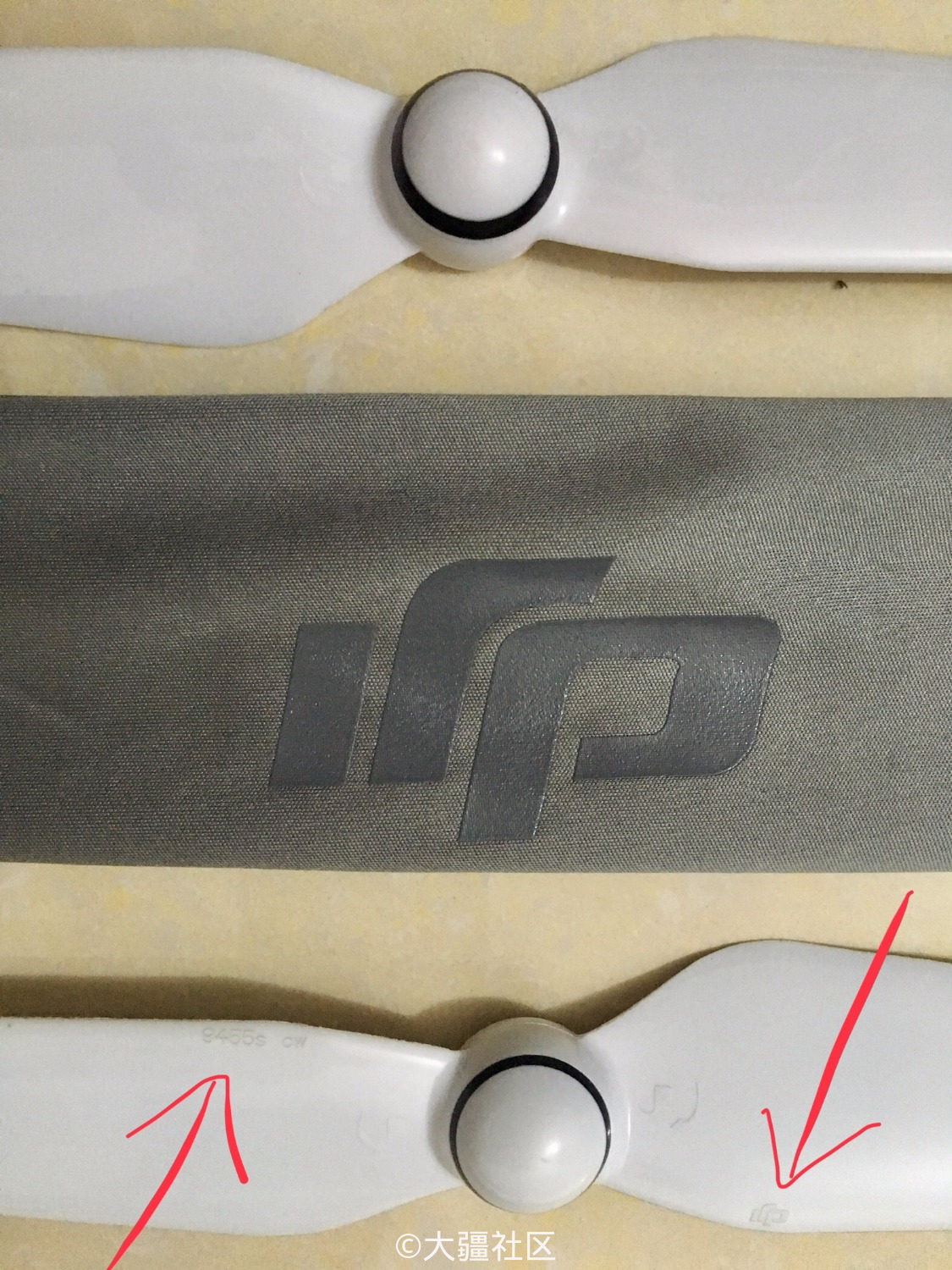

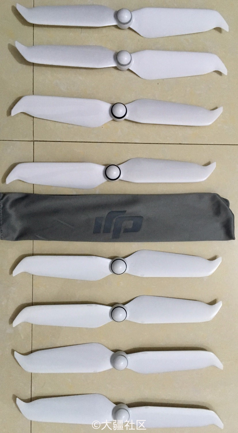

副厂的也不能一概而论,DJI还没有出生的时候已经有不错的桨叶了,不能说DJI桨叶是最好的。

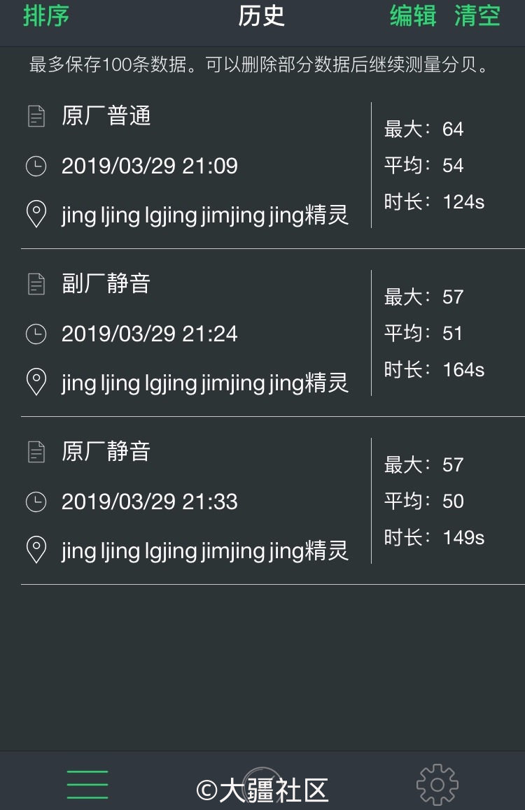

很认真的一个测试 楼主不错

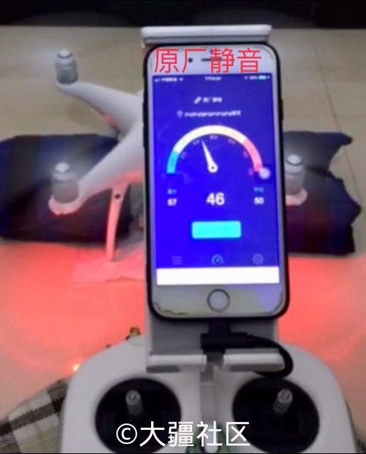

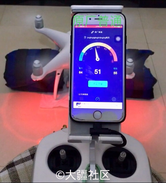

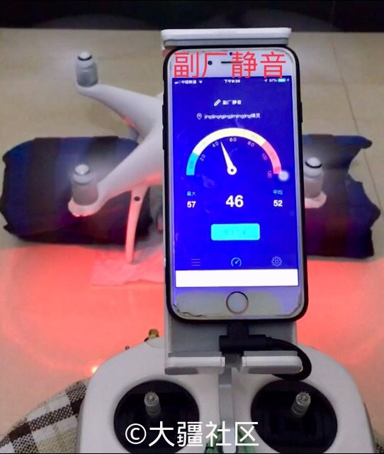

回复 小薄荷 :同一条件嘛,转速稳定才能更准确,因为油门不同,声音肯定也不同的,油门越大,转速越快,声音也会越大。
2019-3-30
大疆社区
已累计飞行 398092 米
回复 小薄荷 :防止手贱惯性加油门起飞啊,万一削到自己就不好了,哈哈

精灵3的原厂浆废了后一直在用副厂的,没觉得有什么不同。

八字打杆启动的话几乎1s内转速就基本稳定了。。。 这点御,精灵3好观察,有显示。 另外这不能叫假桨叶,副厂桨叶得看情况,当然,还是推荐原厂桨叶。 不过精灵3时代,有些副厂桨可是比原厂的好。 不过为了安全还有保修起见,还是原厂吧,便宜不了多少。 但是话说回来,大疆桨叶太贵,一套要几乎200块钱了,感觉钱不是钱似的(以御2为例),其他精灵4一套也要一百大几,spark便宜,也得小100 (一套指4个即2对)

为啥还强调摇杆回中,为啥还要等转速稳定? 楼主难道是用的自动起飞?。。。。
2019-3-30
大疆社区
已累计飞行 2016656 米
没看出有啥危险性,为啥要压沙袋? 楼主怎么启动的机器?
