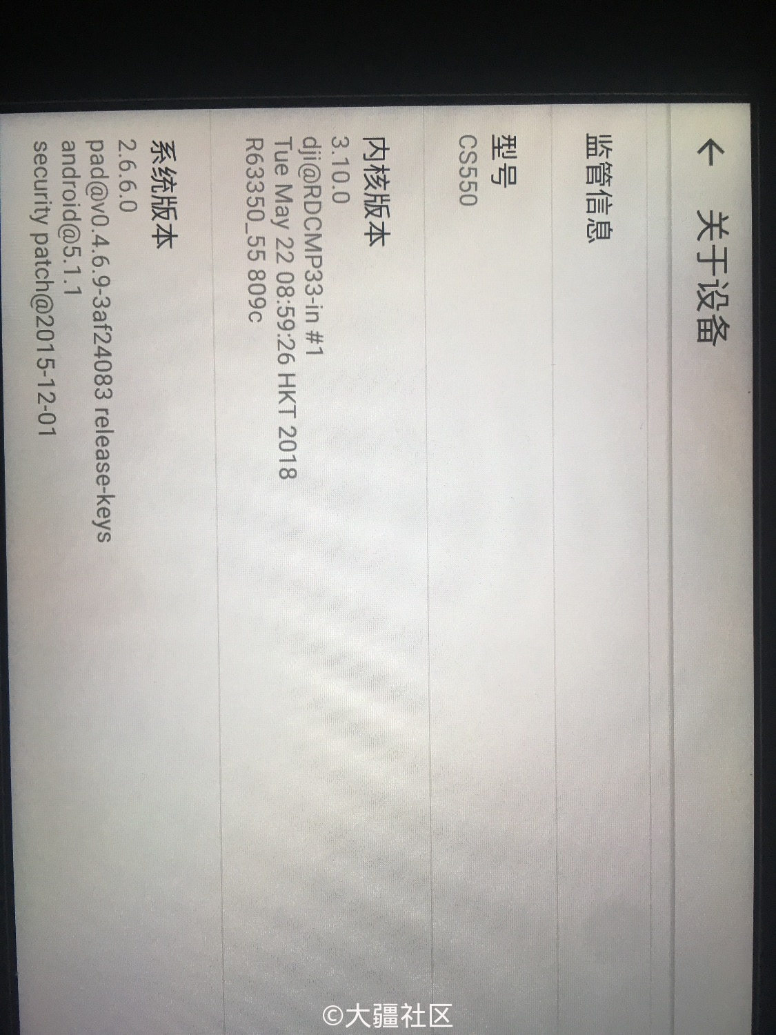

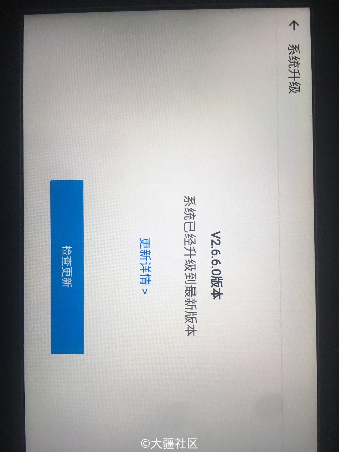

BTigerHMavic 2 Pro4-18 20:22
确认N次了,将高亮屏都重置了也没用。现在直接连响应都没有了!什么意思,以前都能用,这次不能用?开什么玩笑。[图片][图片]
您好,这一情况麻烦您尝试先使用移动设备连接(手机或者pad)排查是否是数据线问题;如若可正常连接,烦请您确认一下,CrystalSky的APP版本是否最新,CrystalSky高亮显示屏内置的DJI GO 4需要升级到V4.3.0及以后版本才可支持"御" Mavic 2。

春媚超级版主4-19 12:02
高亮屏的app如何升?我得高亮屏固件已经是最新的了,app 是4.3.14版本,没有提示下载最新app呀!
