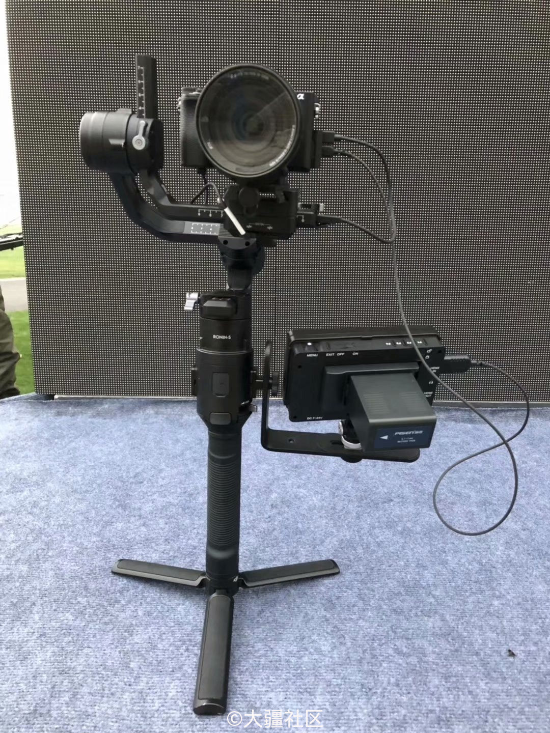

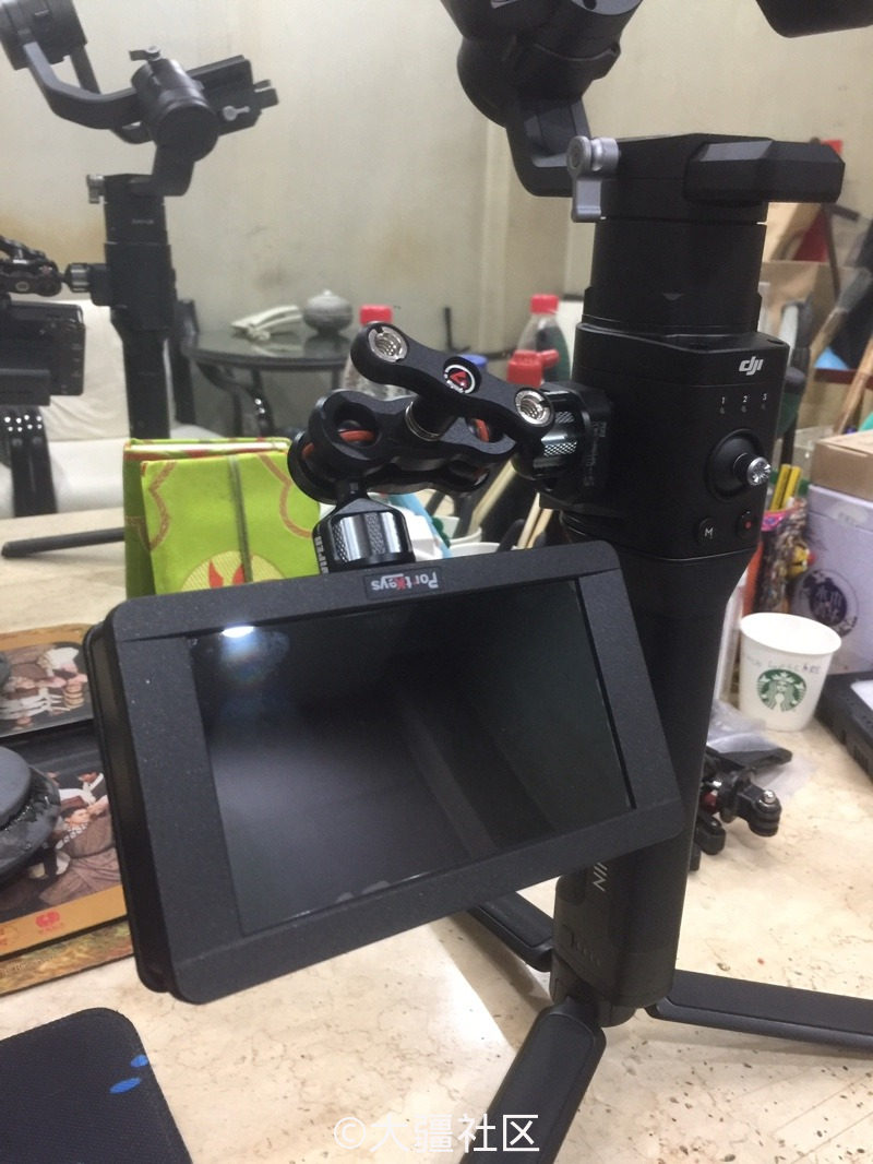

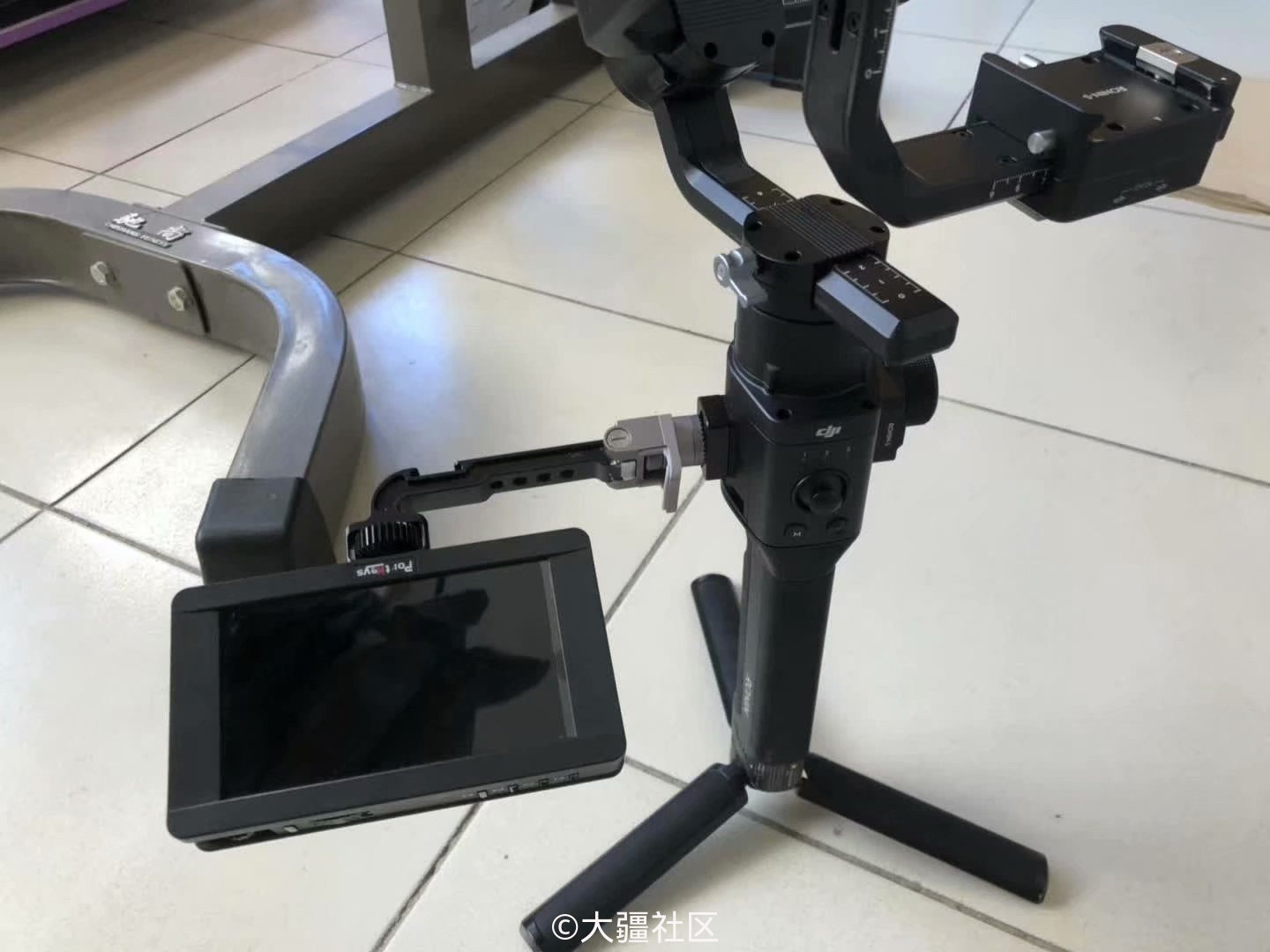

所以,我找过很多监视器挂载的解决方案,像大家最常见的就是怪手、豌豆夹,我身边有一个好友用的就是怪手。
不过最近他换了新的解决方案。

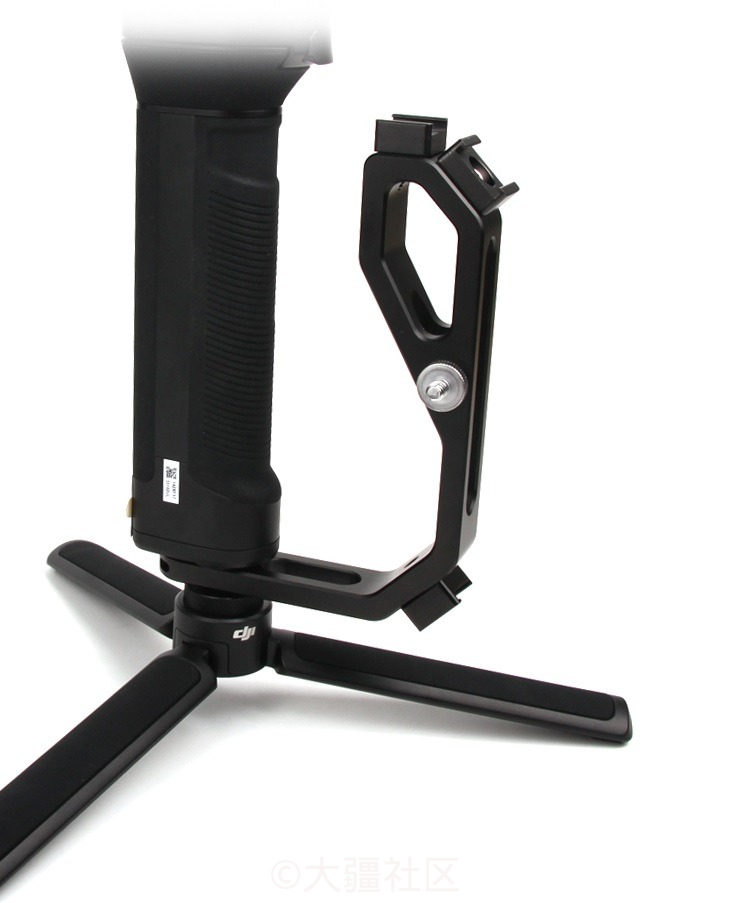

综上都不是我最满意的监视器挂载方案,因为他们无法无级360度旋转,在ronins低角度,高角度的时候总要先放下,然后把监视器连接组件解锁调整到满意角度后再开始,对于我这个强迫症来说太麻烦了!我一直想找到一个更好的替代方案。直到我在某宝发现了一个L型的扩展灯架,这原本不是用在ronins上的玩意儿~~~

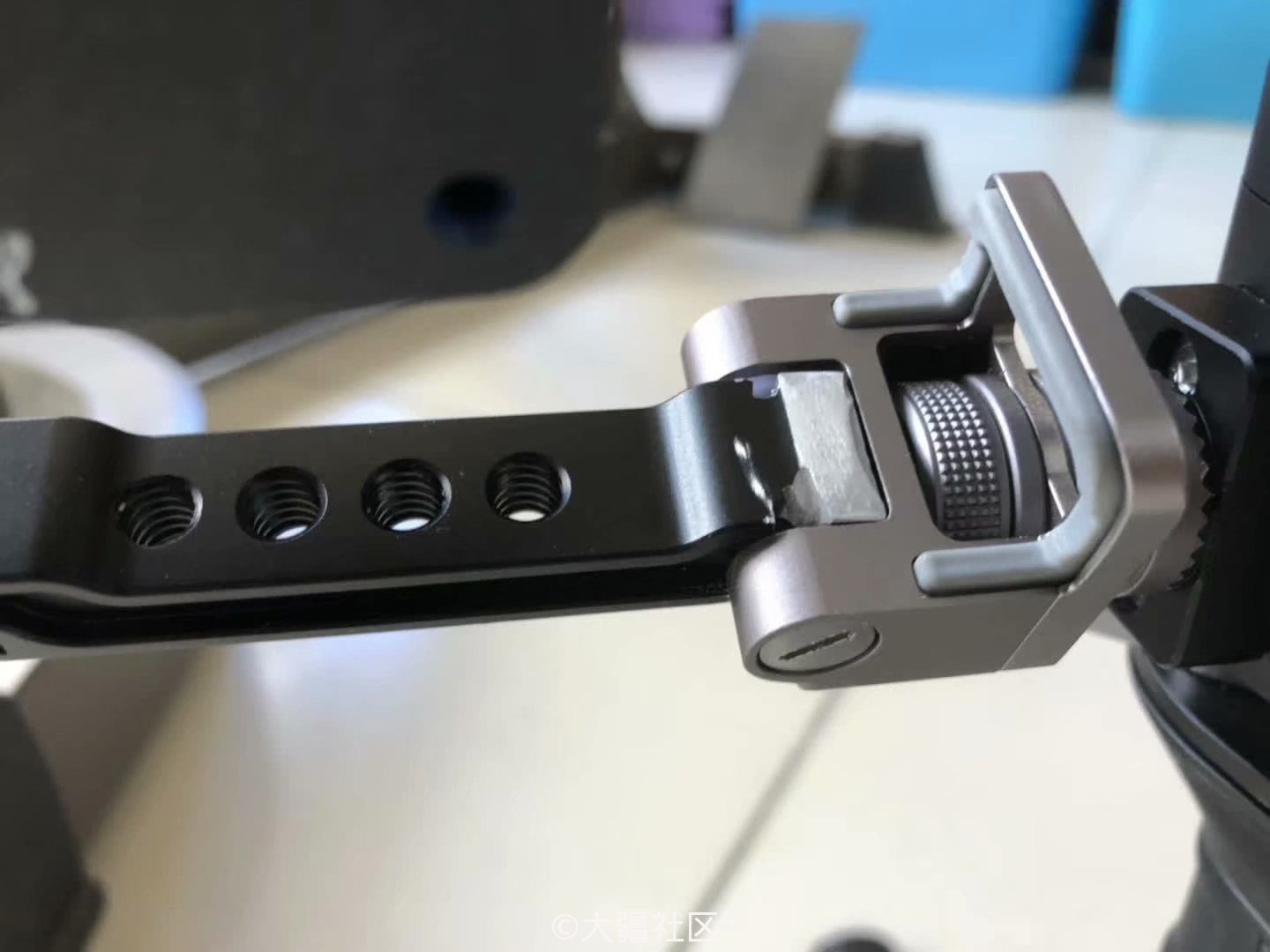

但是,在使用中还是差强人意,毕竟连接部位是靠螺丝的松紧。有时候在拍摄时,稍微松一点,它自己就变角度了。那个L的支架也很影响ronins的握持。但将就着也用了大半年。就在前段日子,我找到了一个有阿莱齿的支架。
看到这款产品后我欣喜若狂,觉得这样的360°是我最需要的,但是在探索的过程中,交学费是必然的。接近百元整的价格,闲鱼有69一个的(当时没翻闲鱼,事后肉疼死了,30块刚好一顿中午饭钱呢)
买回来后发现,所谓的阿莱齿,你要调整角度,还是要安置好ronins之后再拧动螺丝。

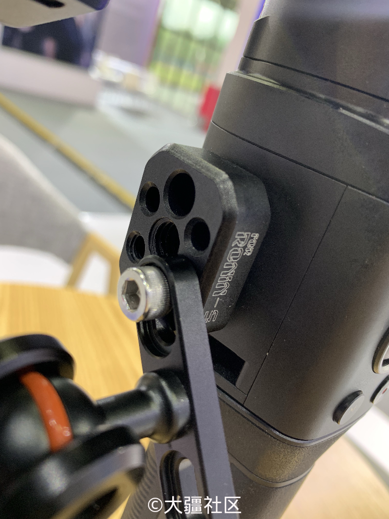

喂,这不是脱裤子放屁么。我要你有何用!!!正当我怒气冲冲想退货时,脑子突然想到,我一直想要的产品,不就是类似于osmo1代和2代的手机支架么。那样流畅的360°旋转。那我只要找一个osmo1代手机支架,然后把这个黑色副厂支架和osmo1代手机支架连接起来不就可以了。不过DJI不愧是卖配件的,二手的手机支架最便宜都要130多块。我疯了么,再说我也不要完好无损的,只要齿轮链接部位完好,那便安好。在闲鱼找到了一家30块一个的手机支架尸体。买了俩~防止自己手残。接下来就是几个小时的切削五金工程。
途中用gopro拍了全程,不过全程我想你们也没谁喜欢看,太枯燥了,无非就是切、割、磨、钻、扩几个工艺。一开始走了一个小弯路,所以连接部位有个切下去的痕迹,不过无伤大雅。
一开始我没想到用螺丝固定的,因为钻孔太麻烦了,手头没有和固定螺丝一样直径大小的钻头,小好几号。但是一想到用胶水粘连,太不牢固了,监视器好歹也是千把快买的,万一哪天胶粘的老化了掉了下来,肉还是会疼的。所以耐着性子用手钻一点一点将空洞扩大,中间用螺丝固定,这就是尊重原厂安装工艺~本来想切削掉手机固定的那个小框,转念一想,链接的HDMI线材可以从那儿穿过固定,便打消了切掉的想法。
由于相机借出去还没收回来,没办法上机一试,所以上机的体验暂时么有。等机器回来了。再去体验体验。整个工程耗时3个小时(主要是打磨扩孔费时间),花费:黑色架子99,osmo手机支架尸体30元,手钻砂轮片.....太少就忽略不计,总共耗129元~以后原厂要是出了类似的配件,在150以内,我会考虑购买,要是高了,我还是用我这个DIY的吧~~~好歹也有一半的DJI血统。
