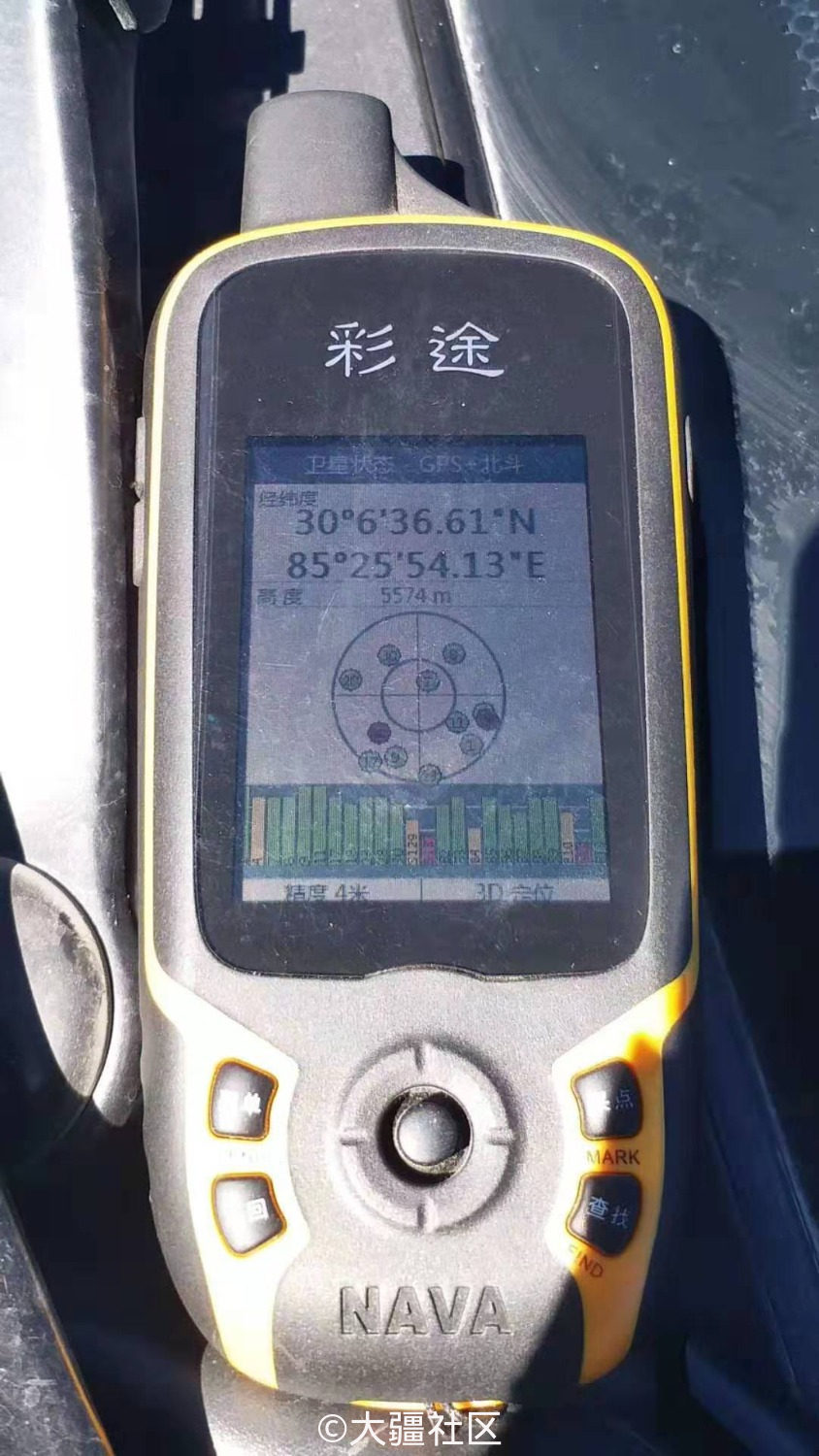

明明是在海拔5566米起飞的,但APP上显示的最高起飞海拔确是5379米?

楼主  Osmo Pocket 2认证用户 2019-7-12 9#
netmouse7-11 18:15
Mavic 2 的海拔数据误差确实比较大,但公路指示牌上的“海拔”也经常是不准确的,属娱乐用途比较多。最好用GPS测量,那个海拔数据一般误差都在20-50米以下
真实的海拔
