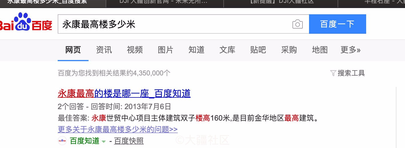

首先,我起飞后飞行都正常的,之后在5分17秒的时候飞机失去信号,无法与飞机连接,手机黑屏,我也没有操作,自动触发了返航,而我飞行的最后高度是169米,当时飞行的城市是金华市永康市区 经查询永康市最高楼是160米,你们又说那是相对高度,那飞机的高度不准,还是楼的高度不准?你们又让我拿出证明,我只能网络查询,我一老百姓有什么办法拿到权威的测量数据?你们这不明摆着难为人吗?另外,我说飞机最后失联,无法连接 你们又说拿证据,这不是有飞行记录吗?你们工作人员可笑的是还让我把手机邮寄过去,真是搞笑,什么都是你们说了算?

首先,我起飞后飞行都正常的,之后在5分17秒的时候飞机失去信号,无法与飞机连接,手机黑屏,我也没有操作,自动触发了返航,而我飞行的最后高度是168.4米,当时飞行的城市是金华市永康市区 这个可以通过我截图的飞行记录坐标查询确认是否属实,经查询永康市最高楼是160米,你们又说那是相对高度,那飞机的高度不准,还是楼的高度不准?你们又让我拿出证明,我只能网络查询,我一老百姓有什么办法拿到权威的城市大楼高度测量数据?你们不明摆着难为人吗?另外,我说飞机最后失联,无法连接 你们又说拿证据,这不是有飞行记录吗?不是有黑匣子吗?你们工作人员可笑的是还让我把手机邮寄过去,真是搞笑,一言堂,都是你们说了算,现在我的要求是免费维修或者更换,理由是飞行器失联后根据返航逻辑:飞行器大于设定飞行高度且小于20米时按照当前飞行高度返航,所以当时返航高度是168.4米 大于城市最高建筑,怀疑飞行器定高数据不准导致飞行器撞楼,故得免费维修或者更换。如果你们一直主张是我的问题,那么我也不在去争辩,我购买过保险,实际上这个就是几百元的问题,我生气的是你们不能完全的说服我们用户,而是把问题全部推给客户的这种蛮横无理的态度。我也是大疆的老用户了,希望你们能妥善解决问题 谢谢

就算臂章不生效,我飞行的高度大于城市最高建筑,这个都说不通,一定是飞机掉高现象
fans90c5e8e1  DJI RS 3 Pro认证用户 2019-9-15 15#
飞机的高度是相对于你起飞地点的高度,万一起飞点低于大楼的地平面高度呢,是有可能的。你飞的时候没有紧盯屏幕监看哇?几米的高度误差对飞机来说太正常了,反正我是不敢这么飞的。

您好,楼主,核实了您的案例,数据分析结果如下:
飞行时间2019-09-08   20:19左右发生撞击  飞行数据:FLY082.DAT
1、飞行器处于GPS模式,飞行控制效果正常;
2、上电时间351秒,相对高度168.4米,距返航点643.5米,飞手通过遥控器触发自动返航;
3、上电时间366秒,相对高度168.2米,距返航点523.1米,飞行器返航向前飞行时,与楼发生撞击,导致事故;
4、撞击点:28.8****67 120.0****93
分析结论为:
飞手未注意飞行环境,导致飞行器发生事故。
相关数据分析结果已有工作人员通知您哦,关于您反馈的情况已进行反馈,我们会再次联系您与您沟通,请保持通讯畅通。

我就问你们,什么时候大疆的用户没有责任过?飞机一出事情都是你们单方面说了算,一言堂。这个相对高度打什么文字游戏呢?到底是楼的高度不对还是你们的飞机的高度不对?

您好,夜间光线不足,视觉避障系统是无法正常工作的。
