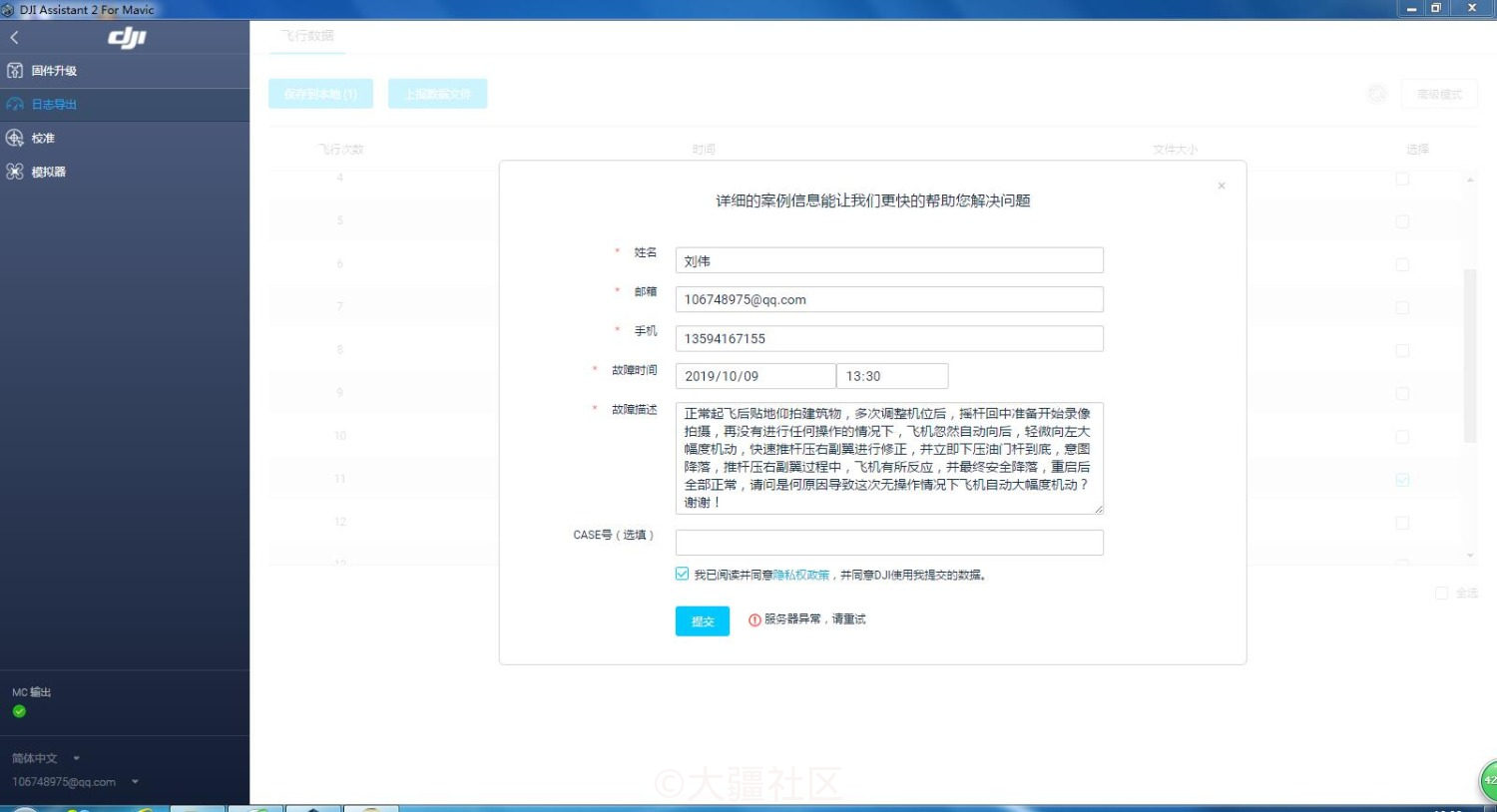

上传数据提示服务器异常
兰心  超级版主 2019-10-9 8#
会飞的老牛Mavic 2 Pro10-9 13:40
上传数据提示服务器异常[图片]
楼主您好,您导出数据的方法有误,正确的飞行数据导出方法如下:
1、下载并安装DJI assistant 2调参软件,下载链接:https://www.dji.com/cn/mavic-2/info#downloads
2、通过USB线连接飞行器和电脑,然后飞行器上电;
3、运行DJI assistant 2调参软件,找到“日志导出”页面,找到此次飞行的的数据;
4、把此数据上传至网盘,提供给我链接,我们下载帮您提交至工程师分析。
