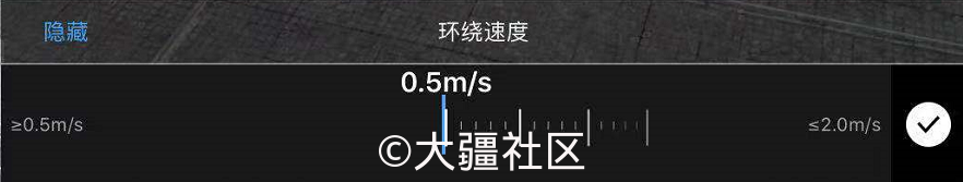

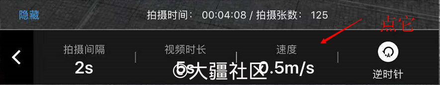

竹鼠代理  DJI Mavic 3 Pro认证用户 2019-10-29 5#
老铁,没有指点延时的呢,关于环绕延时,速度最大可以调到2米每秒,我给你截图,你后续试试。

[图片][图片][图片]
谢谢啦,我再试试看看.
我也调了,就是调不到2米每秒。
茫茫大海  DJI Mavic 3 Pro认证用户 2019-10-30 8#
2秒一张,一分钟30张,一秒0.5米,一分钟30米。也就是30米移动的距离你看到的视频只有一秒多一点点。合成以后的景物移动速度跟正常P模式下的速度相同,视觉感好。
如你要提高到每秒2米,那么一分钟就是120米,也就是120米移动的距离你看到的视频只有一秒多一点点,然后依然是2秒一张。合成以后的景物移动速度是正常P模式的好几倍,视觉感会有快进的感觉。
如果你是拍摄远处的景物或者是山,用每秒2米的速度延时拍摄,我认为没毛病。反之,如果是对准了百米以内的某物物体延时,那么再用每秒2米的速度延时拍摄,合成后的视频会让你失望了。太快了!
