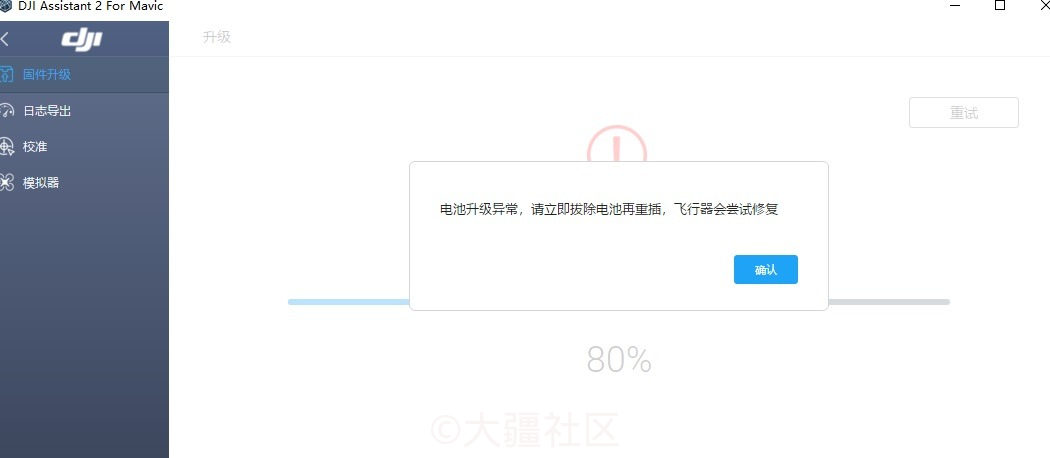

我按您的方法试了,根本无法降级或升级啊,总是显示……如图。
春媚  超级版主 2020-2-24 7#
kknuiXMavic 2 Pro2-22 13:48
我按您的方法试了,根本无法降级或升级啊,总是显示……如图。[图片]
您好,抱歉给您带来了困扰,如若使用调参软件尝试重刷固件或降级均出现此提示,建议您将飞行器和电池寄回,我们帮您检测一下。
您可以登录大疆官网登记自助寄修服务:https://repair.dji.com/repair/index
