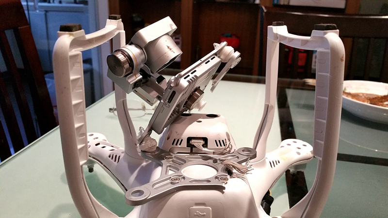

      本人的P3A入手后一直表现正常,已安全飞行76个起落,总飞行时间接近12小时,累计飞行距离为91KM(参见截图)。由于上述原因,本人对P3A的稳定性一直很有信心。但9月5日下午航拍时出现意外:第一块电池飞行完全正常(参见文后全景作品),第二块电池换上之后,按照正常程序重新做了指南针校准,卫星锁定在10颗以上,APP显示可安全飞行。但不料起飞后升到40米左右悬停时,突然出现不正常漂移现象,飞机开始不受控制。在此过程中,本人曾试图通过手控稳住飞机结果无效,飞机快速向东南方向飞离。由于飞得低,视线很快就被湖边的树木挡住。在此之后,本人也曾试过启动返航,还根据屏幕提示切至ATI档,但一切为时已晚——飞机很快失去图传信号,最后的画面定格在一幢在建的住宅楼边……
      距离起飞点300米左右的东南方有几幢在建住宅楼,于是立即赶去。后在一幢施工中的住宅楼北侧,发现已经摔在地面的飞机,电池不见踪影。多番苦寻之后,最终在该建筑楼的安全网上发现了先行脱离机身的电池!
      根据目测,这次突然失控直接导致的损失如下:
      ①飞机上下壳摔坏断裂,主板位移,部分露出;
      ②云台上下连接板部分断裂,导致云台分离,图传及云台信号线与插座分离;
      ③相机镜头UV镜外筒变形;
      ④1只电机变形卡死。
具体看图——

    此次失控导致损坏如此惨重,实在令人无法接受。因之前从没跟售后打过交道,急求夏清、秋香二位姐帮助指点具体的处理办法!另外请帮助查找失控的具体原因,谢谢,盼复!

P3 的电机设计存在普遍质量问题。 不知楼主你有没空转电机检查过。
我之前购买过一台,不装桨,开机检查电机,边进行 前后左右转弯拨杆,边听声音
发现拨转弯时有电机会发出哒哒哒声音, 于是赶紧送厂换了
换回来后,再测试,更换那个电机没异响了,但另外一个又开始有微弱的哒哒异响...
目前虽然没啥,但这样的电机肯定迟早出问题

japphell  Inspire 1 Pro认证用户 2015-9-6 41#
建议你收到修好的机器试试,电机异响的隐患蛮大。而且你的现象是无缘故直接飘。一个电机失去动力也会造成这种现象
