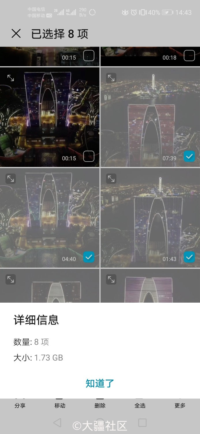

版主你好,无法正常打开的缓存视频是这样的

楼主  Mavic Mini认证用户 2020-8-17 11#
缓存设置为8g,实际能保存的缓存不到2g
楼主  Mavic Mini认证用户 2020-8-17 12#
春媚超级版主3-23 15:34
您好,楼主,请问点击缓存视频播放,具体的异常提示是什么呢?如若方便,可提供一下截图,我们帮您进一步确认一下;
另外,烦请您清楚不需要的缓存素材,再重启DJI FLY APP试试。
还请版主指教
春媚  超级版主 2020-8-17 13#
仰望天空的好奇Mavic Mini8-17 14:47
缓存设置为8g,实际能保存的缓存不到2g[图片][图片]
您好,这个是最大视频缓存容量设置,设置成8GB,意思就是达到缓存设置上限后,APP将自动删除最早的缓存;当然,这一情况也会受您手机内存容量的限制。

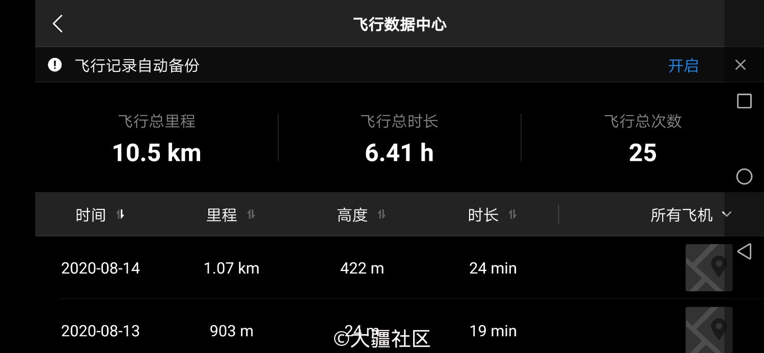

楼主  Mavic Mini认证用户 2020-8-22 17#
飞行记录如何同步?
楼主  Mavic Mini认证用户 2020-8-22 18#
我这样是自动同步了吗?
楼主  Mavic Mini认证用户 2020-8-22 19#
春媚超级版主8-19 17:40
您好,楼主,这一情况麻烦您保存好需要的缓存素材,同步好飞行记录,卸载APP,重新安装一下最新版本,再确认一下是否会有此问题。
请看上1楼。
春媚  超级版主 2020-8-23 20#
您好,可以通过以下两种方式上传飞行记录:
1.  连接WiFi情况下自动同步飞行记录
先在App首页,点我的>设置>飞行数据同步>飞行记录自动同步,开启自动同步开关。后续App会在WiFi环境下自动上传您的飞行记录到云端。
2.  未连接WiFi情况下,使用手机流量手动同步飞行记录
如果您使用的是手机流量,在我的>更多飞行数据内,如果App识别到您有飞行记录没有同步,App会提示您“有飞行记录未上传”,您点击界面右上角的上传即可手动上传飞行记录到云端。
