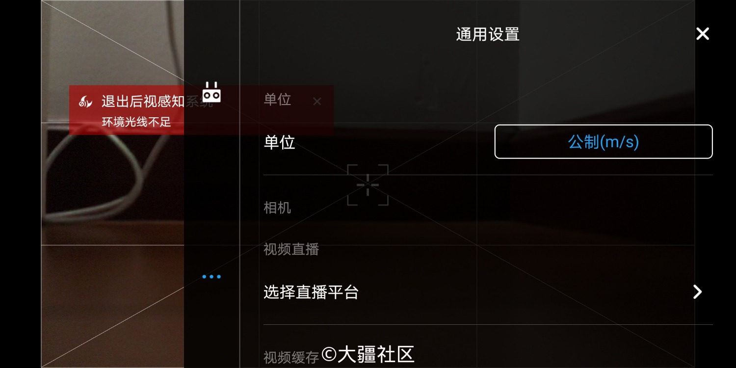

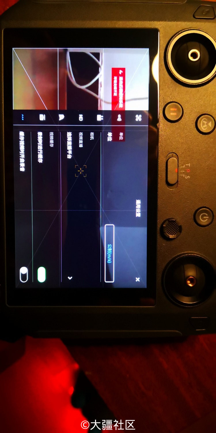

把两个主副遥控器同时在线的设置菜单图片发出来大家看看吧,菜单选项多是主遥控器上面的DJI GO4 的界面,少的只有两个的是副遥控器上面的,我要说的就是第一张图片主遥控器界面里面的有两个降落地的选择菜单“返航点设置”界面,建议这个菜单界面也应该在副遥控器上面出现,这样在长距离拍摄和主遥控器双丢时就可以用副遥控器来引导飞机在副遥控器附件降落了。

前面两个图片是副遥控器后面一张照片是主遥控器上面 DJI GO4的设置菜单,区别大多了吧。

今天特意来把两个主副遥控器同时在线的设置菜单图片发出来大家看看吧,菜单选项多是主遥控器上面的DJI GO4 的界面,少的只有两个的是副遥控器上面的,我要说的就是第一张图片主遥控器界面里面的有两个降落地的选择菜单“返航点设置”界面,建议这个菜单界面也应该在副遥控器上面出现,这样在长距离拍摄和主遥控器双丢时就可以用副遥控器来引导飞机在副遥控器附件降落了。
