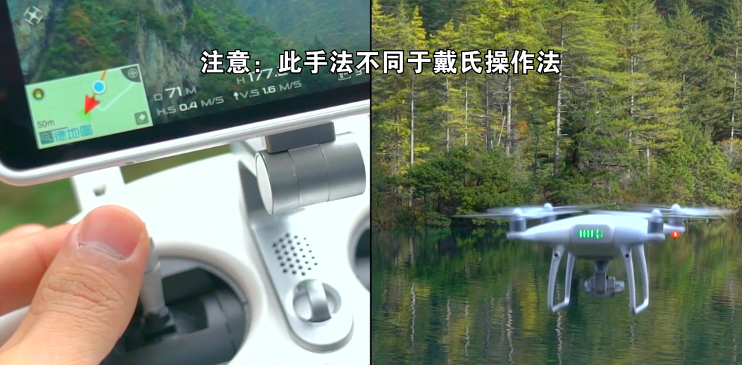

大疆在御pro系列后加入了三脚架模式这一新功能,能够让飞手在满杆的情况下依然保持1m/s的前进或后退速度,这个功能让匀速慢飞成为了可能。

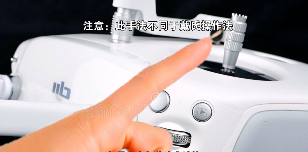

起飞后,计划好合适的飞行路线,打开三脚架模式,根据需要设置照片拍摄模式为jpg、raw定时或单张拍摄,推动前进、后退或者左右摇杆至满杆状态,无人机随即以1m/s的速度飞行,由于保持满杆操作,因此不用担心飞行速度变化。此时开始自动拍摄或者手动定时按下快门。如果1m/s速度过快,可将一根手指放置在打杆方向前方,抵住摇杆,从而减少摇杆舵量,降低飞行速度。

手动拨波轮??很少有人能手动调整云台实现镜头角度变换吧
调慢速度后其实很简单的
