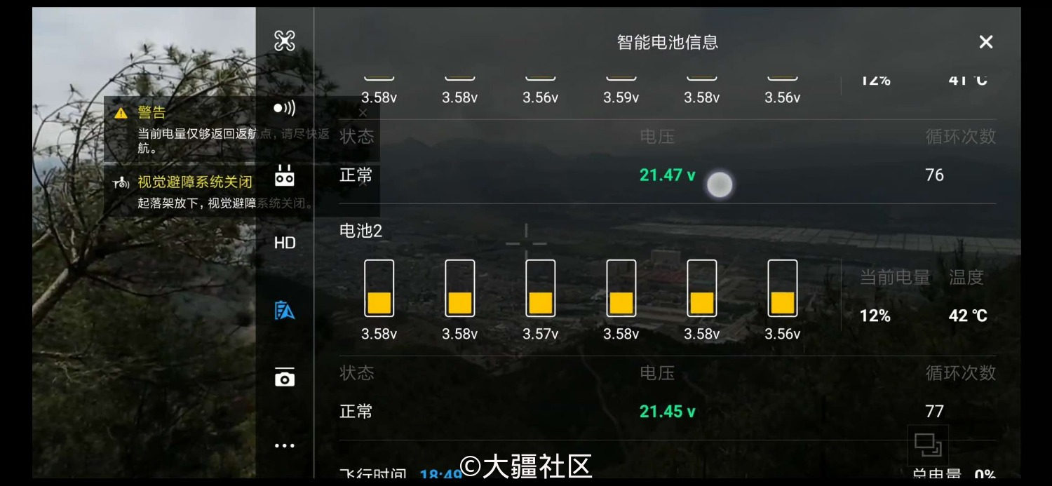

现在80循环的也有这问题了。
我用过的6对高循环电池中,最低90次开始鼓包,到了120后全部鼓包无一例外。碰到一块100循环后充满电后提示电压异常,但是在APP中没有报错提示。100次循环后的电池飞行时间比新电池能少3分钟。

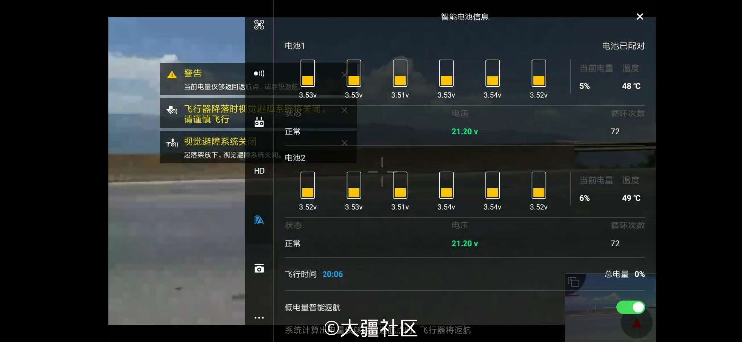

满电悬停多少电压?
