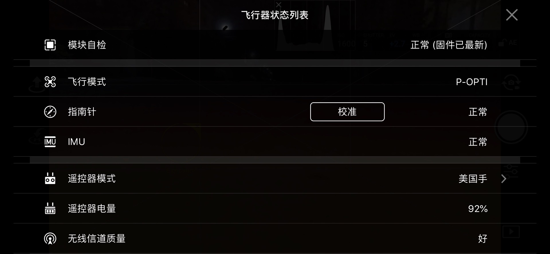

精灵3A版,一开始是IMU异常要求校准,搞完了,显示正常了。
使用自动起飞,滑屏操作后居然直接跳转“飞行器状态列表”……到底啥情况啊?反正就是不飞……
这个是显示异常的提示:
这个是校准后的:
这个是起飞准备完毕:
这个是自动起飞提示:

请问机尾指示灯的状态是如何呢?
楼主  Osmo Action认证用户 2020-5-24 4#
UYMSKYLERPhantom 3 Standard5-24 23:42
请问机尾指示灯的状态是如何呢?
状态指示灯正常,绿色慢闪。

UYMSKYLER  DJI FPV认证用户 2020-5-24 5#
MUCMavic Air 25-24 23:46
状态指示灯正常,绿色慢闪。
谢谢关注!
请问一下您尝试手动起飞了吗?

顾小乐  Mavic Air 2认证用户 2020-6-1 7#
挪动个10米左右,重新校准,校准后重启飞机

FENGNAN FLY   2021-1-31 9#
检查一下数据线跟显示设备的连接接触好不好,我的3a也出现过此类问题,最后发现竟然是数据线跟手机设备接触不好造成的,换了数据线问题解决,特别是那种弹簧式的数据线,特爱坏
