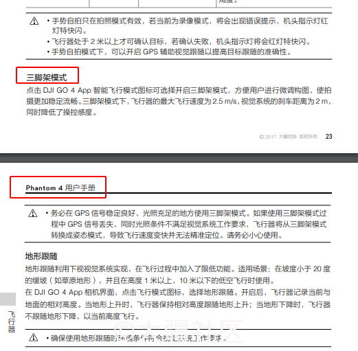

楼主您好,您检查一下是不是开启了三脚架模式?
精灵4有三角模式?

精灵4有三角模式?
您好,P4是支持三脚架模式的哦。
