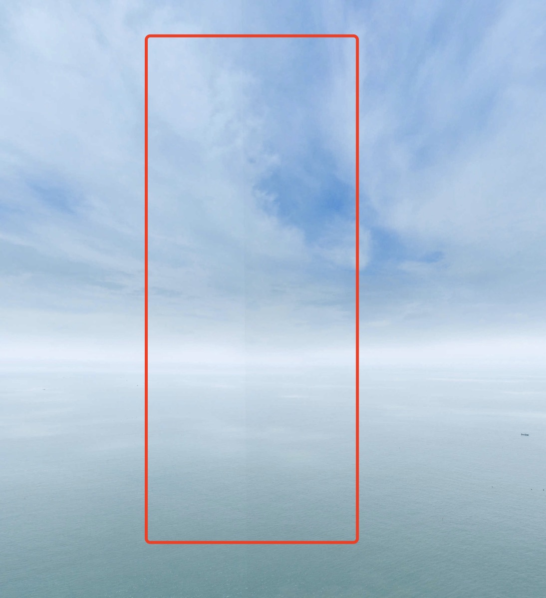

全景拼接完看成品都会有一条线,请问下是补天的关系,还是素材的关系?

可能是补天素材的原因,也可能是你对补天图层的局部进行过调色的原因

PS里补天的时候,左右两边颜色强度不一样,所以拼接之后,会产生缝隙,你可以用极坐标的方式合一下,然后调整

一般都会有,先极坐标成球行,处理一下接缝,再极坐标回来就可以,不要再做调色处理
